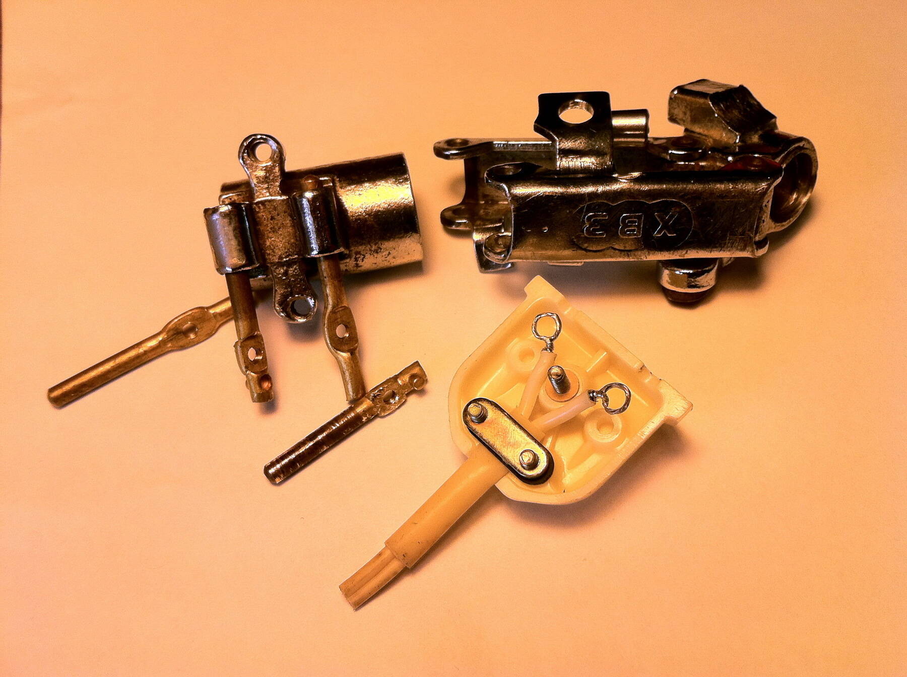

Может быть кому пригодится идея.
IMG_2141 1111 22222.jpg [ 800.53 КБ | Просмотров: 2875 ]

Т.к. многие на этом форуме упорно советуют использовать"родные" детали ХВЗ, то к ним есть вопросы.
1. Задний переключатель ХВЗ имеет слишком жёсткую пружину. Можно ли её ослабить, или заменить на что-то ?
2. Задний переключатель ХВЗ при креплении штатным болтом имеет огромный люфт.
Т.е. болтается в поперечном направлении. Хочется подложить шайбу.
Есть ли какие иные решения ?

:lol: Лично я упорно советую выкидывать любой передачечный мотлох с любого велосипеда :D А предостерегаю от выбрасывания деталей ХВЗ во избежание траты лишних денег на шару :smile:
Про пружину не скажу (наверное, можно поставить мягче), а люфт убрать - невелика наука. Можно шайбу подобрать, можно укоротить (токарно) ту часть болта, что является именно осью, тогда он несколько глубже вкрутится:
sample.PNG [ 1.98 КБ | Просмотров: 2748 ]

Aleks91 писал(а):
в чем прикол этой картинки
сточить на токарном по красное, тогда толстого корпуса станет меньше, он приблизится к раме, места на люфт не останется, болтаться перестанет.

Aleks91 писал(а):
я за первую
понял. Это стальное гавно начинает люфтить по пантографу, и из штырьков вилки можно сделать замену штифтов.
Я шайбу подобрал и все работает идеально.
