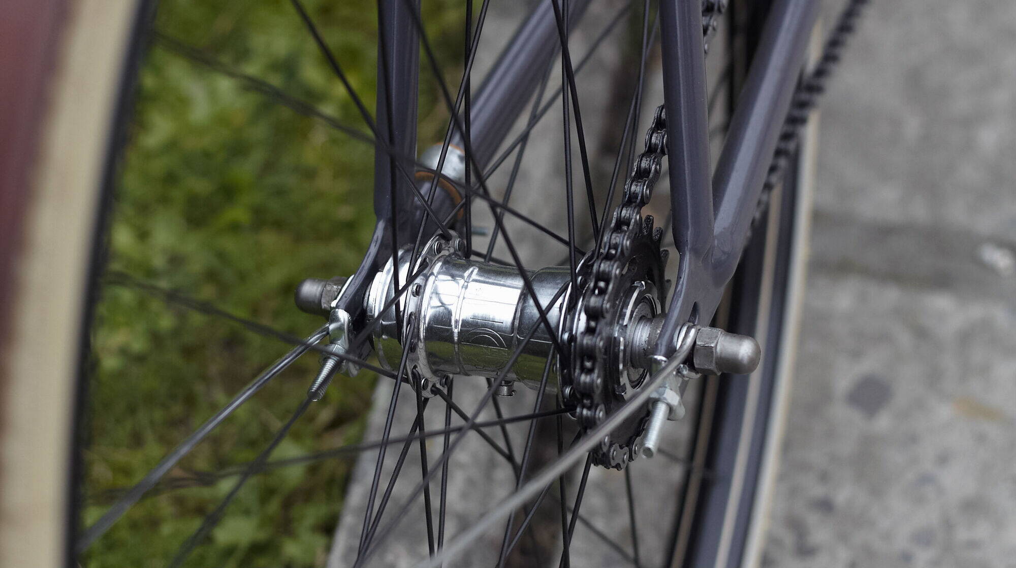

О в мене є торпеда на 32 отвора :D ... але я її Вам не віддам - в неї історія,нерукотворність і просто недоторканість :D
1.jpg [ 314.55 КБ | Просмотров: 1654 ]
СообщениеДобавлено: 03.05.2016 10:41
