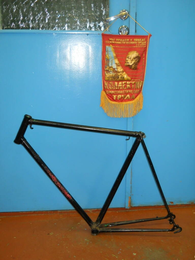

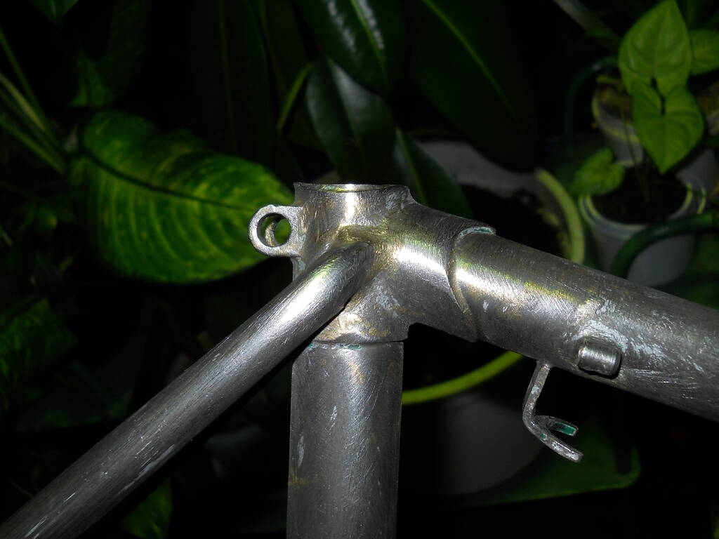

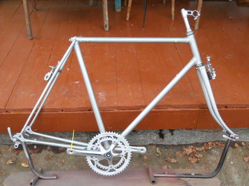

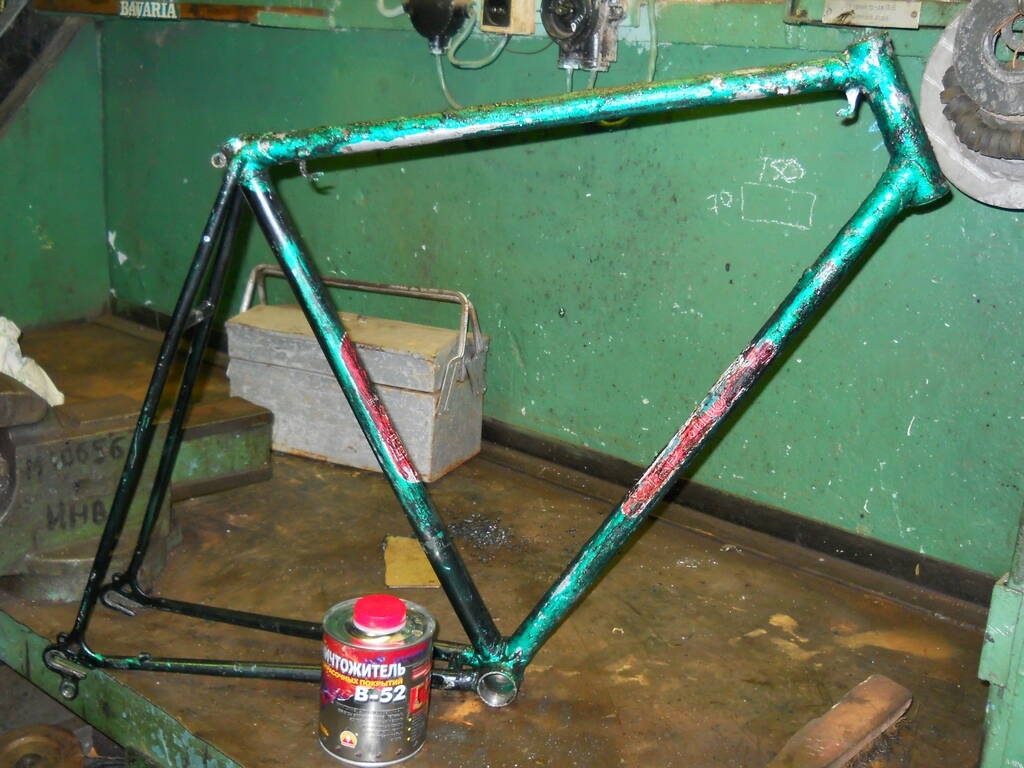

Лежал у меня велосипед "Старт-Шоссе", т.называемой, "Олимпийской серии" . В состоянии " я, конечно, поеду, но не быстро и недалеко". Решил ему прописать курс глубокой терапии, дабы старичок ещё приободрился после санатория и чтоб "седина в бороду, бес в ребро"
Вел был разобран до основания, рама очищена от двух слоёв краски и зачищена. К сожалению, родные деколи не сохранились.
Image014.jpg [ 585.48 КБ | Просмотров: 3647 ]
Image017.jpg [ 721.85 КБ | Просмотров: 3647 ]
Image020.jpg [ 505.79 КБ | Просмотров: 3647 ]

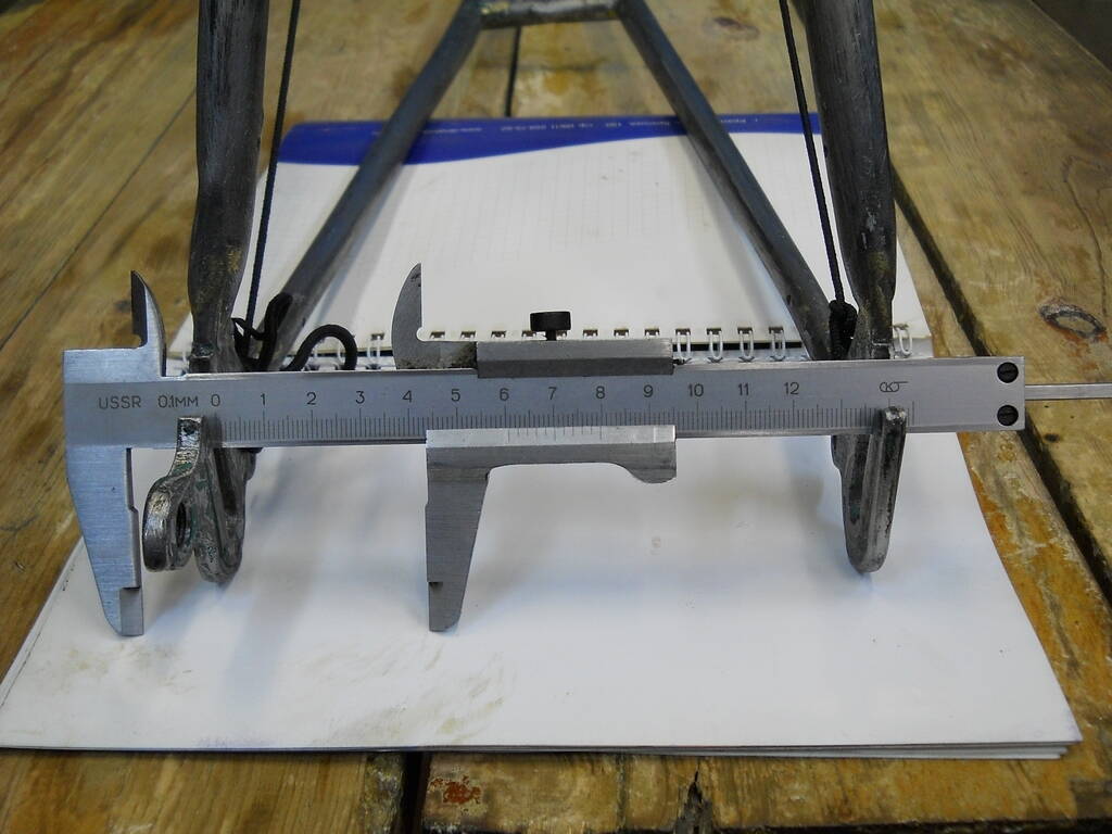

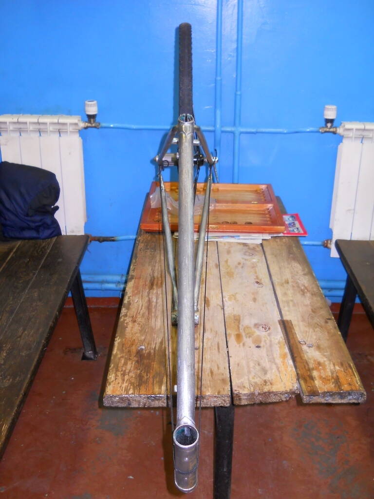

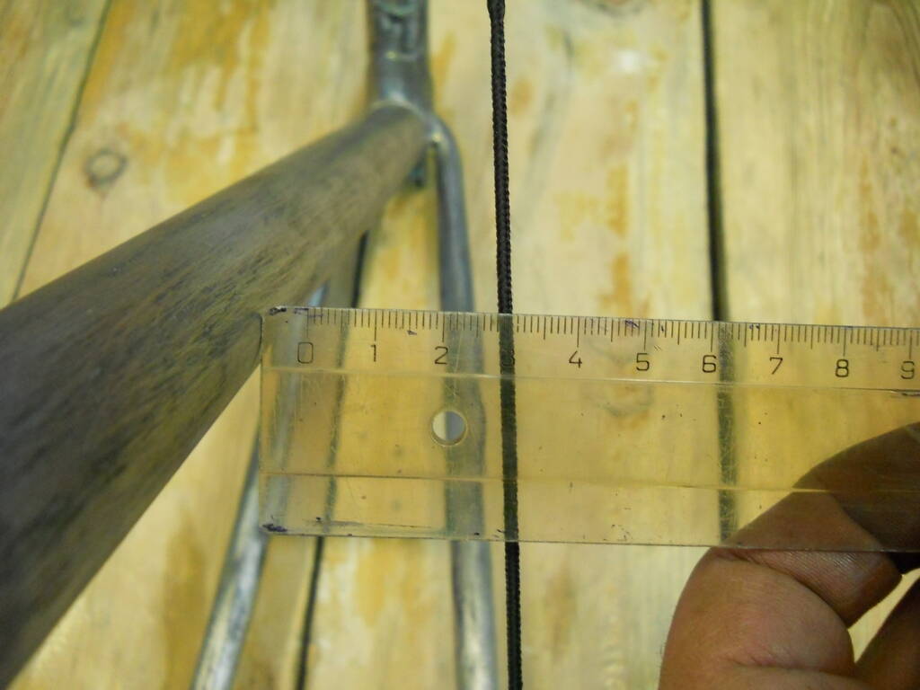

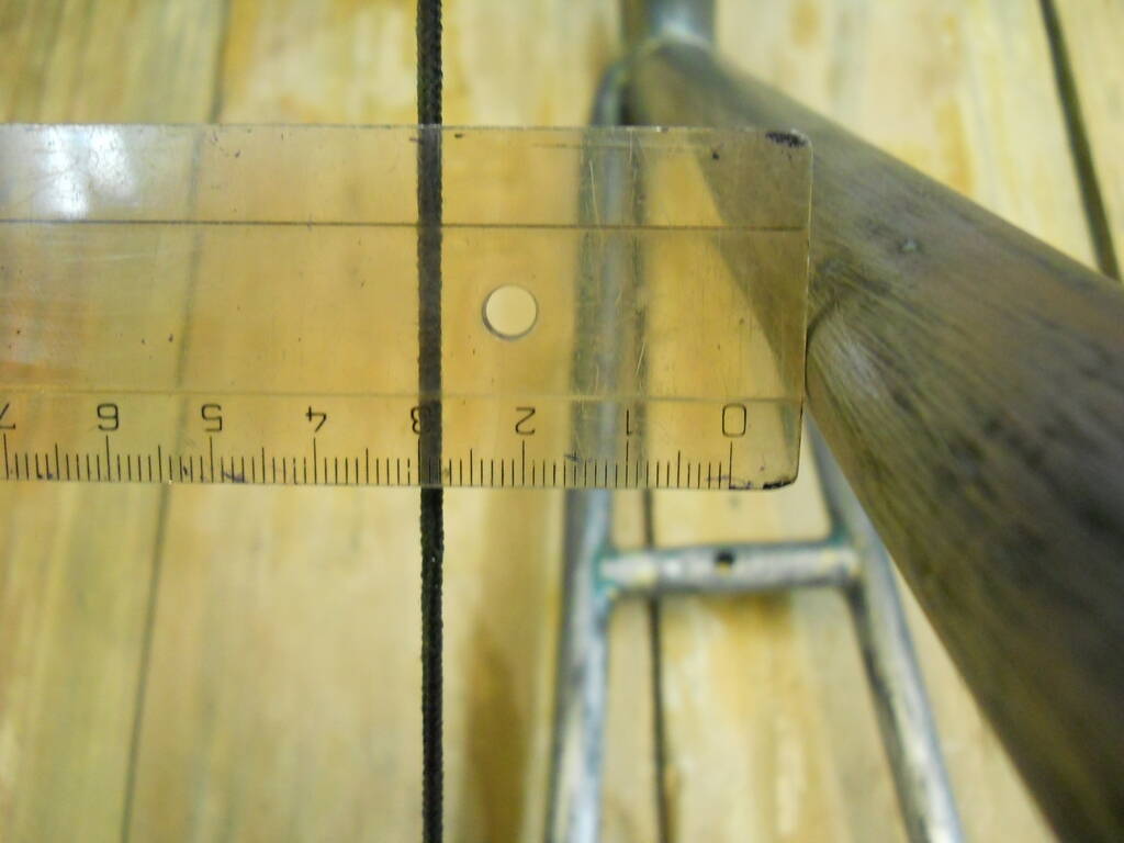

Ноги, тьфу колёса, современные в раму не влезали, поэтому перья рамы были разведены на расстоянии 135 мм (тогда вналичии у меня были только "горные" втулки, планировал делать колёса на них). Разгиб перьев осуществлялся методом давления кирзовым сапогом , с контролем расстояния линейкой. Равномерность разгиба проверялась по расстоянию между натянутой резинкой (от дропаутов через рулевой стакан) и подседельной трубой.
Image021.jpg [ 617.33 КБ | Просмотров: 3647 ]
Image022.jpg [ 534.73 КБ | Просмотров: 3647 ]
Image023.jpg [ 512.09 КБ | Просмотров: 3647 ]
Image024.jpg [ 599.75 КБ | Просмотров: 3647 ]

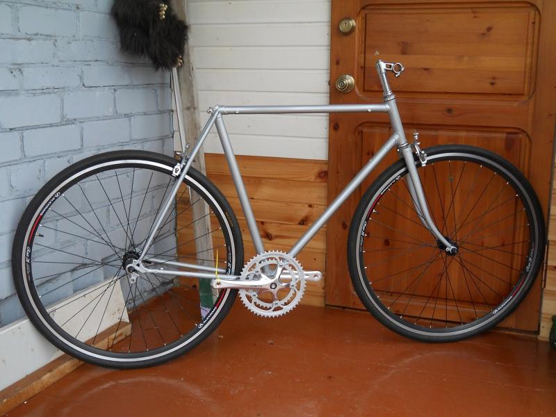

Затем дропаутам была придана параллельность с помощью разводного ключа. В итоге заднее колеса стало занимать своё место с лёгкостью . С вилкой особых поблем не было - проверил гео и зачистил. Родная рулевая была в не очень хорошем состоянии -были изношены подшипниковые конуса - верхний, в рулеввом стакане и нижний, на вилке. Пока заменил на ХВЗ, но "Турист" или "Украина".
Каретку заменил на картридж под квадрат . Шимано (какие-то буквы UN,вроде)55 длина вала 110мм. Вкрутил легко но с маслом и постепенно, вперёд-назад.
Система СанРейс, 52/39, из начальной группы и недорогая .
Колёса покупал готовые уже давненько. Обода Alexrims Race 28 чёрные, втулки определить не удалось, но из недорогих . Были явно перетянуты, пришлось расслабить конуса. Покрышки kenda kwest 700/28 . Я в шоссейных компонентах не шарю, но думаю, что колёсный набор тут слегка не в тему-он больше для фитнесса/треккинга, ибо тяжеловаты. Чисто визуально хотелось бы с низким профилем и серебристые. Есть вот один Мавик опенспорт, был бы лучше, но он тоже чёрный.
Седина в бороде оказалась смесью алю.пудры с термостойким лаком КО-85. (Красили в кочегарке выхлопную трубу, ну и мне досталось чутка, литров пять :-) ). Вот фотки дедули "на растяжке" и примеряющим ботинки:

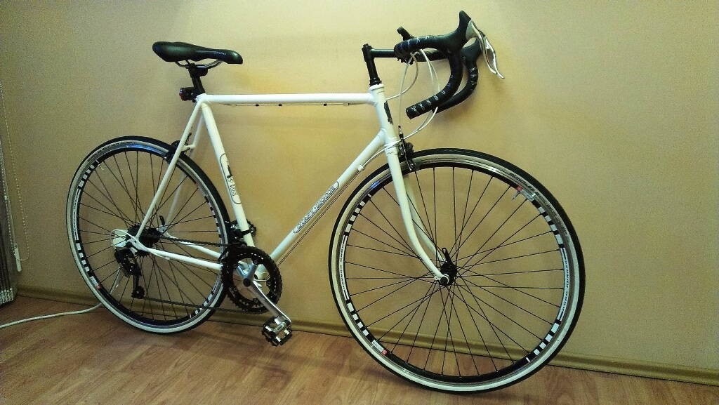

DSCN1524.JPG [ 764.27 КБ | Просмотров: 3502 ]
- вот как выглядит мой серебристый олимпиец с декалями. В реале цвета ярче.
Stas-shosse, так-так, практически близнец . Примерно так я и планировал . Вот только перемычка белого цвета между деколями на нижней трубе мне не очень нравится . Буду думать. Спасибо.

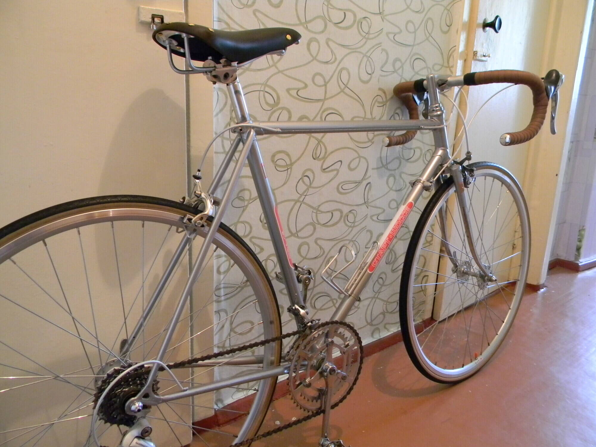

:yes:
У меня тоже серебристый СШ. Но без перемычки:
СТАРТ-ШОССЕ.jpg [ 91.97 КБ | Просмотров: 3448 ]
МОСКВА-80.jpg [ 76.11 КБ | Просмотров: 3448 ]

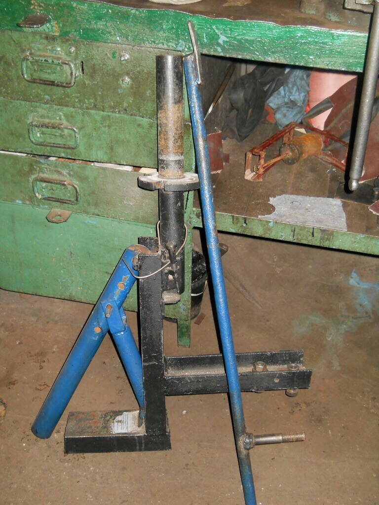

Пришлось для евойной телеги лодочной доставать патентованную приспособу из-за рундука
Image000196.jpg [ 266.28 КБ | Просмотров: 3280 ]
и примено так
https://www.youtube.com/watch?v=bUas5LIY_ok
собирать колёса.

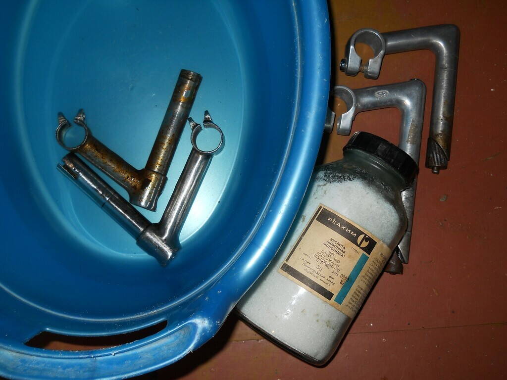

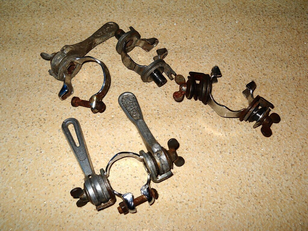

Про манетки . Накопал тут в ящике ништяков металлолома . Пичалька, все разные, одни левые, другие-правые :) , с хомутами разной степени ржавости. Буду опять топить котят в лимонке.
Не, есть в закромах родины красивенькие бляскучие Huret, но хомут очень маленький, на раму не лезет, а хомуты отдельно заменить нельзя.
Может, потом куда-нибудь (и когда-нибудь) на вынос поставлю, тем более тормозные ручки с доп. рычагами к ним до кучи имеются.
Image00019612.jpg [ 343.51 КБ | Просмотров: 3210 ]
