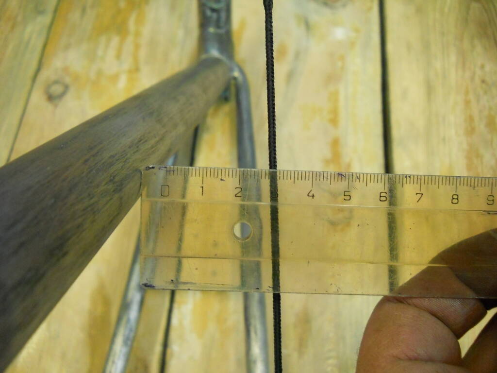

Ноги, тьфу колёса, современные в раму не влезали, поэтому перья рамы были разведены на расстоянии 135 мм (тогда вналичии у меня были только "горные" втулки, планировал делать колёса на них). Разгиб перьев осуществлялся методом давления кирзовым сапогом , с контролем расстояния линейкой. Равномерность разгиба проверялась по расстоянию между натянутой резинкой (от дропаутов через рулевой стакан) и подседельной трубой.

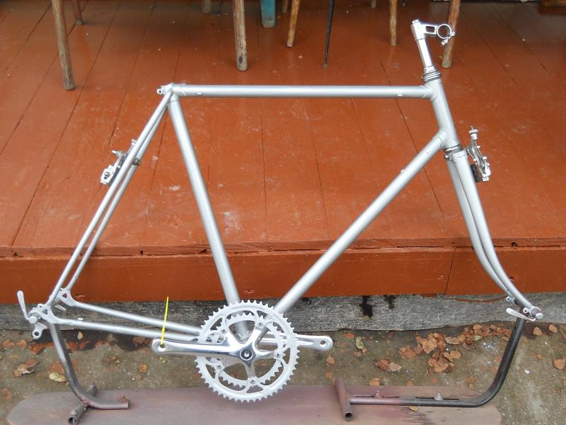

Седина в бороде оказалась смесью алю.пудры с термостойким лаком КО-85. (Красили в кочегарке выхлопную трубу, ну и мне досталось чутка, литров пять :-) ). Вот фотки дедули "на растяжке" и примеряющим ботинки:

Пока сейчас в поиске кассеты, и переклюка заднего. На время конечно, "поставлю горняков" а там видно будет.

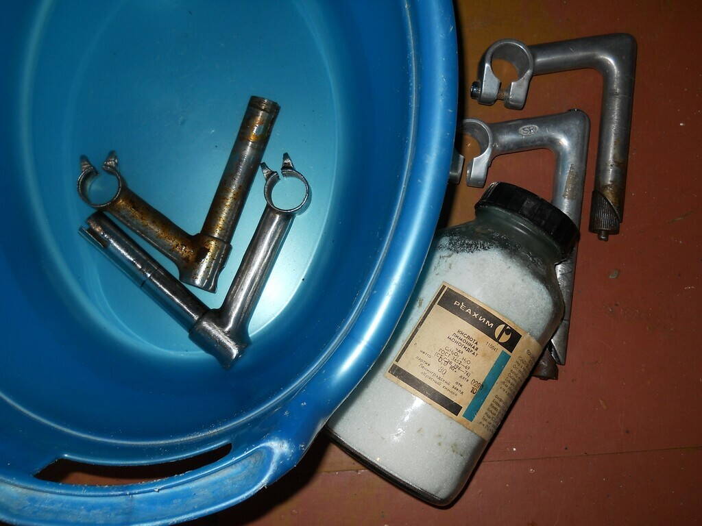

Про манетки . Накопал тут в ящике ништяков металлолома . Пичалька, все разные, одни левые, другие-правые :) , с хомутами разной степени ржавости. Буду опять топить котят в лимонке.
Не, есть в закромах родины красивенькие бляскучие Huret, но хомут очень маленький, на раму не лезет, а хомуты отдельно заменить нельзя.
Может, потом куда-нибудь (и когда-нибудь) на вынос поставлю, тем более тормозные ручки с доп. рычагами к ним до кучи имеются.
