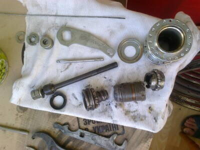

Разбирал червячку Тorpedo Sachs Jet. Сделана добротно.
Хочу вместо сепараторных подшипников сделать насыпные для увеличения ресурса.
Измерил микрометром диаметры шариков:
4,75 мм и 5,55 мм.
Вопрос - где такие купить? Или из каких подшипников выковырять?
