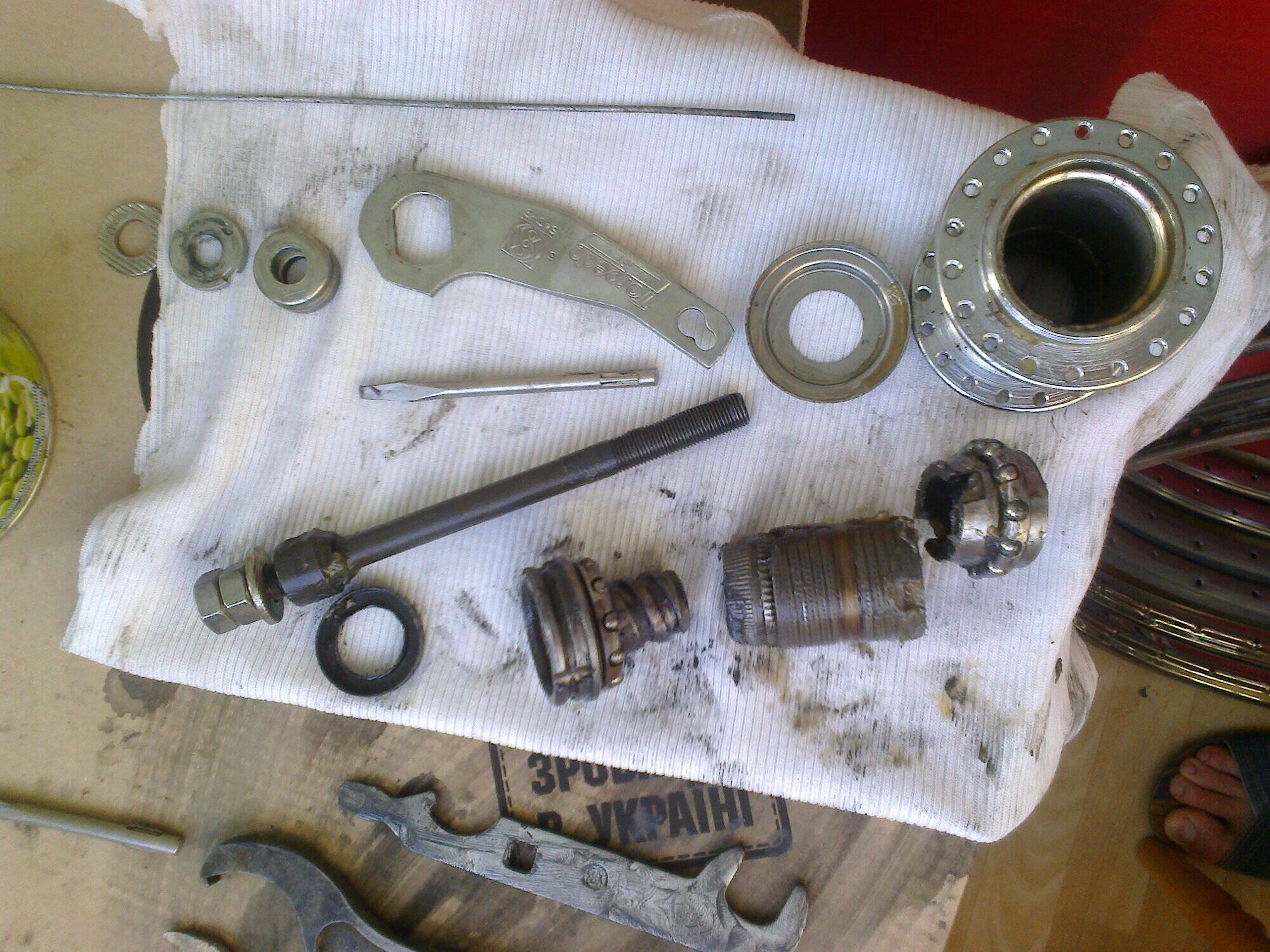

Приветствую уважаемых специалистов! Никто не может мне помочь с моей проблемой, уповаю только на ваше участи.
Есть червячная втулка на STELS NAVIGATOR 300. Решил повысить передачу с 44/19 на 44/16. Поставил сзади звезду, обновил смазку и все бы хорошо, но с ходу стартанул как на 44/19, с дуру надавил на педали (не подумал что разгоняться нужно постепенно на такой передаче) и в итоге произошло нечто, по ощущениям и звуку напоминающее прокручивание звезды. И так повторялось каждый раз, когда начинал сильно педалировать. При плавном кручении все было нормально.
В итоге решил разобрать и посмотреть что там. А там меня ждал неприятный сюрприз - стопорное кольцо просто болталось на оси, а сама звезда съехала на удивление ровно и симметрично вперед (на фото видно), сместив это кольцо. Попытался ее снять - куда там! заклинило намертво. Стучал, долбил - безрезультатно, даже не погнулась (шимано звезда если что). В мастерских даже червяка отдельно нет, максимум что посоветовали - заменить втулку полностью. Это можно, но хочется понять - это нормально что при чрезмерном усилии происходят такие вещи со звездой? можно ли этого избежать в будущем или обязательно понижать передачу, или распределять ее между обеими звездами, или аккуратнее педалировать?
Ну и еще один вопрос - как правильно смазывать червячную втулку? Есть мнение, что внутренние стенки корпуса вообще смазывать не нужно, либо очень тонким слоем. Другое говорит о том, что смазки нужно по максимум и она сама распределится как следует. Просто накат уж очень слабоват.
И еще. В связи со всеми этими безобразиями пришла в голову идея вообще отказаться от ножного тормоза. Читал что можно просто удалить тормозные колодки (сухари их вроде называют?) и заменить рычаг шайбой. А можно ли просто поставить в этот корпус внутренности от бестормозной втулки, такой например https://vamvelosiped.ru/vtulka-zadnyaya ... frwqr.html
Заранее благодарю за каждый ответ, любое участие будет для меня крайне ценно.
В итоге решил разобрать и посмотреть что там. А там меня ждал неприятный сюрприз - стопорное кольцо просто болталось на оси, а сама звезда съехала на удивление ровно и симметрично вперед (на фото видно), сместив это кольцо. ...
возможно, есть перекос ЛЦ
из-за чего слетела звёздочка и тд
было решение, чтобы увеличить допустимую нагрузку на звёздочку
когда восстановлю фото, обновлю сообщение

Мне казалось всегда что стопорное кольцо выдавить звездой нереально, если уж оно село на свое место.

Maxim_Sed
Немного не понял. Т.е. после установки новой звезды появился перекос? А из-за чего он мог появиться? Ведь новая звезда отличается от старой только диаметром.
Т.е. выходит что данный велосипед просто не приспособлен для таких передач? Если я верну старую звезду, но увеличу передачу путем установки более крупной передней звезды это может привести к такому-же исходу? Я хочу более высокую передачу.
любой КС нлги=2
толстым слоем
А что именно смазывать? Понятно, что места соприкосновения подшипников. А внутренние стенки корпуса нужно смазывать?
XuTPuK
Оказалось, что реально.

Подскажите пожалуйста,почему при торможении происходит заклинивание?Тормозит резко,так что чуть цепь не рвет,и педали бьют назад
все перемазал литолом,потом даже отполировал колодки пастой гои, ничего не помогает,клинит тормоза со скрипом мгновенно и все ,совсем разочаровался в этой втулке

jora_dn писал(а):
Тормозит резко,так что чуть цепь не рвет...
При резком торможении & при хорошем сцеплении покрышки с покрытием дороги нагрузка идёт на тормозной рычаг и хомут тормозного рычага.
Вплоть до обрыва хомута и проворачивания тормозного рычага вместе с левым конусом.
А цепь при этом остаётся, разумеется, целой.
Сфотографируйте хотя бы тормозной рычаг своей втулки, чтобы клеймо было видно.

втулка КТ-305,с бороздками на стакане,рычаг после таких торможений пришел в негодность(отверстие стало не прямоугольным, а как пропеллер,разбилось) пришлось сменить на другой от детского велика,но он тоньше,так что вообще боюсь тормозить иначе ему хана,торможу передним клещевым тормозом,да это на цепь такой удар при торможении раскрученного колеса при перевернутом велике
Я бы купил новую втулку,не вопрос,но переспицовывать не хочется,а если вставить внутренность без смены стакана не знаю поможет ли?хочется разобраться,почему происходит заклинивание со скрипом и ударом,а не плавное торможение,даже при ооочень плавном нажатии педали в обратную сторону?
