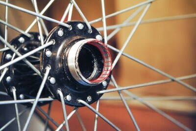

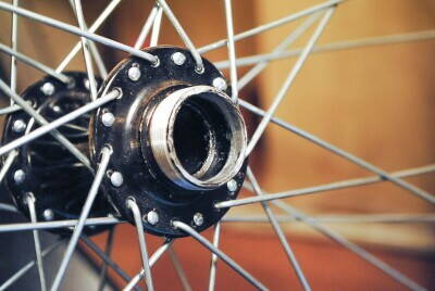

есть тема, нашел старую втулку без кишок, и хочу поставить ее на промы, для этого ищу недорого-го токаря или кто сможет расточить посадочное место. Или может кто даст контакты кто сможет такое сделать.Втулка на фотке, естественно распицую и все дела
-втулка алюминиевая
-расточить с 25 мм до 26 мм(красным выделено ) под подшипник 6000 2RS
за 50 +-грн
Только Киев
буду благодарен за помощь

у вас втулка на 36 спиц, т.е. стандарт
покупается любая втулка на 36 спиц
http://sporte.com.ua/vtulka-perednyaya- ... gayka.html
http://sporte.com.ua/vtulka-perednyaya- ... 1g36n.html
http://sporte.com.ua/vtulka-perednyaya- ... 4g36h.html
http://sporte.com.ua/vtulka-perednyaya- ... -a16f.html
хоть на промах, хоть классика
за 100+- грн и спицуется
всё
ваш проект обойдётся по деньгам соизмеримо (а по времени много больше), т.к. требуется
1) расспицовка колеса
2) токарка втулки
3) покупка подшей
4) покупка качественной оси с гайками
5) спицовка колеса
п.п. 2+3 +4 будут бОлее 100 грн

Як на мене, то трохи незручно буде затискати таку втулку в патроні токарного верстата, а також забезпечити співосність, тобто усунути биття втулки в патроні (імхо).

Скорее всего - невозможно . Встречал на каком-то форуме инфу что для таких дел , токарь изготовил специальные кулачки на патрон. Вот эти кулачки зажимали втулку в центральной части .

Я не токар, але так сталося, що полірував ХВЗ втулку з високим фланцем в токарному станку. Звісно зажтмаючи її в патроні. Так от навіть такий токар 1 розряду як я при необхідності розточив би її. Тому не потрібно шукати проблем там де їх немає.

На абсолютную истину не претендую , но одно дело трапочкой пройтись , другое дело резцом.

Якщо я закріпив втулку і її биттч в межах допусків, то мені без різниці чим її чухати.
Доречі, не писав, що полірував тільки знаружи. Дорожки підшипників теж :D

а биение чем проверялось?
идея реальна если друг токарь. а если за деньги - сразу на базар за промовой втулкой лонгус. ходят.
Тоже что то подобное читал, не мню где.
Интересны способы кустарно вращать втулку как раз для полировки дорожек...

найти анкер, подходящий по диаметру
но вместо болта использовать шпильку с гайкой
анкер - вовнутрь втулки
а другой "хвост" шпильки - в патрон дрели
