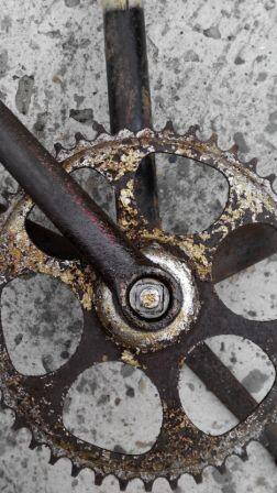

Добрий день. Читаю форум давно , ось вирішив написати і сам. Отримано раму, вилку та запчастини старого велосипеда... Спробую відновити.Напевно в процесі буде багато незрозумілого, так як я технічно підготолений слабенько, сподіваюсь за допомогою прочитаної літератури з майстер класу з-під паркану та інш. усе вийде. На фото рама та вилка в такому стані як отримав. Хочу запитатись поради - як зняти заржавілі шатуни . Бачу вперше - на торці шатуна там де повинна бути гайка або гвинт що кріплять шатун до вала - щось подібне до гайки з прорізом?... Буду вдячний за допомогу і поради)

Вітаю! Цікаву задачу Ви собі поставили. Якщо це все, що є, то це не відновлення, це вже творчисть. Можливо воно і краще, є можливість зібрати на свій смак.
От ту гайку з прорізом і крутити. Здається німецька школа, хоч по геометрії більше до бритів.
Заливаєте на пару днів ВДшкою і має вийти. Якщо ні, то локальний прогрів, але не так щоб почервоніло.

2. відносно легко вивернулась гайка з шатуна... і на цьому все закінчилось - зняти не вдається - сйомнічєк зірвався... тут я і згадав систему під клин...було би зняти легко ... що далі_ напевно болгаркою розрізати шатун? можливо , будуть поради?

СообщениеДобавлено: 19.10.2015 21:44
Сообщения: 4621
Город: Зеленодольск
Зарегистрирован:08.07.2014
olegowich
Шатуны под квадрат, насколько я понимаю?
Выбиваются молотком с обратной стороны (от каретки наружу), разумеется надо подложить что-то, хоть ненужный гаечный ключ-семейку.
Частыми, не очень сильными ударами по кругу.
3. В каретці присутній отвір для змащування, з ковпачком , що закривається - щоб пилюка не потрапляла, така сама маслянка на втулці переднього колеса...
1)1640576-1845269 = 1951 р.в.
2) Особисто я ніколи не мав справи з таким типом кріплення вал-шатун, але як і будь-яку каретку я б починав розбирати з лівого боку !!! Не виключено, що зірка з шатуном, можуть додатково фіксуватись конусом зі сторони вала по типу імітації не розбірної системи:
Болгарка це самий останній інструмент, який варто застосовувати до велосипеда !
Розберіть з ліва витряхніть вал разом з системою з рами і вже крутячи в руках, мудре рішення повинно прийти до Вас автоматично !

2.Розбираю з лівого боку, просто фото зробив з зіркою. Буду вибивати, як порадили - з допомогою молотка і... :D
