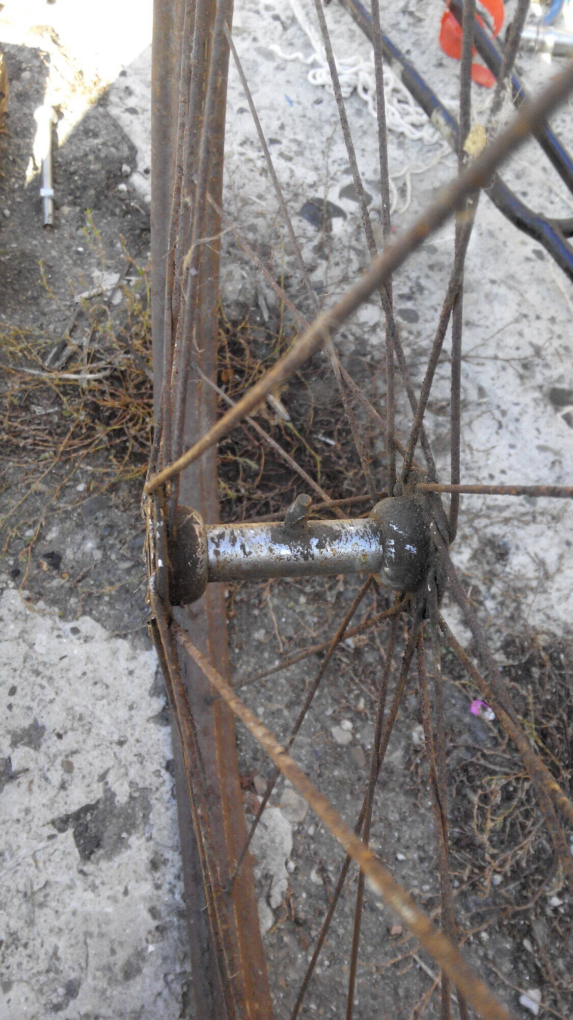

Добрий день. Читаю форум давно , ось вирішив написати і сам. Отримано раму, вилку та запчастини старого велосипеда... Спробую відновити.Напевно в процесі буде багато незрозумілого, так як я технічно підготолений слабенько, сподіваюсь за допомогою прочитаної літератури з майстер класу з-під паркану та інш. усе вийде. На фото рама та вилка в такому стані як отримав. Хочу запитатись поради - як зняти заржавілі шатуни . Бачу вперше - на торці шатуна там де повинна бути гайка або гвинт що кріплять шатун до вала - щось подібне до гайки з прорізом?... Буду вдячний за допомогу і поради)

Вітаю! Цікаву задачу Ви собі поставили. Якщо це все, що є, то це не відновлення, це вже творчисть. Можливо воно і краще, є можливість зібрати на свій смак.
От ту гайку з прорізом і крутити. Здається німецька школа, хоч по геометрії більше до бритів.
Заливаєте на пару днів ВДшкою і має вийти. Якщо ні, то локальний прогрів, але не так щоб почервоніло.

Шильдик хочеться побачити.Зробіть фото рульового стакану.

1.А ось шильдик вже був знятий((((. так що без нього.
на верхній трубі рами надпис Diamant, продавець рами стверджує, що велосипед трофейний (каже що заходив на форуми спікувався з німцями, ті казали 51 рік, але для мене це не особливо важливо).
2.Хочеться отримати те, чим він був колись - дорожній ровер для нешвидкої поїздки , як у часи коли не було мобільних і компів, тобто - назад у майбутнє : 1 передача, є нова втулка велостіл чехія, є ретро руль та старе шкіряне сідло.
3. велосипед виглядає як дідусь мого мінська , на якому їжджу зараз - рама точно така ж по розміру і геометрії, зроблю в неділю фото;каретку закривають (як правильно українською - пильники??) але не пластмасові а хромовані (колись), дропи горизонтальні,так?

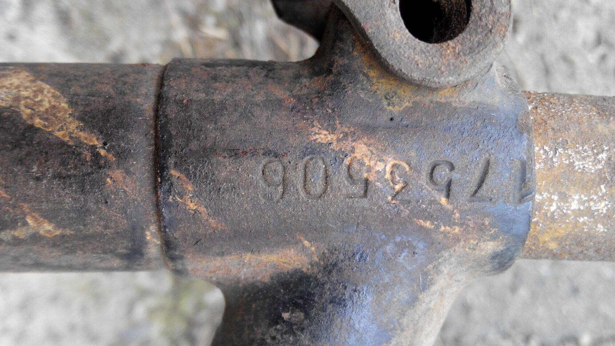

Так це "Діамант" родом з 50-их, а точніше модель ЕН (1946-1961) :yes: Трофейний ?! :D Та ні "гуманітарка" савєтського солдата, після служби в ГДР, о це більше схоже направду. Подивіться на № на підсидільному хомуті рами, я Вам по "Діаманту" рік точніше спробую сказати.

1. Викладаю фото номера на підседельному хомуті - з роком випуску все відразу зрозуміло - 1753...18 століття...

1)1640576-1845269 = 1951 р.в.

1. Я пожартував про рік )))звичайно не 1753...
