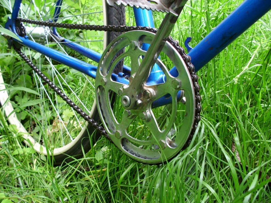

:D Вот тут оптимальная геометрия обоих перекидок download/file.php?id=373895&mode=view/DSCI0601.JPG - с большой звезды срезаны зубья - она теперь защита штанов. От этого огромная польза - когда езжу в джинсах, не переживаю. что зажуёт.

нашел фото :
Теперь нужно фото как бы спереди и сзади перекидки :yes:
надо же както ее выровнять :pisec:
