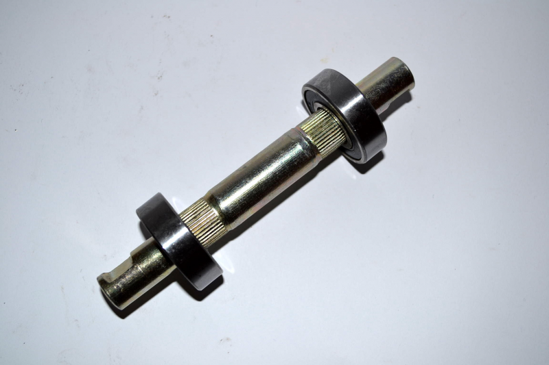

Просили фото, вот вам мой родной вал с подшипникаим :D

Ну, готовые решения из магазина тоже рулят. Только подшипники повыкидывайте. Готовые есть и под квадрат и под клин. Но что-то все, к которым я присматривался, требуют проточки на станке - я ж тот вал тоже покупал. Он продаётся так , со слегка насажеными пошипниками, но далше они не забиваются (а должны с усилием натягиваться чуть не рукой).
Хотя знаю есть такие, что без станка ставятся.
Комментарий к файлу: Такой с виду портится при попытке насадить подшипники
