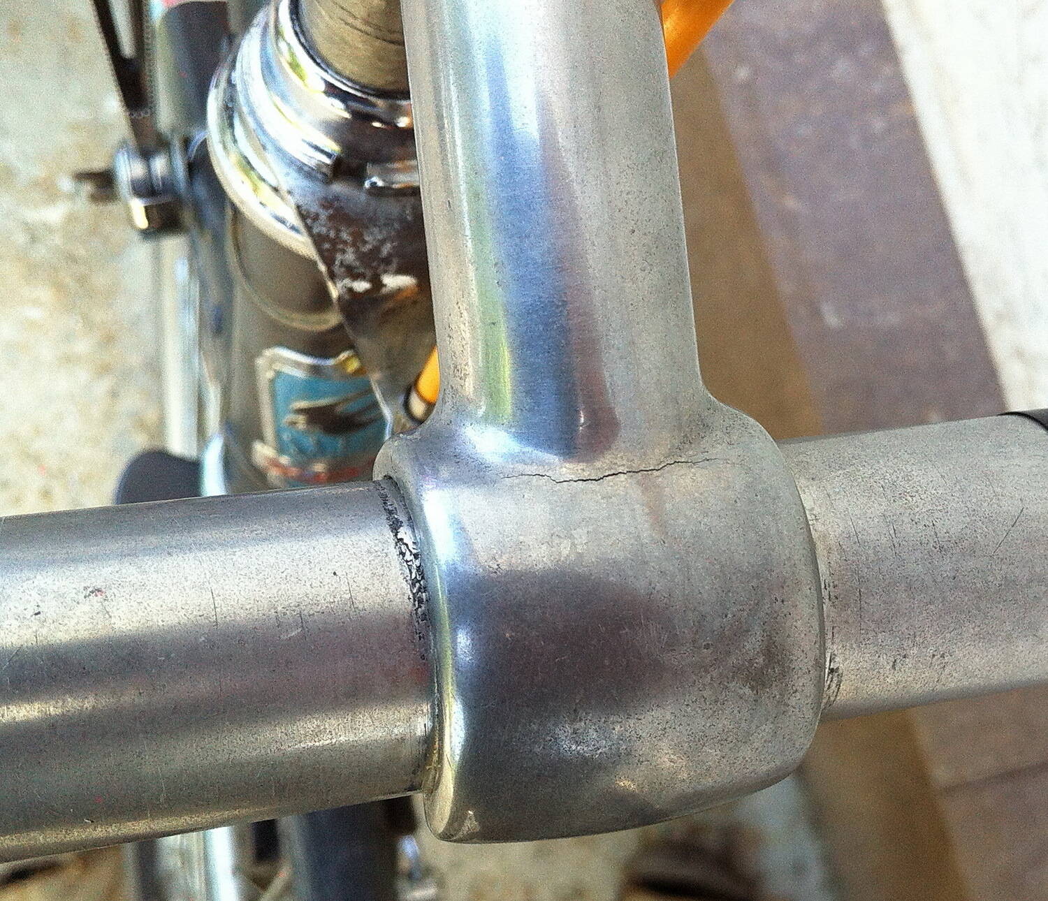

Вот и я столкнулся с неприятностью , связанной с выносом ХВЗ спецзаказ. О чем предупреждали великие гуру нашего форума, произошло со мной, правда без последствий. Сегодня утром приехав на работу я обнаружил вот такую неприятность Силуминовые выносы ХВЗ опасны для здоровья!

Значит, домой поедешь не хватаясь за руль, словно победитель гонки на финише :wink:
Ну, а трещина еще раз подтверждает хреновость выноса хвз именно той модели, даже нет тут чего обсуждать.

Повезло, можно сказать.
Я нашёл таким удачное применение. Можно трубку от него отрезать и использовать с хомутом от дорожного выноса :D

Поставил обычный , стальной.
Это точно ХВЗ спецзаказ?
На фото видна только часть выноса.

Вынос заварить/запаять/заклеить/закакать - и вуаля - держатель на стенку!

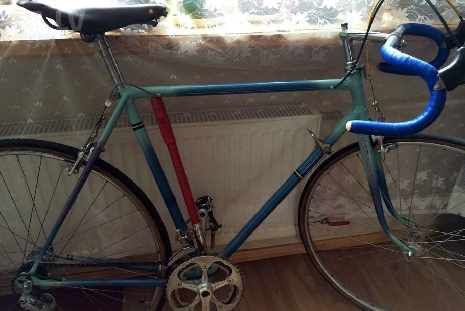

Просто, Годспед, есть выносы нормальные человеческие (Киса, держись!): 3ттт, Сакае, Чинелли, даже БЛБ, а есть силумин от хвз. Не знаю какой головкой они думали, когда крали эту технологию. Могли же и получше материал подобрать, а то кашу для газовых пистиков на велик поставили. Причем не в первый раз вижу, что скажим, на Велосуперы (это как раз тот период пресловутых выносов) люди переставляли либо стальные выносы СШ, либо подыскивали что-то зарубежное, особо придирчивые даже подбирали старые французские, чтоб вот уж диаметр кошерно входил бы. Мелочь, а знаю такие экземпляры. вот пример от одного мастера прошлых лет.
