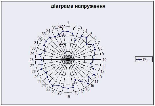

Ну это понтяно. в самом начале я затянул спицы так чтобы они были все натянуты, но появилась 8ка. Начал выравнивать покручивая то с одной то с другой стороны, в итоге колесо ровное и есть спицы которые без натяжения. Попробую еще раз те спицы подтянуть а противоположные им ослабить. Посмотрим что выйдет :wink:

Artyom Scherbina писал(а):
Пафнутий
Выйдет восьмерка в другую сторону. :sad:
Условия для переднего колеса следующие:
1 втулка должна быть строго в центре колеса;
2 втулка должна быть строго перпендикулярна плоскости вращения колеса (иначе создается иллюзия восьмерки);
3 обод должен проходить в плоскости вращения колеса;
4 все спицы должны быть натянуты одинаково а не так:
Діаграма напруження спиць.JPG [ 34.54 КБ | Просмотров: 4300 ]
Обратите внимание на спицу 15. Она лопнет первой.
Для заднего колеса все так же за исключением того, что спицы слева могут быть натянуты меньше чем справа в случае наличия кассеты и тогда колесо выглядит несимметричным. Но зато обод находится точно в плоскости рамы. И задний тормоз этому весьма рад. :)
Когда спицы натянуты как попало, обод за счет своей упругости поначалу упирается, но со временем сдается и вылазит восьмерка и яйцо.
Исправлять восьмерки и особенно яйца, спицами не рекомендуется.
