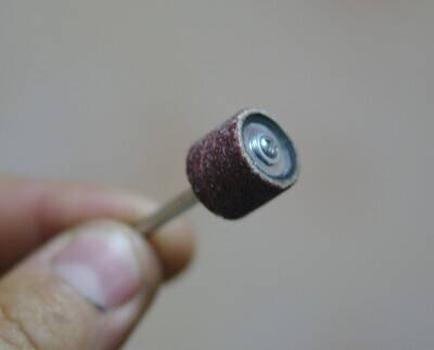

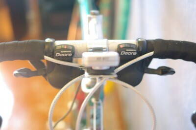

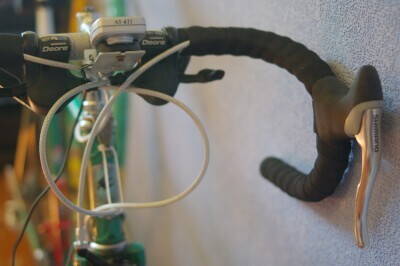

Манетки Shimano Diore SL-M530 куплены за 458 грн. на "Лидере". Гравером увеличено отверстие, сели как родные. Удобство 100%, так как руль в основном держу в верхнем хвате.

Пардонмуа, а что, рубашки тормозные к ручкам не подведены? :shock:
Я белый и пушистый, болею немного...
Поэтому зелёный и противный.
СообщениеДобавлено: 26.08.2011 09:07
Сообщения: 917
Город: Sumy region
Зарегистрирован:08.04.2011
ВесёлыйМяв
Они под обмоткой руля прячутся

Ага. первые 130 км..... здорово! Хотя по удобству... спорный вопрос! По трассе конечно выигрывают переклюки вверху на руле клац и попер...большие пальци прям лежат на манетке... надо сбросить, просто отогнул от руля указательный....... блин как-только заезжаешь на пересечку.... и приходится часто тормозить и пререкидыватся.... туда-сюда руками задрачивает. Приходится выбрать оптимальный вариант и маслать на нем... притормаживая...Хотя на раме, ваще жесть... кстати в детстве катал в велокружке на Стартоне... ничо... нормально.. резину на скорости трогал.......:))) Долго распрашивали в веломагазине... зачем мне передняя втулка м530 (задняя из той-же серии) на шоссейник с покрыхой 23?? Да вес у меня 96 кг и давлю я нехило на всю конструкцию при разгоне... ХВЗ набор визжал как резаный... а Диор молчит... терпит.. :-)! Поэтому МТБшные диоры и стоят.

Ооо, так эту вещь гравером называют! :D
Я таким инструментом подседельную трубу расстачивал до 25,4 мм.
