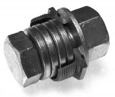

Столкнулся с проблемой, при разборе рамы(Старт-Шоссе В 555 о которой писал выше) что бы ее почистить и сделать профилактику перед сборкой как говорится, не могу открутить правый стакан каретки, ключем вообще не идет, брал советскую жесткую плоскую отвертку и методом стука по ней молотком и все та же история(чашку пшикал WD-40).
Может кто то был в подобной ситуации, и знает выход?) Какие еще есть способы, что бы не повредить раму?

СообщениеДобавлено: 23.01.2017 21:26
Сообщения: 2043
Город: --
Зарегистрирован:20.03.2016
Женя Гайдуков писал(а):
Проблема в том что не идет
болтом с гайкой пробовали?
СообщениеДобавлено: 23.01.2017 21:31
Сообщения: 6025
Зарегистрирован:23.05.2013
Если шо, то речь об этом:
bbtool-bolt.jpg [ 55.32 КБ | Просмотров: 3123 ]
СообщениеДобавлено: 23.01.2017 21:40
Сообщения: 22
Возраст: 32
Зарегистрирован:17.01.2017
Нет, спасибо, буду пробовать!)
