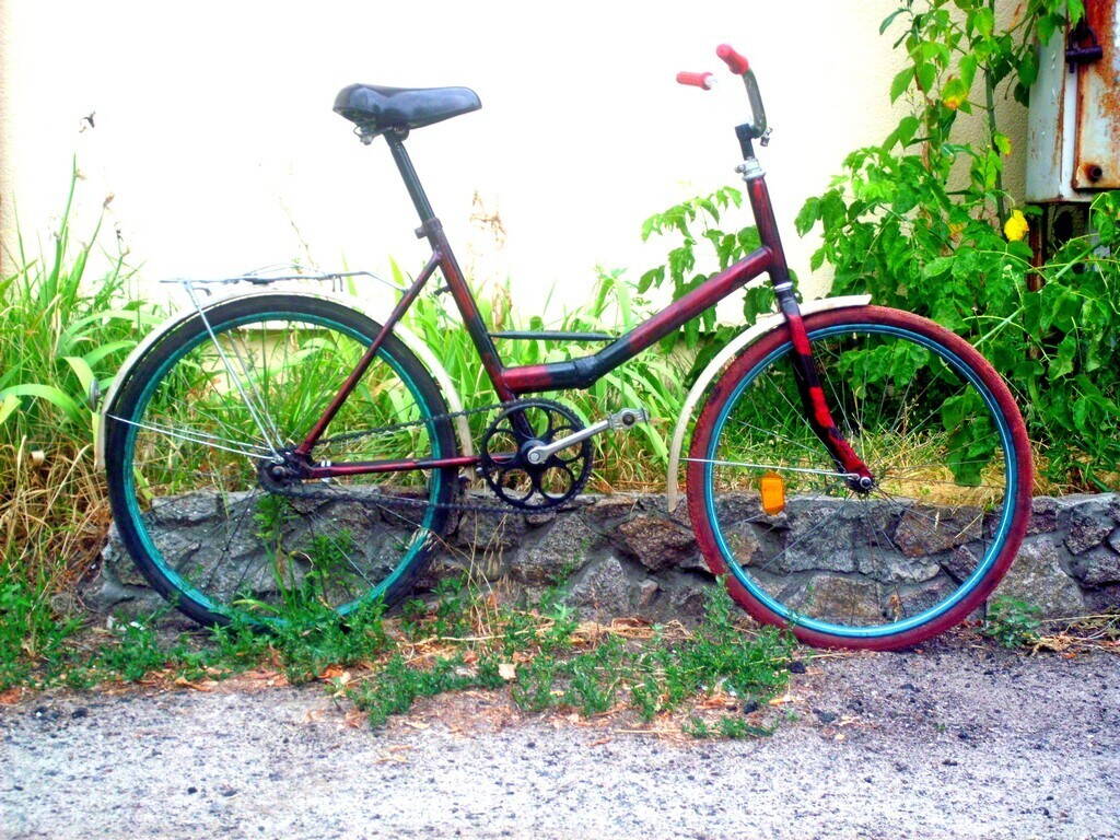

"Страшко"
Історія цього алкобайка почалась з того, що мені знадобився якомога дешевший велосипед, ну щоб не сильно шкода було як розламається чи спиз...ть. Фреймсет і колеса "Турист 90-х" знайшов на олх і знаходився він на дачах де і дача Кості (kisa), тому всі подальші роботи, з любязної пропозиції Кості, проводились у нього на дачі. До речі, з стартом робіт над алкобайком стартувала й тема ЖЗЛ :)
Велосипед дійсно ліпився з того що буквально валялось, якщо не під ногами, то в ящиках з давно забутим хламом точно. У себе я знайшов лівий шатун, "різнокаліберні" педалі, напівзношений ланцюг, рульову , каретку, клини, фліпера, одну камеру. Ашаноподібний руль, з гальмівними ручками і рожками, покришки, другу камеру, "різнокаліберні" гальма, правий шатун, все це підігнав kisa. Щоб менше було бажаючих випрошувати у мене цей велосипед, я вліпив йому рожеву сідуху. Її купив на алі, хоч нова і блищича (поки що) но дешева, так що якраз в стилі. Заодно й бренькало дешеве купив теж на аліекспрес. Сама пафосна деталь, пісідел Ritchey, з "Сталевого оленя". Але він вже спаскуджений проточуванням по діаметру, так щоцілком підходть до стилю Алкобайк. Ніякого шкурення, фарбування і поліровки. Все зібрано з такого як попадалось в руки, обшурхувалось лише товсті шматки налиплого бруду.
Зображення не айс, фото з старенької нокії.

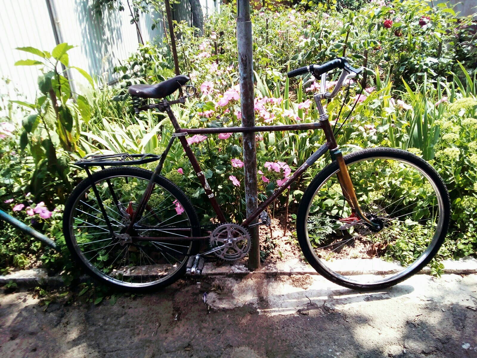

Алкобайк "Франкінштейн"
Я його зліпила із того что било.

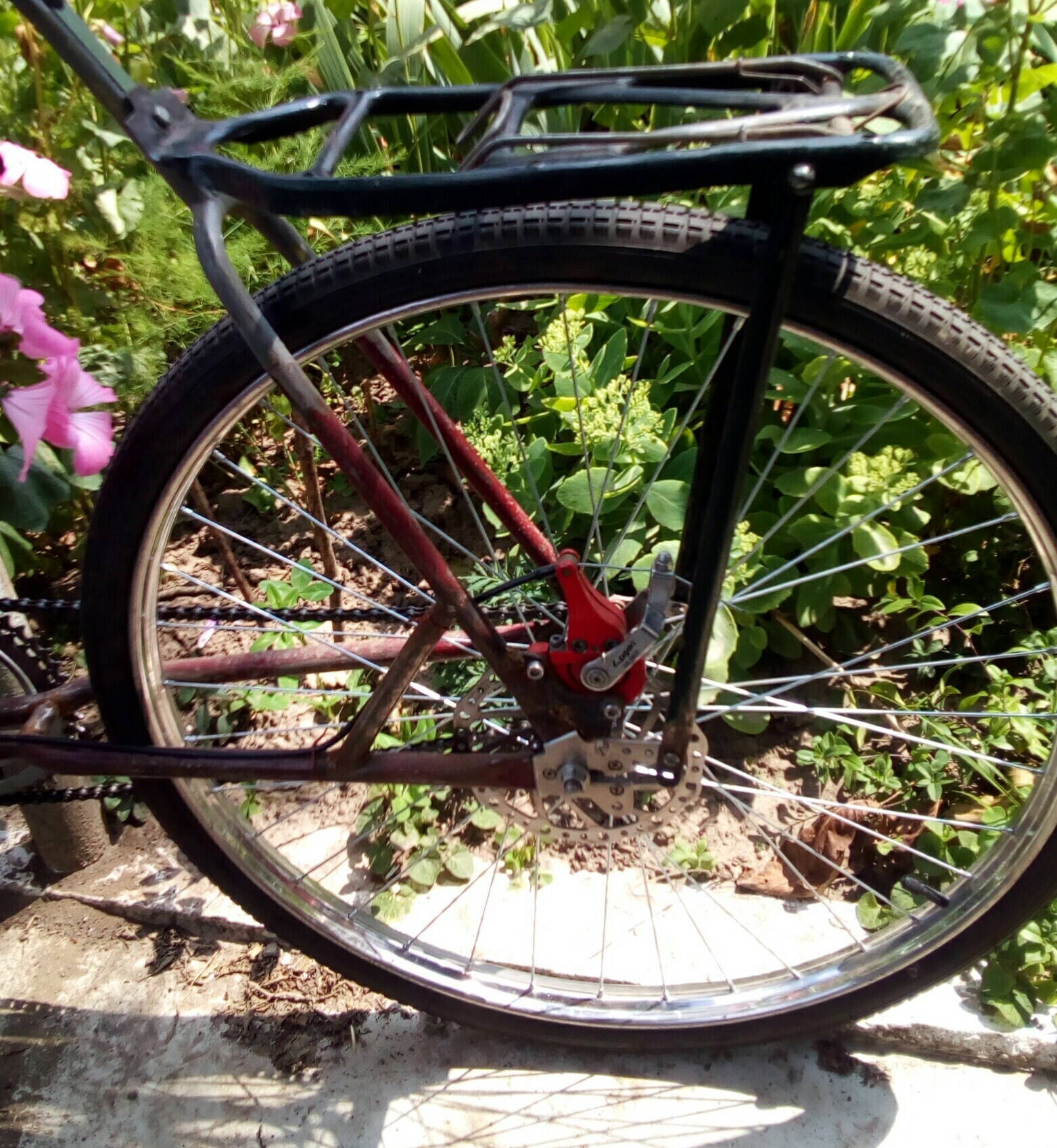

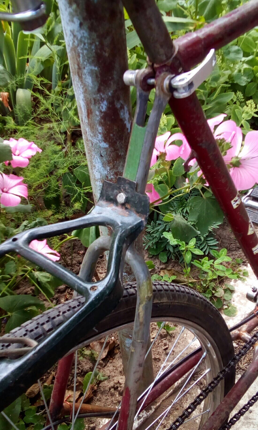

Основа, Україна. Задні пера прогнили, повторювати заводську конструкцію не захотів, виклеїв зі склопластику. Не панацея, просто трубогибу підходячого не виявилось. Вісь заднього трохи опустив, це дало змогу поставити назад 590 мм обод зі збереженням відстані від землі до каретки. Переднє стандартне, з рідною гумою. Передаточне 48/24 дуже легке, особливо враховуючи мале заднє колесо.
Дискові тормоза, то не понти, а необхідність. Вел потрібно зупиняти, а він в цей час може декілька мішечків перевозити.
Багажники і крила длставляю в процесі, під потреби.
З.І. Хто знає, що у мене за фігня з налаштуваннями форуму, фоткі з галереї не показує. От і Степанового коня зацінити не можу.

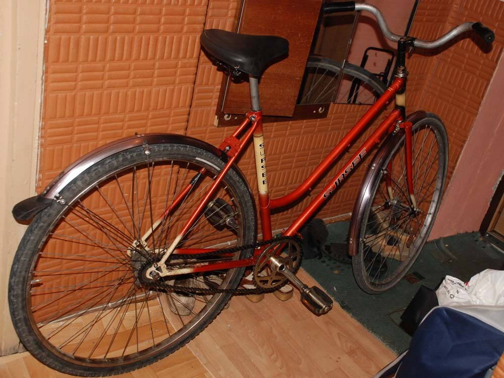

A вот мой! Вернее не мой, а мамин алкобайк (у мамы два вела, один современный дамский с планетарой на работу - второй - запасной).
Так вот собрал я маме велик на швейцарской раме Sursee, колеса переставил с битой финской Хелкамы, руль от туриста, вынос с какого-то китайского туринга, седло тоже. Получился такой вот алкобайк. Приезжаю к родителям в гости (в другом городе), звоню старым друзьям, договариваемся в пивнушке посидеть- ну вот эта швейцарка как раз для такого случая!
Стоила она дешево - 7 евро за раму, рулевую и систему, остальное понабрал в коробках и пакетиках с хламом у себя дома, за исключением цепи - там какую-то хорошую поставил.
Однако повторюсь и еще раз отмечу - езда на велосипеде в пьяном виде к добру не приведет(не привезет). Так же как и с плеером в наушниках. Поэтому в баре не переусердствую, если потом еду на велике домой.
