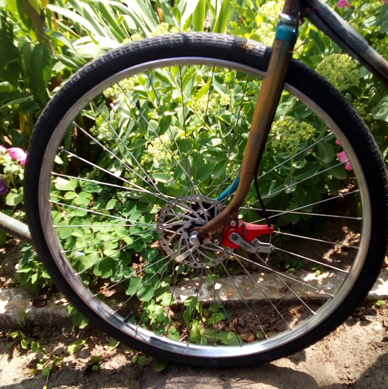

Алкобайк "Франкінштейн"
Я його зліпила із того что било.
Основа, Україна. Задні пера прогнили, повторювати заводську конструкцію не захотів, виклеїв зі склопластику. Не панацея, просто трубогибу підходячого не виявилось. Вісь заднього трохи опустив, це дало змогу поставити назад 590 мм обод зі збереженням відстані від землі до каретки. Переднє стандартне, з рідною гумою. Передаточне 48/24 дуже легке, особливо враховуючи мале заднє колесо.
Дискові тормоза, то не понти, а необхідність. Вел потрібно зупиняти, а він в цей час може декілька мішечків перевозити.
Багажники і крила длставляю в процесі, під потреби.
З.І. Хто знає, що у мене за фігня з налаштуваннями форуму, фоткі з галереї не показує. От і Степанового коня зацінити не можу.
IMG_20160725_135003_995.jpg [ 896.86 КБ | Просмотров: 3887 ]
IMG_20160725_132555_803.jpg [ 545.34 КБ | Просмотров: 3897 ]
IMG_20160725_132730_563.jpg [ 587.29 КБ | Просмотров: 3897 ]
IMG_20160725_132811_486.jpg [ 689.51 КБ | Просмотров: 3897 ]

 Заголовок сообщения: Re: Алкобайки
СообщениеДобавлено: 25.07.2016 15:44
Франик технически хорош :yes:
