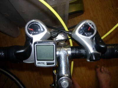

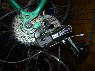

В чем проблема? Рама старт-шоссе. Руль-баран с манетками Шимано турней. Слева обозначение - .... +,
правая 1-2-3-4-5-6. Трещека (на 6 ск) и задний переключатель Турней. На 1 и 6 ск. цепь работает плавно, без щелчков. Также и хорошо сбрасывается с 6 на 1. Но вот проблема - начинаю переключать с 1 на 2, со 2 на 3, с 3 на 4, с 4 на 5 - появляются щелчки от роликов, но если нажимаешь серенькую возвратку, все начинает работать без замечаний. Указатель назад при этом не возвращается. Не могу разобраться в чем проблема или так и нужно - сначала переключил, потом на возврат.
DSCN2489.JPG [ 947.49 КБ | Просмотров: 3061 ]
DSCN2488.JPG [ 823.17 КБ | Просмотров: 3061 ]

Манетка переключает чуть-чуть дальше - отсюда и проблема, а после сброса все работает нормально. Так и должно быть? Вот почему она не переключает как положено - это вопрос

фото прилагается. Цепь новая, шимано 7ск.
В чем проблема - не могу разобраться

Модель цепи скажете ?
По виду что-то сильно на ХВЗ похожа.
Как так ?
Вы на 2 щелчка переключаете, а потом на один сбрасываете ?
Звёзды по центрам на каком расстоянии ?
Можете померять ход троса при одном щелчке ?

Цепь совковая, 3-скоростная, широкая и недостаточно гибкая. Думаю, в этом подвох. Да и изношенная, небось. И не надо тут врать, что цепь шимано 6-7 ск, видно по фотке, что за жесць там стоит. Уже загаженная вся, и без характерного сглаженного профиля пластин, какой всегда присутствует на многоскоростных цепять. А еще на шиманской цепи есть буквы HG, вроде как набиты.

vvd55, увы, практически все подобные случаи превращаются в угадайку. Из пока неназванного, советую проверить совпадение плоскости качания рамки переключателя и плоскости вращения колеса. Не пренебрегайте советом попробовать другую цепь, например, маркированную, как 8-ми скоростная. Я на своем Старт-шоссе, смог настроить устойчивую работу переключателя только перейдя на 8-ми скоростную. Все прочие, рекомендованные для 6-7 скоростей, не давали четкого переключения, если устанавливалась не родная трещетка.

всем спасибо! Дико извиняюсь. Цепь точно из СССР. Забыл! а так верилось что шимано! Будем менять!
