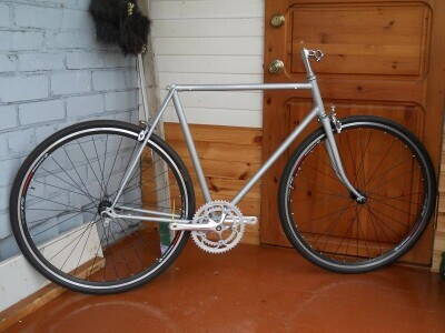

Вот вам свежая мишень для утилизации томатов.
Наткнулся весной на мурманском велофоруме изображение брошенного ХВЗ и чёта меня торкнуло: "Ё ! у меня ж три ХВЗ лежат !
И так, очень неспешно собирается проект , назову его "Николай Владимирович Кольнагов"
Николай -по имени владельца, у которого я его забрал, Владимирович по имени топикстартера, а фамилия - хрен знает, что означает, я, ребята, вообще не в курсе :)

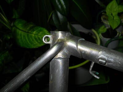

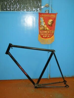

Лежал у меня велосипед "Старт-Шоссе", т.называемой, "Олимпийской серии" . В состоянии " я, конечно, поеду, но не быстро и недалеко". Решил ему прописать курс глубокой терапии, дабы старичок ещё приободрился после санатория и чтоб "седина в бороду, бес в ребро"
Вел был разобран до основания, рама очищена от двух слоёв краски и зачищена. К сожалению, родные деколи не сохранились.
Image014.jpg [ 585.48 КБ | Просмотров: 3609 ]
Image017.jpg [ 721.85 КБ | Просмотров: 3609 ]
Image020.jpg [ 505.79 КБ | Просмотров: 3609 ]

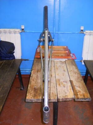

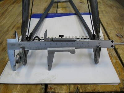

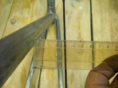

Ноги, тьфу колёса, современные в раму не влезали, поэтому перья рамы были разведены на расстоянии 135 мм (тогда вналичии у меня были только "горные" втулки, планировал делать колёса на них). Разгиб перьев осуществлялся методом давления кирзовым сапогом , с контролем расстояния линейкой. Равномерность разгиба проверялась по расстоянию между натянутой резинкой (от дропаутов через рулевой стакан) и подседельной трубой.
Image021.jpg [ 617.33 КБ | Просмотров: 3609 ]
Image022.jpg [ 534.73 КБ | Просмотров: 3609 ]
Image023.jpg [ 512.09 КБ | Просмотров: 3609 ]
Image024.jpg [ 599.75 КБ | Просмотров: 3609 ]

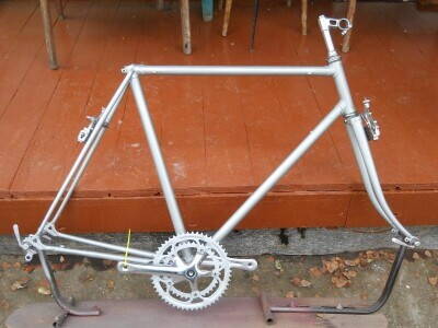

Затем дропаутам была придана параллельность с помощью разводного ключа. В итоге заднее колеса стало занимать своё место с лёгкостью . С вилкой особых поблем не было - проверил гео и зачистил. Родная рулевая была в не очень хорошем состоянии -были изношены подшипниковые конуса - верхний, в рулеввом стакане и нижний, на вилке. Пока заменил на ХВЗ, но "Турист" или "Украина".
Каретку заменил на картридж под квадрат . Шимано (какие-то буквы UN,вроде)55 длина вала 110мм. Вкрутил легко но с маслом и постепенно, вперёд-назад.
Система СанРейс, 52/39, из начальной группы и недорогая .
Колёса покупал готовые уже давненько. Обода Alexrims Race 28 чёрные, втулки определить не удалось, но из недорогих . Были явно перетянуты, пришлось расслабить конуса. Покрышки kenda kwest 700/28 . Я в шоссейных компонентах не шарю, но думаю, что колёсный набор тут слегка не в тему-он больше для фитнесса/треккинга, ибо тяжеловаты. Чисто визуально хотелось бы с низким профилем и серебристые. Есть вот один Мавик опенспорт, был бы лучше, но он тоже чёрный.

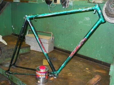

Седина в бороде оказалась смесью алю.пудры с термостойким лаком КО-85. (Красили в кочегарке выхлопную трубу, ну и мне досталось чутка, литров пять :-) ). Вот фотки дедули "на растяжке" и примеряющим ботинки:
post-1911-0-38457500-1474657179.jpg [ 68.06 КБ | Просмотров: 3609 ]
post-1911-0-50946700-1474657183.jpg [ 29.36 КБ | Просмотров: 3609 ]
post-1911-0-52923700-1474657190.jpg [ 67.53 КБ | Просмотров: 3609 ]
Пока сейчас в поиске кассеты, и переклюка заднего. На время конечно, "поставлю горняков" а там видно будет.

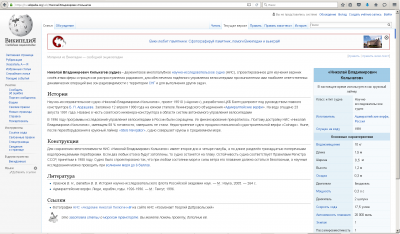

А Кольнагов то, персонаж довольно известный, стыдно таких не знать :evil: он человек и пароход.
кольнагов.png [ 126.03 КБ | Просмотров: 3488 ]
Продолжение истории там >

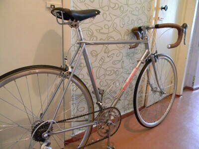

У меня тоже серебристый СШ. Но без перемычки:
СТАРТ-ШОССЕ.jpg [ 91.97 КБ | Просмотров: 3410 ]
МОСКВА-80.jpg [ 76.11 КБ | Просмотров: 3410 ]

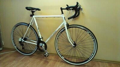

А вот для примера в светлых тонах Олимпийка мне понравилась.
Поправлюсь, я имею в виду цветовую гамму :wink:

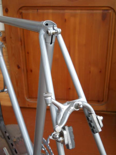

IMG_3786.JPG [ 82.6 КБ | Просмотров: 3242 ]
Ну а покрыхи-пусть пока побегает в "Красном треугольнике", потом дадим Nike .
Да к тому же Толика знакомого нетути, есть Валера, но он почему-то упорно отказывается .

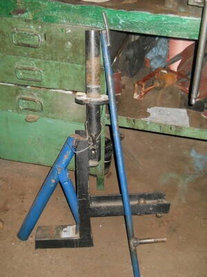

Image002196.jpg [ 247.9 КБ | Просмотров: 3242 ]
Пришлось для евойной телеги лодочной доставать патентованную приспособу из-за рундука
Image000196.jpg [ 266.28 КБ | Просмотров: 3242 ]
и примено так
https://www.youtube.com/watch?v=bUas5LIY_ok
собирать колёса.
ВладМур, и да, эта система и этот вынос на одном велосипеде :doubt: К колёсам вынос идёт, конечно :lol: :-P
Дык, остальных котят я утопил, остался самый крепенький и чистенький.
Image003196.jpg [ 213.37 КБ | Просмотров: 3242 ]
В общем, работа идёт, правда без солидола, со скрипом

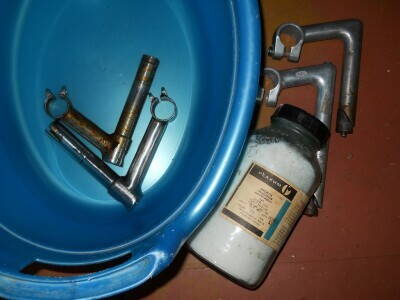

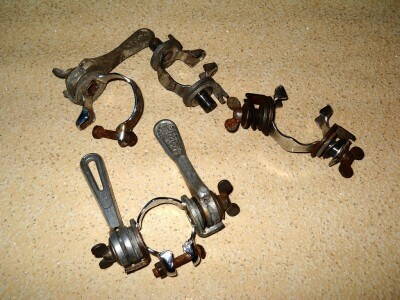

Про манетки . Накопал тут в ящике ништяков металлолома . Пичалька, все разные, одни левые, другие-правые :) , с хомутами разной степени ржавости. Буду опять топить котят в лимонке.
Не, есть в закромах родины красивенькие бляскучие Huret, но хомут очень маленький, на раму не лезет, а хомуты отдельно заменить нельзя.
Может, потом куда-нибудь (и когда-нибудь) на вынос поставлю, тем более тормозные ручки с доп. рычагами к ним до кучи имеются.
Image00019612.jpg [ 343.51 КБ | Просмотров: 3172 ]
