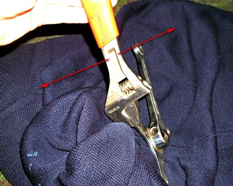

СообщениеДобавлено: 27.11.2016 22:02
БолшиеКолёса писал(а):
:lol: двадэ
:D
DSCI1486.JPG [ 273.57 КБ | Просмотров: 1658 ]

Так это лапа погнется или паук в шатуне встанет в другое место?
звезду снимать с паука или прям с ней гнуть?

Да подогните ровно и всё. Можно и молотком аккуратно. Там делов - на рыбью ногу. Меньше времени займёт, чем у меня вчера вынуть из кладовки шатун и ключ и сфоткать. Желательно гнуть всю ногу, а не только её конец. Ну, чтобы перегиб у основания был.
С шайбами ещё мудохаться :unknown:
