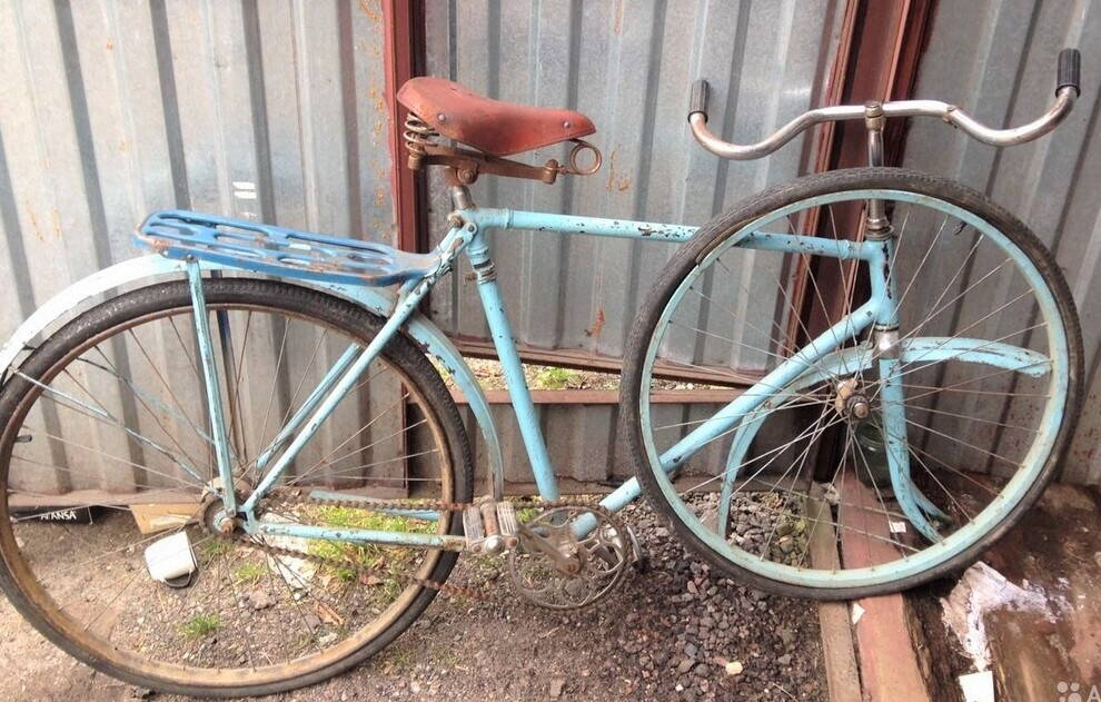

С возрастом видимо все сошлось - переезд за город и необходимость велосипеда, желание сделать что-то своими руками, этот сайт и велосипед, который мне достался под соусом Десны (на фотографии ниже).
Capture.jpg [ 247.34 КБ | Просмотров: 3423 ]
При разборке выяснилось, что рама, обода и крылья покрашены кисточкой. Рама и задний обод (чайка крашеная, с красными цировками) видимо от ЖВЗ Прогресс. Вилка и передний обод (не чайка, но тоже крашеный, с цировками) от зеленой Десны.
Его-то и планируется подготовить к сезону 2017.

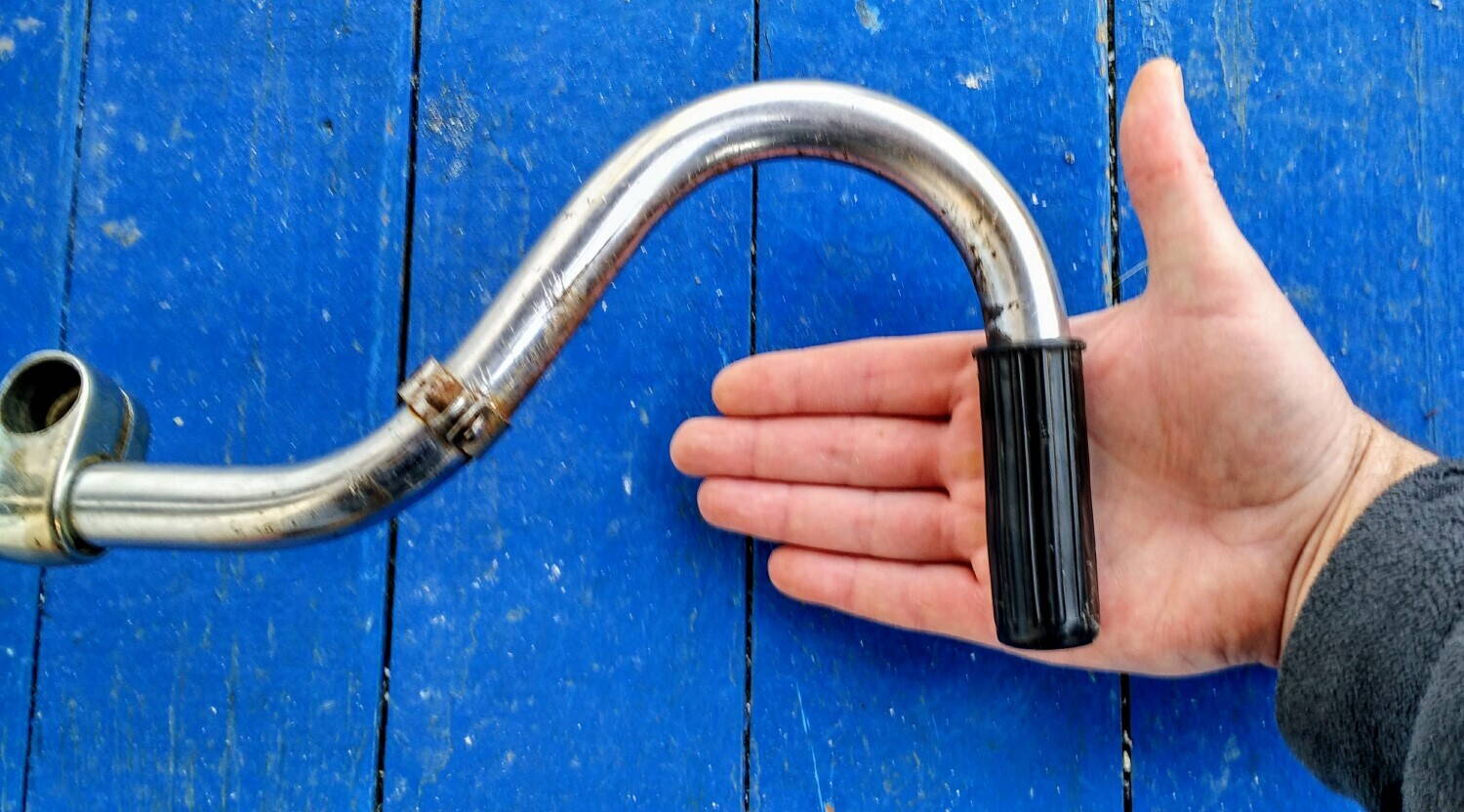

Кстати, о самом руле. В комплекте с велосипедом достался странный руль. Судя по грипсам, детский чтоли. Ширина 50 см.
IMG_20161121_145921_HDR.jpg [ 299.15 КБ | Просмотров: 3423 ]
Подойдет ли этот руль? Или его надо удлинить? Или искать другой руль вообще? На руле планируются обмотки в цвет седла.

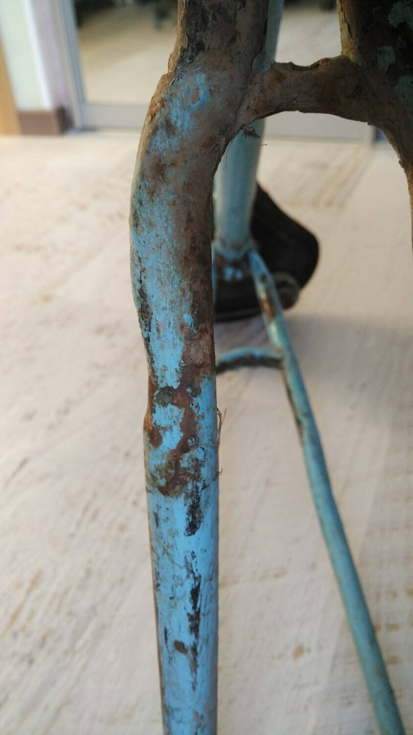

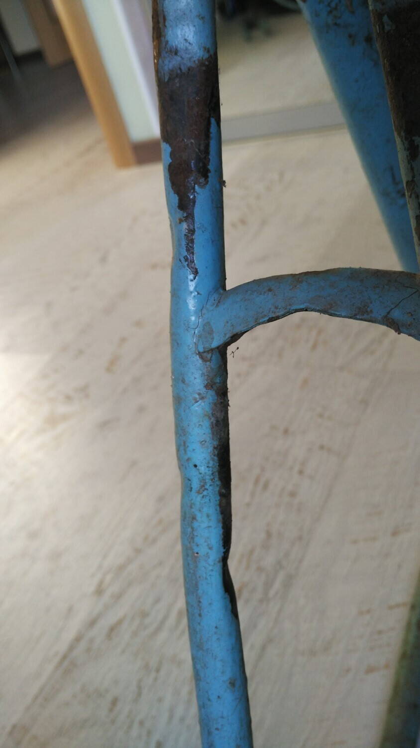

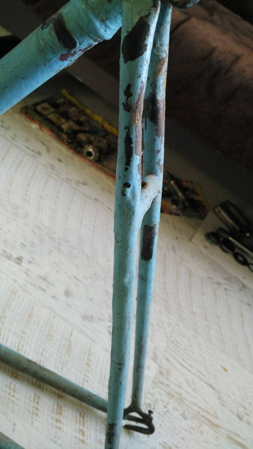

- Сама рама ровная, но задний треуголник как-то пожеван. Молотком что-ли выправляли после чего-то.
Комментарий к файлу: Жеванный зад_1
IMG_20161130_142613.jpg [ 166.79 КБ | Просмотров: 3423 ]
Комментарий к файлу: Жеванный зад_2
IMG_20161130_142506.jpg [ 210.45 КБ | Просмотров: 3423 ]
И в районе педали на правом пере вмятина. Не выглядит как обычно разболтанный шатун выгрызает перо, а именно вмятина.

В свете вышеуказанных косяков - стоит ли корячиться с этой рамой или искать другую?

Пойдёт, дефекты не смертельные, хоть и досадные. Если предполагается порошковая окраска, совсем убрать не получится (есть в природе шпаклёвка под порошок, но очень проблематично на неё мастеров развести).
Стойкам придайте.. ну не форму, направление - выпрямите их. Если есть выход на людей, способных паять латунью, можно и заменить.
В наших краяж дорожники ЖВЗ - редкость, поэтому в моих глазах рама представляет интерес. Тем более, она выглядит в узлах не так, как другие, из-за специфической технологии (хитрая сварка встык).

Руль вроде хороший, ещё и удобный. Диаметр трубы 22 мм? Значит просто грипсы левые. Вынос этот может быть неудачным - хреново зажимает руль. Лучше двухболтовой. В мастер-классе про выносы ддовольно подробно есть.

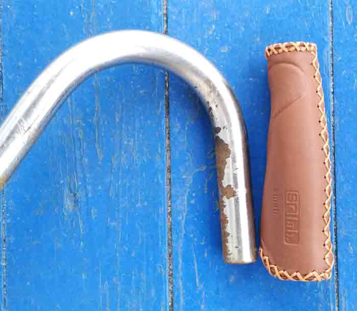

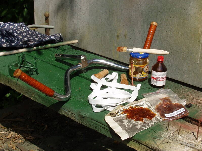

И по рулю - да, диаметр 22 мм, но какой-то короткий прямой участок под грипсы. Места не хватает для грипс нормального размера. Грипса для масштаба, использоваться не будет.
Grip.jpg [ 19.62 КБ | Просмотров: 3311 ]
Так же хром на руле подводит, почти весь в коцках.
Так что, если оставлять этот руль, придется мотать обмотки (ленту под шеллак или кожу) почти до выноса.

:yes: Родстер, если наше "дорожник" не годится, и хочется по-евроатлянтычному называть :D .Перевернутый руль на высоком выносе? Ну а чего бы и нет? Правда, нужно будет посмотреть макет, не получится ли дурацкий вид. Если грипсы окажутся вровень или даже 1-2 см ниже седла, седло, скорее всего, будет удобным. Правда, ещё и от роста и длины ног зависит.
Сам руль можно нарастить, превратив его в классический мусташ. Просто доварить электричеством обрезки другого ненужного руля. Оно уйдёт под обмотку. Я также наращивал рули деревянными пробками-удлиннителями download/file.php?id=172708&mode=view/P1160195.JPG (пара в руле, пара лежит на столе) , но лучше доварить.

:yes: грипса, показанная рядом с Вашим рулём :doubt: Неблагородная.
Ожидаемо. Для этого специально и написал - использоваться не будет. Просто лежит уже несколько лет дома, вот пригодилась масштаб показать :)

Руль этот хорош параллельными грипсами. Но это индивидуально.
