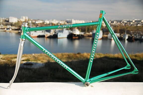

Могу и ошибаться, но последняя рама точно не тахион - не та вилка, иначе впаяны перья в подседельный узел, нижние задние перья совсем не такие, форма узлов....
Да и все остальные вызывают ооочень большие сомнения...

зеленая рама очень похожа на настоящий Тахион, а остальные под большим вопросом...

у первой рамы дропы абсолютно не тахионовские, как например на том же зеленом...
кроме того перья у тахионов вроде бы как не просто срезаны а плоско, а с хитрым углублением, вобщем мое мнение что наиболее похожая из этих рам на тахион - это зеленая...

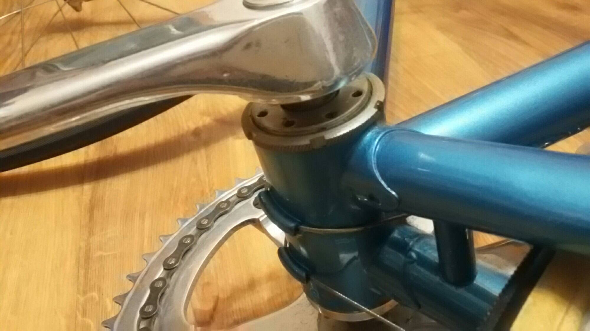

Зеленый похож, но отверстий в узле каретки, как уже было замечено, нет.

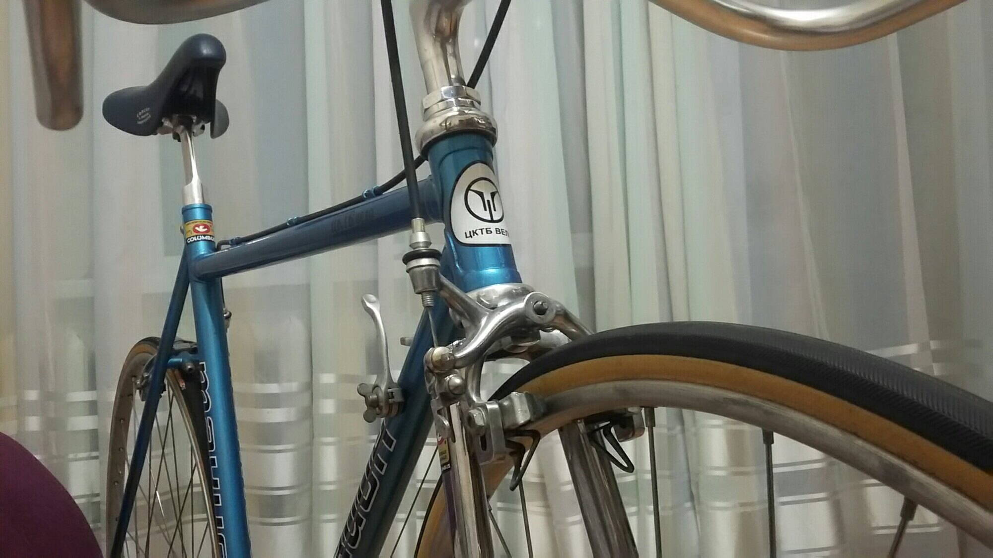

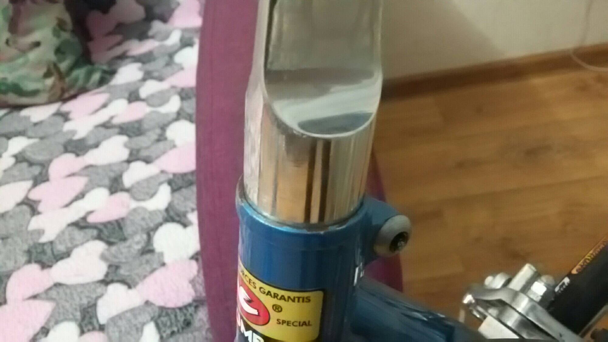

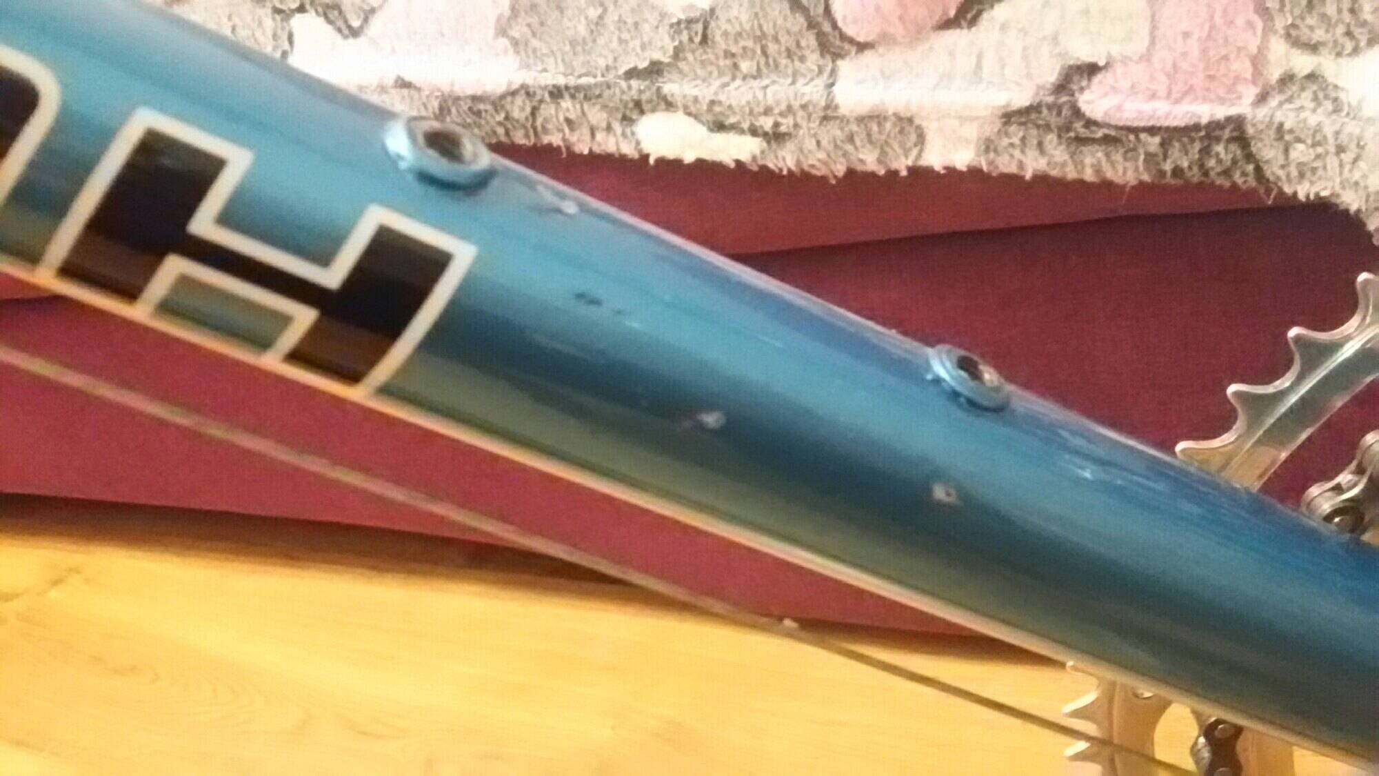

Доброго времени суток уважаемые коллеги.
Нашел вот такой экземпляр, подскажите пожалуйста, не подделка ли?
Qd1EgTQHKTY.jpg [ 319.95 КБ | Просмотров: 6240 ]
29WRfUY_2jQ.jpg [ 283.23 КБ | Просмотров: 6240 ]
tcMuQmJvuiU.jpg [ 263.62 КБ | Просмотров: 6240 ]
12qq7ajwKEY.jpg [ 289.3 КБ | Просмотров: 6239 ]
PsyQNEUI53c.jpg [ 237.99 КБ | Просмотров: 6239 ]
LTbtrBb61cs.jpg [ 308.76 КБ | Просмотров: 6239 ]

СообщениеДобавлено: 28.02.2020 21:11
Сообщения: 447
Город: Кропивницький
Зарегистрирован:12.10.2015
номер смотреть на левом дропе, потом уже рассуждать)

Зарегистрирован:17.04.2014
Тахион на ходу - журнал "Огонек" номер 33 за 1983 год 3я стр. обл.:
Сравнивая его с выше приведенным фото:
- видно что верхние трубки заднего треугольника у настоящего "Тахиона" присоединялись к вертикальной трубе рамы с некоторым изгибом а не прямо. Кроме того, у настоящего тахиона рулевой стакан вроде бы меньше диаметром.
