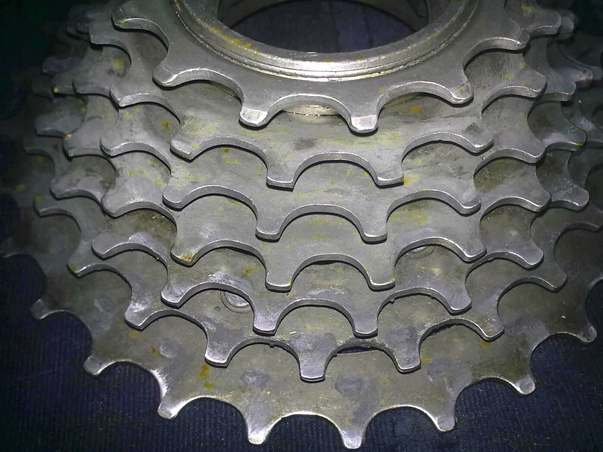

Они практически идентичны по металлу и форме зуба, совсем на хвз не похожи. У хвз зубцы звезд полной высоты, похожи знаешь на что, на самые дешевые китайские трещетки - не профилированные высокие зубцы у них, как и на хвзшных кассетах.
090320161507.jpg [ 569.37 КБ | Просмотров: 4701 ]
трещетки не замерял, но по информации с сайта Шелдона у 6ск шаг звезд 5,5мм а у 7ск ровно 5 - разница пару мм. У тебя есть вариант сдвинуть вправо втулку таким образом - укоротить немного проставку на оси и компенсировать шайбой слева - там обычно места хватает.
вот у меня самая дешевая китайская почему-то дольше проходила чем Шимановские. Загадка.
Укоротить проставку на оси уже некуда - начнет цепь между зубами малой звездьі и пером застревать . А так, 2 мм на звездах + 3 мм на оси, мдолжно получиться
