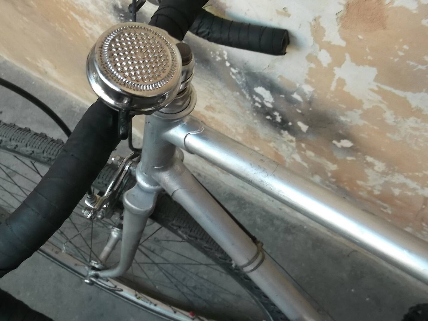

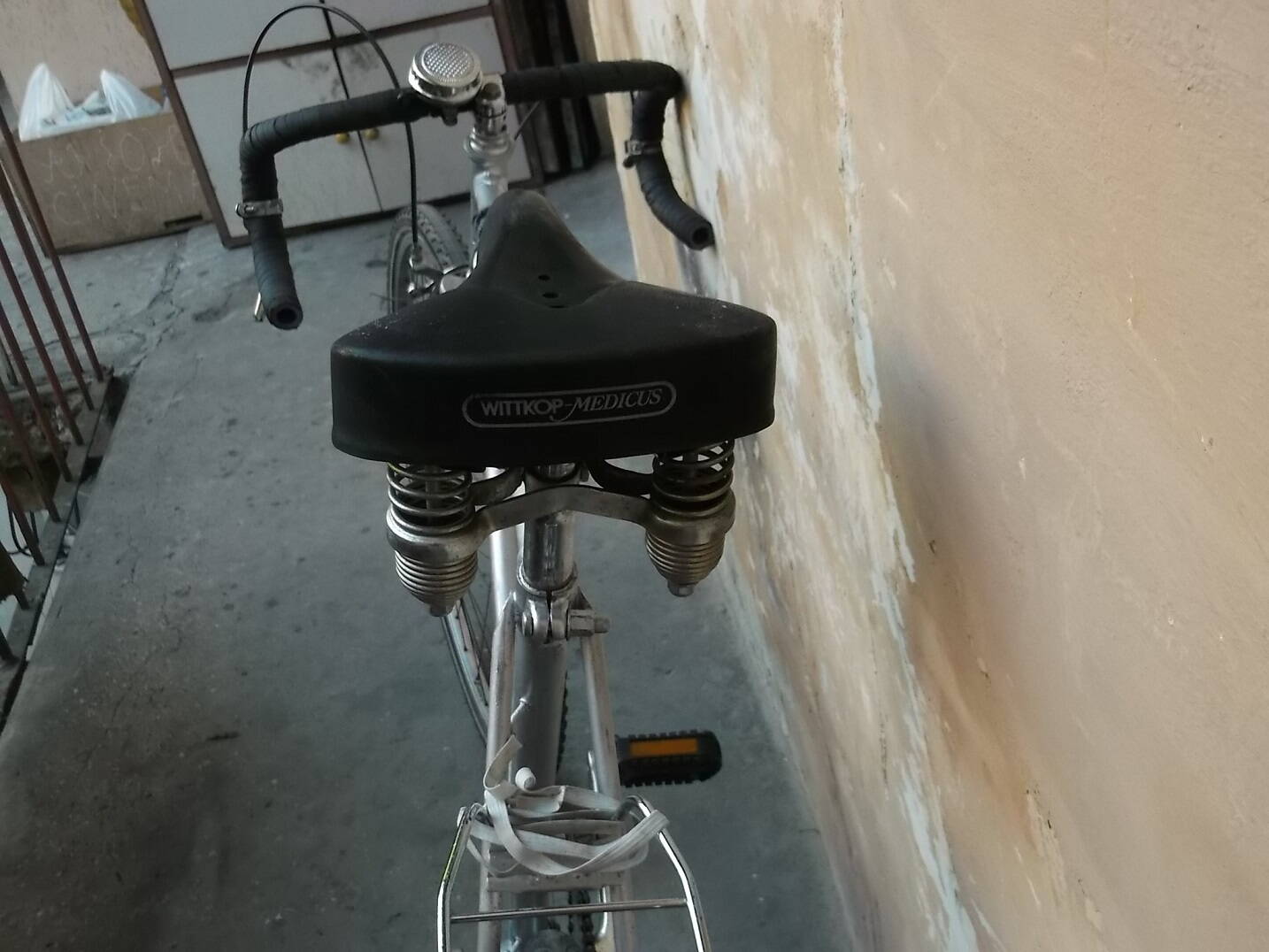

Не до кінця зрозуміло, що ти хочеш отримати в кінцевому варіанті з велосипедом? Але "заготовка" не погана :yes: Тепер це все, що в тебе є варто підтягнути до якоїсь однієї, загальної концепції - вибір за тобою!
ПС: Сідло, для колекції, з радістю відкуплю :yes:

Коля, я ради седла в тему зашел :D :D
ВЕЛ приятно ехать должен.

Не розумію, навіщо там баран? У місті, де треба крутити головою безперервно, а посадка занадто низька; а пальці повинні в будь-яку мить упіймати гальмівну ручку, баран зовсім не годиться, а з такою "голандською" сідлухою вєлік виглядає абсурдно. І я підтримую тезу КІСИ, що стверджує: для низької посадки - вузьке сіло, а для високої - сідло широке. А тут навпаки вийшло.
Якщо вже є багажник, то самі собою просяться крила, бо калюжі у місті не завжди можна обминути.

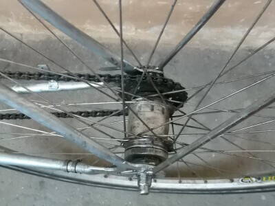

Ну сідло таке тимчасово, в мене просто зараз запчастин на 2 велосипеда назбиралось, якшо знайду недорого шосейну раму то перекину все на неї, а на цій буду збирати ретро дорожника з хромованими колесами і рулем , або залишу цю, а дорожника буду збирати на рамі типу україни/аіста.
Не поможете оприділити з яких приблизно років рама? На велосипеді були наклейки Vineta, все що знайшов 2 похожих велосипеда на ebay.de i olx.pl

Рама характерна для дуууже великого діапазону років від 60 до 90 их. Наврядчи вдасться точно її ідентифікувати. Все навісне "вінігрет" не відомо, що рідне, а що ні .... Якщо вважати задню втулку рідною для рами то на ній повинен бути вибитий рік, або цифрами на корпусі або буквами на корпусі втулки чи лапі заднього гальма. Скиньте детальні фото, або перепишіть все що побачите сюди.
 Заголовок сообщения: Re: Мій німецький крокодил
СообщениеДобавлено: 22.07.2016 11:42
Сообщения: 11239
я бы поставил на 87-94 год на раму.

Втулка не рідна, рідна sachs torpedo dreigang модель h3111 http://www.daszweirad.de/sachs/archiv/h ... h3111.html на хромованому ободі Shcurmann Super(made in W.Germany), рік на втулці не вибито. на велосипеді ше були тріснуті крила з металопластику і фара фірми MEC

От фото рідної втулки зробіть.

переписав ше номер на рамі 097852952X , по ньому можна шось зрозуміти, наприклад тип сплаву?
СообщениеДобавлено: 22.07.2016 20:05
На рычаге торпеды возле эмблемы две буквы - это год и месяц выпуска.
СообщениеДобавлено: 22.07.2016 20:40
Сообщения: 88
Зарегистрирован:12.07.2016
ясно, дякую, а як їх розшифрувати в цифри?
СообщениеДобавлено: 22.07.2016 20:44
А вот тут поразбирайтесь http://www.torpedo-coasterbrake.com/hub-date.htm
СообщениеДобавлено: 22.07.2016 21:25
Сообщения: 88
Виходить з 1976 року вел, я думав він десь з 80-х.
