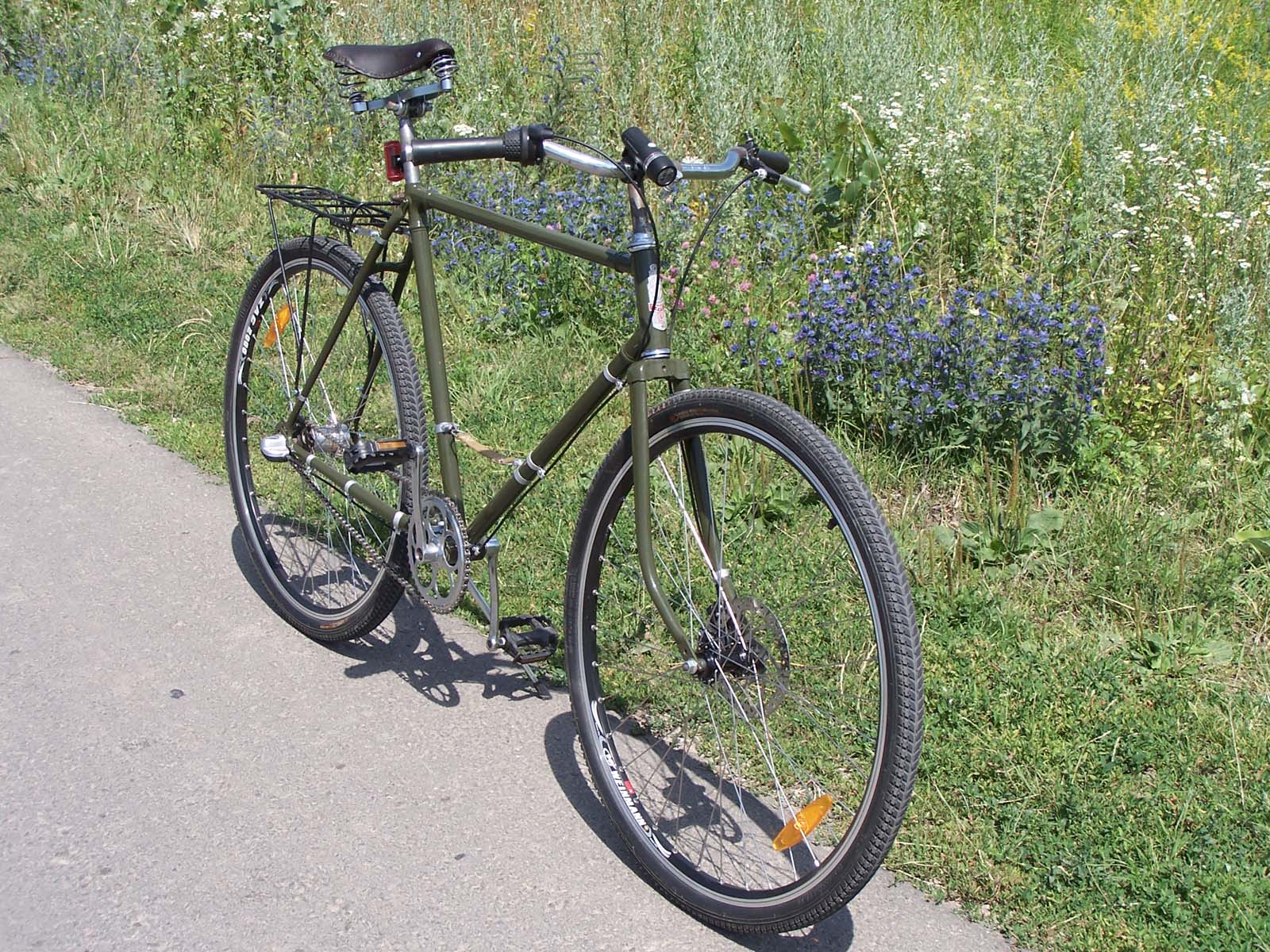

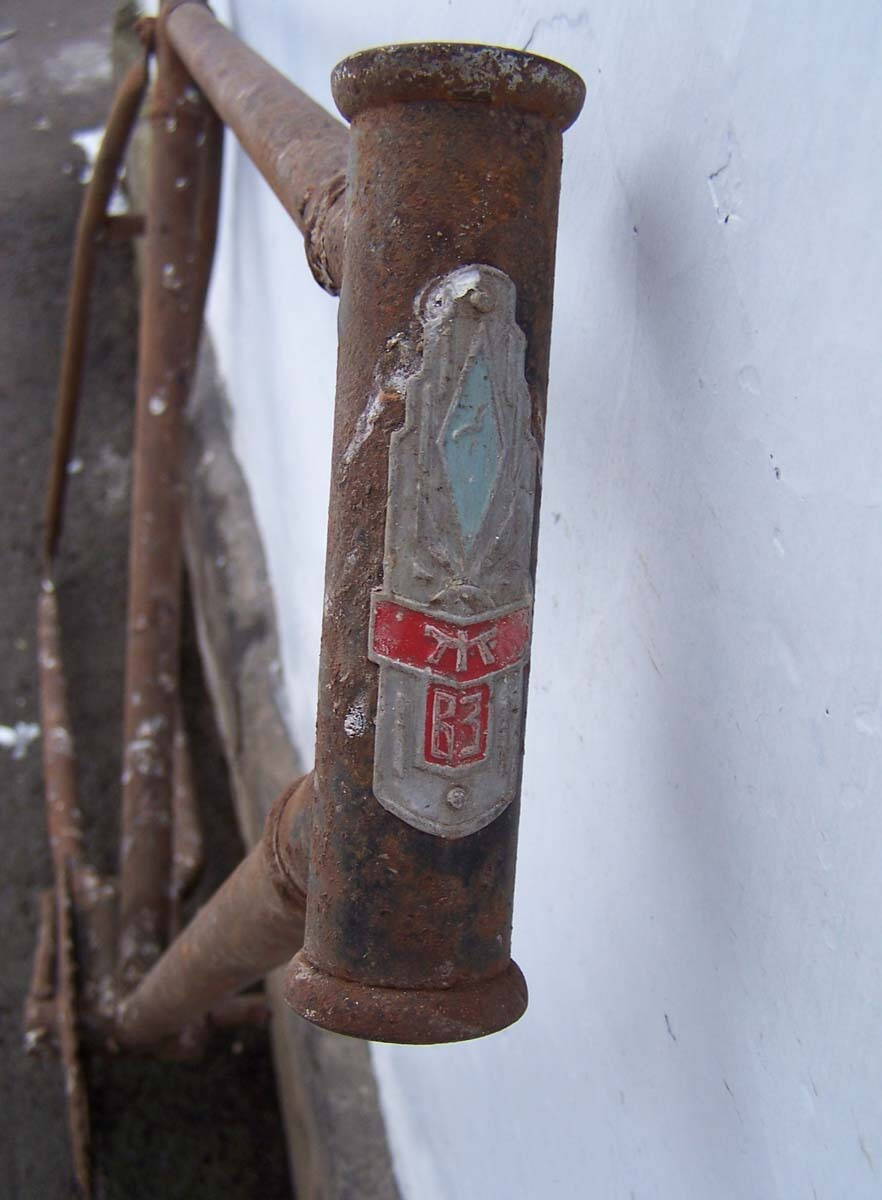

Вот решил показать своего крокодила.
История началась после того, как тестю из села подогнали раму в замен лопнувшей Украины. но лень победила и вместо переброски колес Украина была заварена и еще шкандыбает.
Рама так бы и гнила, если бы я, к тому времени не начитался сдешнего форума. Решено, делаю нечто прогулочно-винтажное. Работа еще не закончена, осталось пара штрихов. Отдельное спасибо форумчанину Алексею LEX, подарившего вилку для экспериментов.
Ставилась задача максимум за минимальные деньги, поэтому некоторые компоненты самые дешевые с рынка.
В ближайших планах:
-замена резины, эта была куплена для обкатки, хотелось бы такие http://radical-foto.ru/fp/a278e33315184 ... 3f6f4a1162, но скорее всего, по бюджетным соображениям, будут такие http://veloplaneta.com.ua/pokrishka-28x ... -sbc-50epi
-выточить деревяные грипсы и замена тормозной ручки
-если позволят средства, новая сингловая система
Комментарий к файлу: Что имеем сегодня.

Гдето так. Каску одел, к табуреткам готов. Спрашивайте, критикуйте, подсказывайте.
На текущий момент велосипед выглядит так

1. Не хватает крыльев.
2. Для прогулочного и винтажного диск впереди лишний, вместо него нужна динамо с фарой и роллер.
А лучше так:
В XV столетии Дмитров стал стольным городом удельного княжества...
Ретро - В-37 "Спутник" 1968 г.в.
Зигзаг - золотистая молния 1982 г.в.
Рыжик - старпёрский ситибайк 1978 г.в.
Последний раз редактировалось СТАРПЁР 07.07.2013 22:22, всего редактировалось 1 раз.
СообщениеДобавлено: 07.07.2013 22:21
Нее, я по дождю не гуляю:).
Да и когда темно тоже, светотехнику поставил, что-бы себя обозначить в сумерках. А то было дело "загулялся" так очко заиграло, что-бы не сшибли на трасе.
По диску: очень полезная штука, 90% только им пользуюсь. Сзади планетарка шимановская трешка, тормоз длучше чем в сов. торпедо, но прогнозируемого замедления мне не хватает. Да и задачи на сохранение аутентичности не ставилось.
Последний раз редактировалось Евгений76 07.07.2013 22:28, всего редактировалось 1 раз.

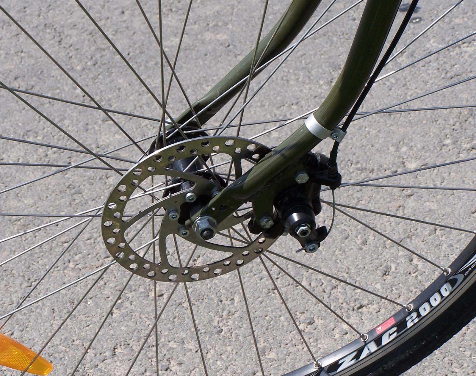

Яким чином встановили дискове гальмо на вилку класичну? А то думаю замовляти роллерне із динамою, але тоді не комільфо, бо їх робить шимано лише, а ззаду вже S7 із крайзер брейк. :smile: А от SRAM динамо під диск робить, та й якусь машинку гальмівну б, повінтажнішу б, знайшов би.
Погано налаштований SRAM, це Shimano.
Чотири колеса возять тіло, а Харон - душу.
СообщениеДобавлено: 08.07.2013 01:21
Майже по класиці, спочатку вигнув, потім приварив кріплення. Тут ціла тема була про встановлення диску на ХВЗ.
Спочатку вилку розвів, але обережно, щоб з корони пірья не повиривати (страхував струбциною в районі корони), потім приблизно на третині довжини від дропів ставив дошку в розпір і вигинав назад.
Не забуваємо весь час контролювати симетричність.

Евгений76
Прикольный вел получился,диск вилку не гнёт?какой калипер там?
Насчёт винтажности не парься,ретро-лук имеем,мне непонравился багажник,дерьмовенький,на 26е колесо,прилеплен кудато аж подседло на ненужных хомутах,как будет возможность,достань нормального размера,тб там на дропах под него дырки есть.
СообщениеДобавлено: 08.07.2013 10:20
Диск вилку не гнет. Торможение стабильное, уводов не наблюдается. Главное в ямках тормоз не зажимать :D
Калипер х.з., если честно я в них совершенно не разбираюсь. Уже оплатив его, понял, что даже не знаю передний или задний :facepalm:
На фотке, то как это все выглядит.

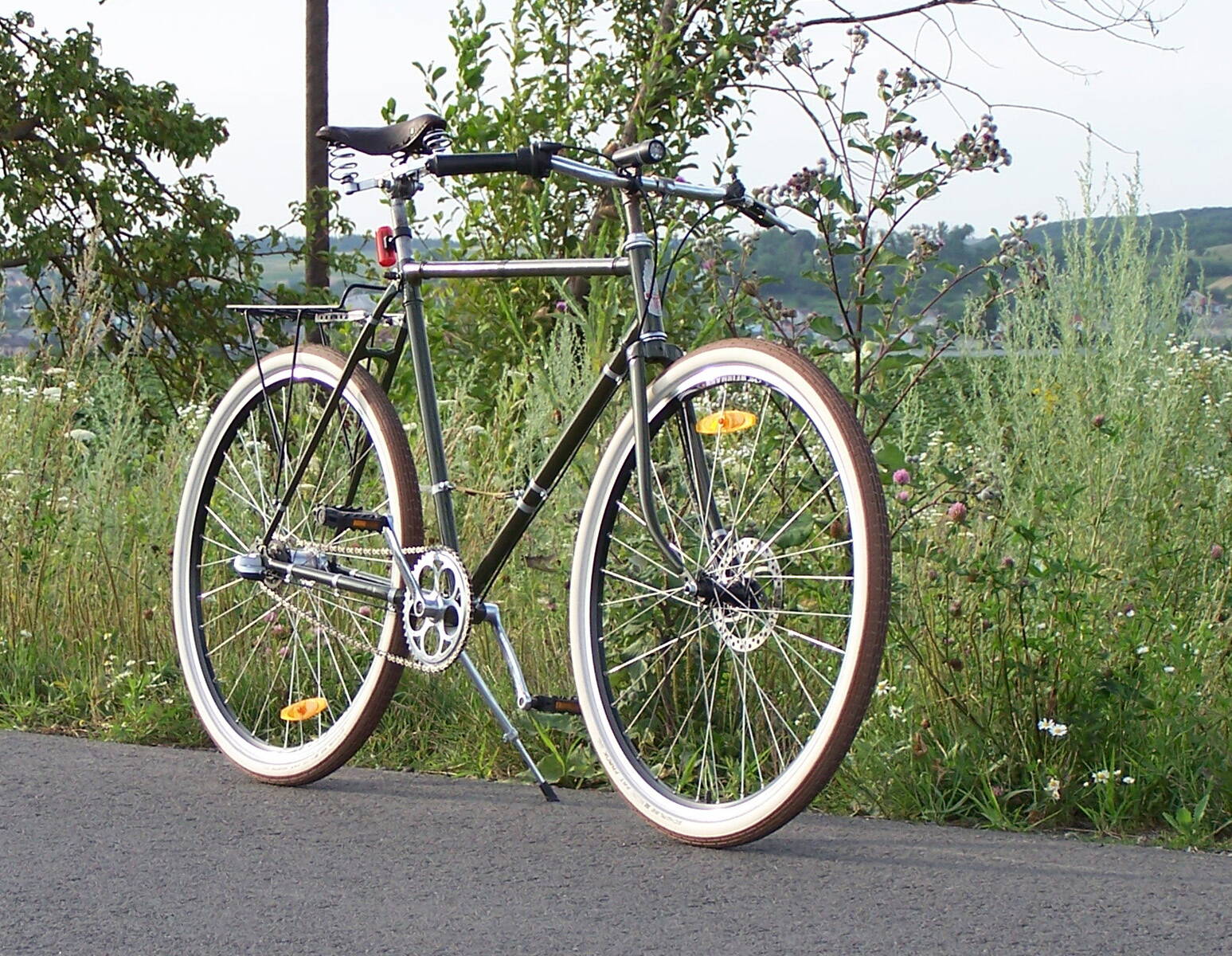

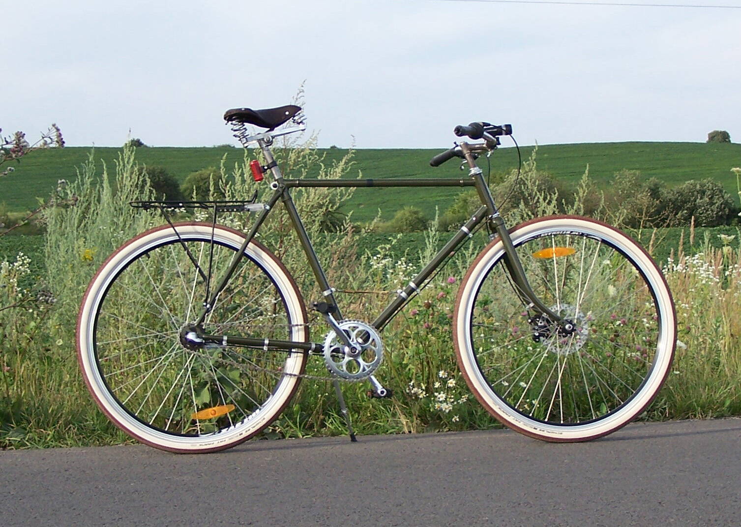

Задавил свою большую зеленую жабу, купил таки хорошие и главное подходящие покрышки.
Опустил вынос и носок седла, посадка стала более наклонной. На носке седла поварывало заклепки, в общем ожидаемо, нужно было искать с большей шляпкой. Зашнуровал, а-ля спорт, но главная цель не стянуть, а прижать к рамке.
Теперь выглядим так. Работа продолжается...
Изображение 050.jpg [ 874.49 КБ | Просмотров: 14495 ]
Изображение 048.jpg [ 578.63 КБ | Просмотров: 14495 ]

оченно некомфортная посадка.страшно, я бы даже так сказала.
СообщениеДобавлено: 20.07.2013 20:53
Сообщения: 374
Город: киев
Зарегистрирован:30.06.2013
могу поспорить - я имею два вела (МТВ и шоссер) оба с такой посадкой, очень комфортно и парусность меньше :losegon:
СообщениеДобавлено: 20.07.2013 21:26
:lol: Приезжайте, попробуйте. А то похоже на лечение по телефону. С моим ростом все очень хорошо и комфортно.
Забыл добавить, ростовка рамы 58 см, растояние между подседелом и рулевым стаканом 58 см, а мой рост 185 см.
А вот руль, вроде и удобный, но по сути только один хват. Скучаю за бараном.
СообщениеДобавлено: 21.07.2013 20:47
Сообщения: 107
Город: Симферополь
Зарегистрирован:23.03.2012
да, покрышки украсили композицию!
никак не могу понять что там натянуто на переднем треугольнике рамы внизу?
ХВЗ Спутник 1969 г.
http://xt.ht/phpbb/viewtopic.php?f=31&t=82166&start=30
СообщениеДобавлено: 21.07.2013 21:19
Ручка для переноски. Подсмотрел на старых велах, реально удобно. При такой переноске горизонтальная труба оказывается в районе подмышки, а рука вытянутая.
Правда носить особо некуда, живу в частном секторе, но как говорится "нехай буде"
