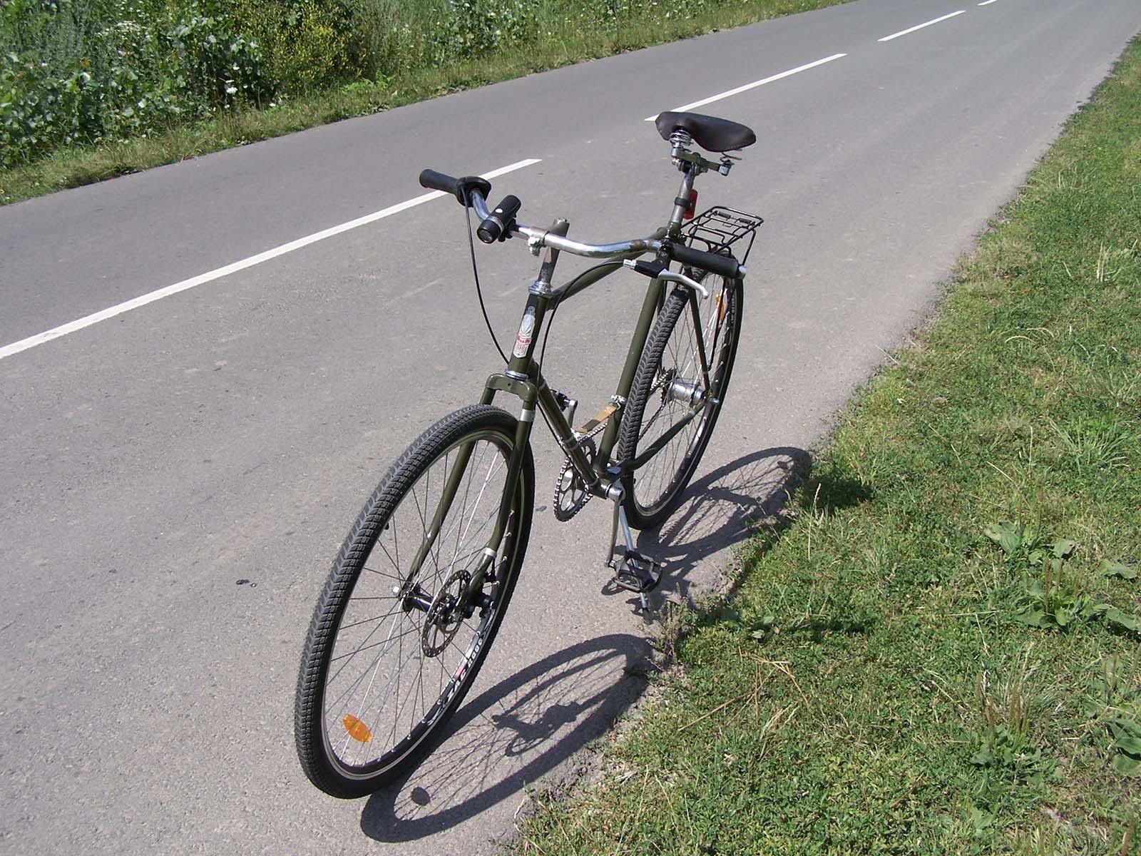

Вот решил показать своего крокодила.
История началась после того, как тестю из села подогнали раму в замен лопнувшей Украины. но лень победила и вместо переброски колес Украина была заварена и еще шкандыбает.
Рама так бы и гнила, если бы я, к тому времени не начитался сдешнего форума. Решено, делаю нечто прогулочно-винтажное. Работа еще не закончена, осталось пара штрихов. Отдельное спасибо форумчанину Алексею LEX, подарившего вилку для экспериментов.
Ставилась задача максимум за минимальные деньги, поэтому некоторые компоненты самые дешевые с рынка.
В ближайших планах:
-замена резины, эта была куплена для обкатки, хотелось бы такие http://radical-foto.ru/fp/a278e33315184 ... 3f6f4a1162, но скорее всего, по бюджетным соображениям, будут такие http://veloplaneta.com.ua/pokrishka-28x ... -sbc-50epi
-выточить деревяные грипсы и замена тормозной ручки
-если позволят средства, новая сингловая система
Комментарий к файлу: Что имеем сегодня.

Гдето так. Каску одел, к табуреткам готов. Спрашивайте, критикуйте, подсказывайте.
На текущий момент велосипед выглядит так

1. Не хватает крыльев.
2. Для прогулочного и винтажного диск впереди лишний, вместо него нужна динамо с фарой и роллер.

Нее, я по дождю не гуляю:).
Да и когда темно тоже, светотехнику поставил, что-бы себя обозначить в сумерках. А то было дело "загулялся" так очко заиграло, что-бы не сшибли на трасе.
По диску: очень полезная штука, 90% только им пользуюсь. Сзади планетарка шимановская трешка, тормоз длучше чем в сов. торпедо, но прогнозируемого замедления мне не хватает. Да и задачи на сохранение аутентичности не ставилось.

Яким чином встановили дискове гальмо на вилку класичну? А то думаю замовляти роллерне із динамою, але тоді не комільфо, бо їх робить шимано лише, а ззаду вже S7 із крайзер брейк. :smile: А от SRAM динамо під диск робить, та й якусь машинку гальмівну б, повінтажнішу б, знайшов би.

Майже по класиці, спочатку вигнув, потім приварив кріплення. Тут ціла тема була про встановлення диску на ХВЗ.
Спочатку вилку розвів, але обережно, щоб з корони пірья не повиривати (страхував струбциною в районі корони), потім приблизно на третині довжини від дропів ставив дошку в розпір і вигинав назад.
Не забуваємо весь час контролювати симетричність.

Евгений76
Прикольный вел получился,диск вилку не гнёт?какой калипер там?
Насчёт винтажности не парься,ретро-лук имеем,мне непонравился багажник,дерьмовенький,на 26е колесо,прилеплен кудато аж подседло на ненужных хомутах,как будет возможность,достань нормального размера,тб там на дропах под него дырки есть.

Диск вилку не гнет. Торможение стабильное, уводов не наблюдается. Главное в ямках тормоз не зажимать :D
Калипер х.з., если честно я в них совершенно не разбираюсь. Уже оплатив его, понял, что даже не знаю передний или задний :facepalm:
На фотке, то как это все выглядит.
По багажнику со всем согласен, только старые на 28 колесо уж очень масивными выглядят, а новые универсальные - те же яйца, только в профиль. Я бы совсем без багажника его оставил, но доля практичности должна быть, живу в пригороде, нужно иногда и в булочную съездить.

Задавил свою большую зеленую жабу, купил таки хорошие и главное подходящие покрышки.
Опустил вынос и носок седла, посадка стала более наклонной. На носке седла поварывало заклепки, в общем ожидаемо, нужно было искать с большей шляпкой. Зашнуровал, а-ля спорт, но главная цель не стянуть, а прижать к рамке.
Теперь выглядим так. Работа продолжается...

оченно некомфортная посадка.страшно, я бы даже так сказала.

могу поспорить - я имею два вела (МТВ и шоссер) оба с такой посадкой, очень комфортно и парусность меньше :losegon:

:lol: Приезжайте, попробуйте. А то похоже на лечение по телефону. С моим ростом все очень хорошо и комфортно.
Забыл добавить, ростовка рамы 58 см, растояние между подседелом и рулевым стаканом 58 см, а мой рост 185 см.
А вот руль, вроде и удобный, но по сути только один хват. Скучаю за бараном.

да, покрышки украсили композицию!
никак не могу понять что там натянуто на переднем треугольнике рамы внизу?
Ручка для переноски. Подсмотрел на старых велах, реально удобно. При такой переноске горизонтальная труба оказывается в районе подмышки, а рука вытянутая.
Правда носить особо некуда, живу в частном секторе, но как говорится "нехай буде"

Красивый вел, да ещё и из такого пепла восстал, хозяину мега респект.
К этим сочным покрышкам не хватает седла брукс, коричневых грипс и будет идеально :smile:
