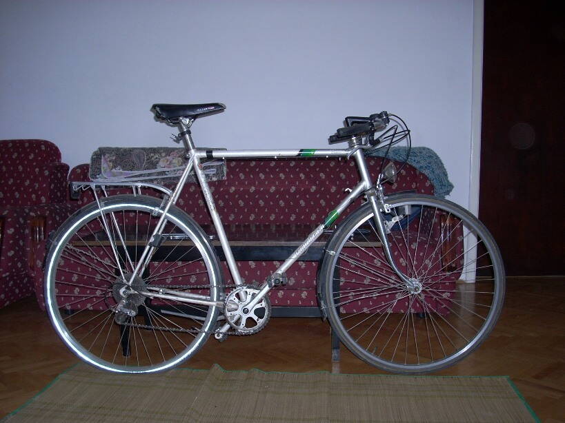

Ну вот снова пополнение в ряду крокодиловодов. Окрокодиливаемся, окрокодиливаемся товарищи... :smile:
Сразу скажу причина простая - шоб не вкрали )) Нечто неказистое на вид, но накатистое по природе и соответствующее целям и задачам езды по городу. Ну и для души, и чтоб поковырятся и т.п. - такая вот "занимациjа" (это из македонского языка:)))
Так как человек я высокий, найти мне велосипед вообще трудно. Но с течением времени таки удалось найти МТБ. Но остался вопрос поездок на тренировку или куда еще в город с возможностью хоть ненадолго оставить велосипед привязанным наулице. Так как я сейчас обитаю в славном городе Скопье, что в Македонии, велосипедов у них тут таких пруд пруди. Люди здесь на таком ездят много, правда никто почти за ними не ухаживает - просто средство передвижения. Не Амстердам конечно, но всё же. Так что когда созрел, поехал на плац, где торгуют старыми немецкими и другими велами и к удивлению обнаружил нечто, что мне рамой было не очень маленькое. Поразглядывал, поприкидывал и таки купил. Тем более велы такие здесь намного дешевле, чем у нас. Большинства просто по 50 евро. Эх, а какой там стоял шоссейничек! Руки аж чесались. Но рама у него была на 2 см короче и остановился на дорожнике. Очень был рад что удалось "выцыганить" седло с того шоссейника, благо подседелки одинаковые и достаточно было просто поменять седла всесте со штырем. А то б не дали, потому как торгуют здесь подобными вещами албанцы, а они македонцам и всем остальным, кроме своих скидок и уступок не делают никогда.
В итоге доставив "пепеллац" домой начал разглядывать, раскручтвать, развинчивать.......

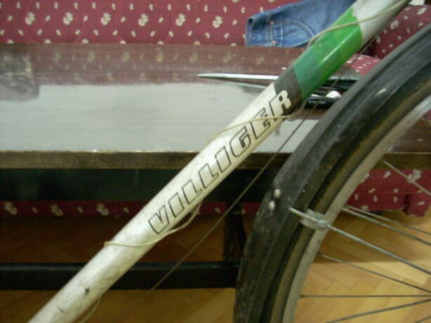

Аппарат во-первых имеет на передней фишке на раме надпись Swiss made, что не может не радовать и называется Villiger Crane - кто его знает наверняка, но окрестим пока Деревенской цаплей ))))). Достаточно легкий, так как всё что можно включая руль и подседел алюминиевое. Передняя втулочка Shimano VLA или VIA. На задней надписей найти не могу, но катит вообще беззвучно, трещетку слышно еле-еле. Тормоза-клещи Weinnman с настройкой(уже с такими имел дело). Передняя звезда алю, довольно изношена, неотделима от шатуна, шестилапка на 44 зуба, буду думать можно ли к ней как-то "присобачить" мою старую алю четырелапку (думаю что может получиться - посмотрим). Сзади трещетка наверное с 6 звездами - еще не раскручивал. Седло...это наверно в отдельный пост, оно очень special )). Всё грязное конечно, одна тормозная ручка сломалась при снимании, подседельную трубу надо как-то удлиннять, хотелось бы найти руль Bullhorn и вынос повыше - так что заниматься и заниматься. Но это в удовольствие ))
Буду писать по мере прохождения "восстановительных работ" ))

Мне нравится-аккуратные (судя по фото) узлы, кованые дропы, регулировочные винты. Такое чуство, что вам " продали более дорогой мех" :D . Странно только наличие внешней эл. проводки-обычно провод проложен внутри рамы. Удачи в работе!

А так пока уже всё полностью разобрал, сделал вилку (она никелированная, так что пришлось постараться, плюс нарезал резьбу для болтов в месте крепления щитков), заднее колесо почти закончил, осталось поработать над кассетой и ободом. Во втулке непривычно большие шарики )) И работаю над рамой.
Пока разбирал сломалась одна тормозная ручка, но это ничего, решим. И задняя перекидка Shimano VIA made in Japan оказалась сломана. Сама перекидка очень хорошего качества и с непривычно сильной для Шимано пружиной. Сейчас стараюсь придумать как ее восстановить.
Но есть и вопросы, которые адресую к форуму:
1) На нем очень короткий подседельный штырь, всего самтиметров 15, а надо не меньше 40 см. Размер конечно нестандартный - 26.1мм. Вопрос - как решить? что можно придумать?
2) Вынос руля и сам руль - вынос довольно короткий, да еще и направлен вниз. Руль алюминиевый, если перевернуть, то почти буллхорн, но немного рога получаются направлены в разные стороны, наружу, а нужно чтоб прямо вперед. Можно ли алюминий каким-то образом гнуть, чтобы сделать правильно?
3) Какую тормозную ручку использовать в этом случае (потому как она будет устанавливаться на конца "рога"?
Проводка там была внутренняя, отверстия для этого есть, но видать кто-то что-то менял...

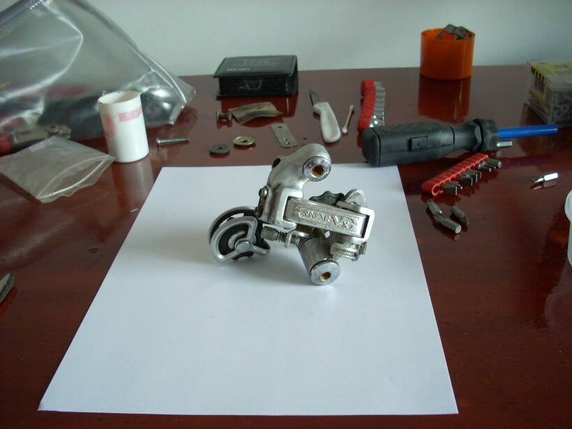

Перекидка Shimano VIA очень понравилась качеством и силой пружины, но к сожалению одна пластиковая шайба оказалась разрушеной, а после того, как вставил туда металлическую, стала не очень плавно "ходить" и я не смог заправить пружину. Выбрасывать ее не буду, надежды на восстановление еще есть - идеи исчерпаны еще не все ))). Но по счастливой случайности ко мне попала старая перекидка SunTour Vx с гордой надписью Maeda Industries Ltd. Japan на обратной стороне )) - то есть тех времен, когда Сантур была еще как говориться ФИРМА )). На удивление легкая, всё что можно сделано из алюминия, пружина тоже очень даже мощная. Чуть погнутая рамка где "колесики" - тоже алюминиевая - но это ерунда. Разогнем, почистим, смажем )))) Кстати я бы сказал сделано грамотнее Шамано, так как нет пластика и соответственно износа, грозящего поломкой (тьфу-тьфу))))) На обеих перекидках есть настройки, что позволяет предположить не самый низший класс
