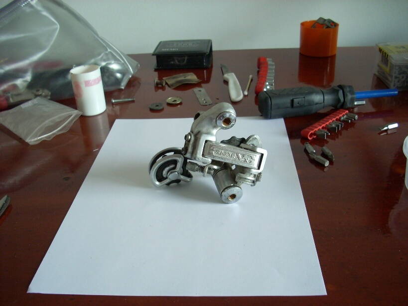

Перекидка Shimano VIA очень понравилась качеством и силой пружины, но к сожалению одна пластиковая шайба оказалась разрушеной, а после того, как вставил туда металлическую, стала не очень плавно "ходить" и я не смог заправить пружину. Выбрасывать ее не буду, надежды на восстановление еще есть - идеи исчерпаны еще не все ))). Но по счастливой случайности ко мне попала старая перекидка SunTour Vx с гордой надписью Maeda Industries Ltd. Japan на обратной стороне )) - то есть тех времен, когда Сантур была еще как говориться ФИРМА )). На удивление легкая, всё что можно сделано из алюминия, пружина тоже очень даже мощная. Чуть погнутая рамка где "колесики" - тоже алюминиевая - но это ерунда. Разогнем, почистим, смажем )))) Кстати я бы сказал сделано грамотнее Шамано, так как нет пластика и соответственно износа, грозящего поломкой (тьфу-тьфу))))) На обеих перекидках есть настройки, что позволяет предположить не самый низший класс
