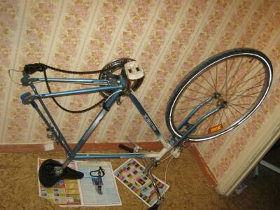

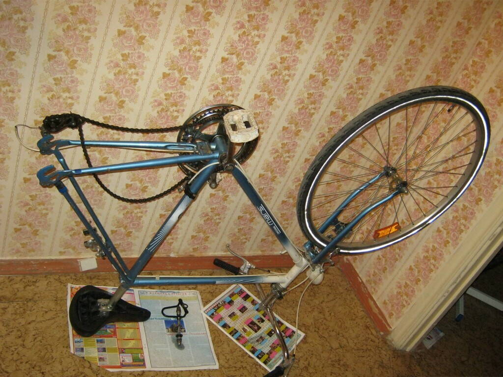

приветствую уважаемых крокодиловодов.
не так давно стал обладателем престарелого европейского недошоссера.
велосипед достался безвозмездно, т.е. даром
планировался как начальный (с 96-97 не ездил)
во время пробного заезда стали прокручиваться задние звездочки. возможно возраст сказывается, а возможно я что-то по незнанию сотворил.

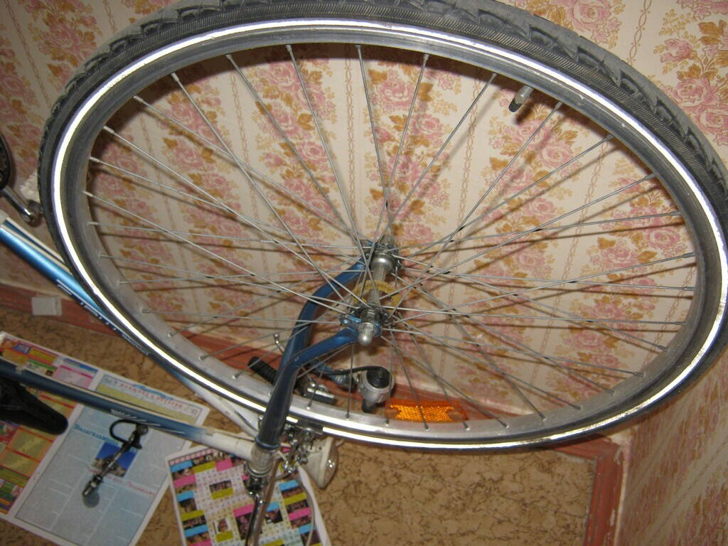

пока снял заднее колесо чтобы попытаться выяснить что же за начинка на нем стоит.
куда дальше копать - не представляю. пока это основная проблема.
хотелось бы его привести в чувство за разумные деньги.
пока предполагаю менять тормозные ручки, манетки (?), тормозные колодки, возможно тормоза, возможно цепь.
фото прилагаю.

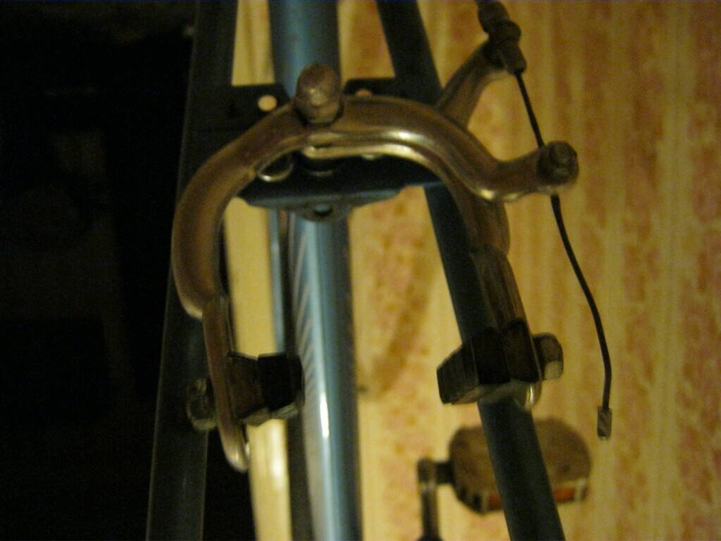

Комментарий к файлу: тормоз

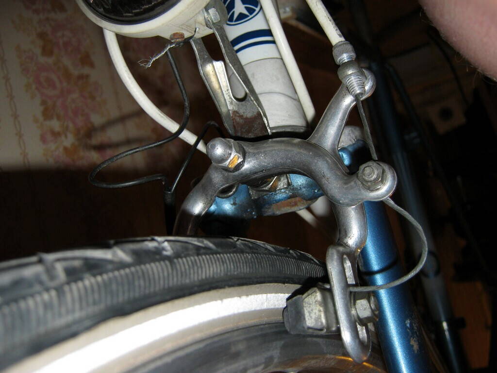

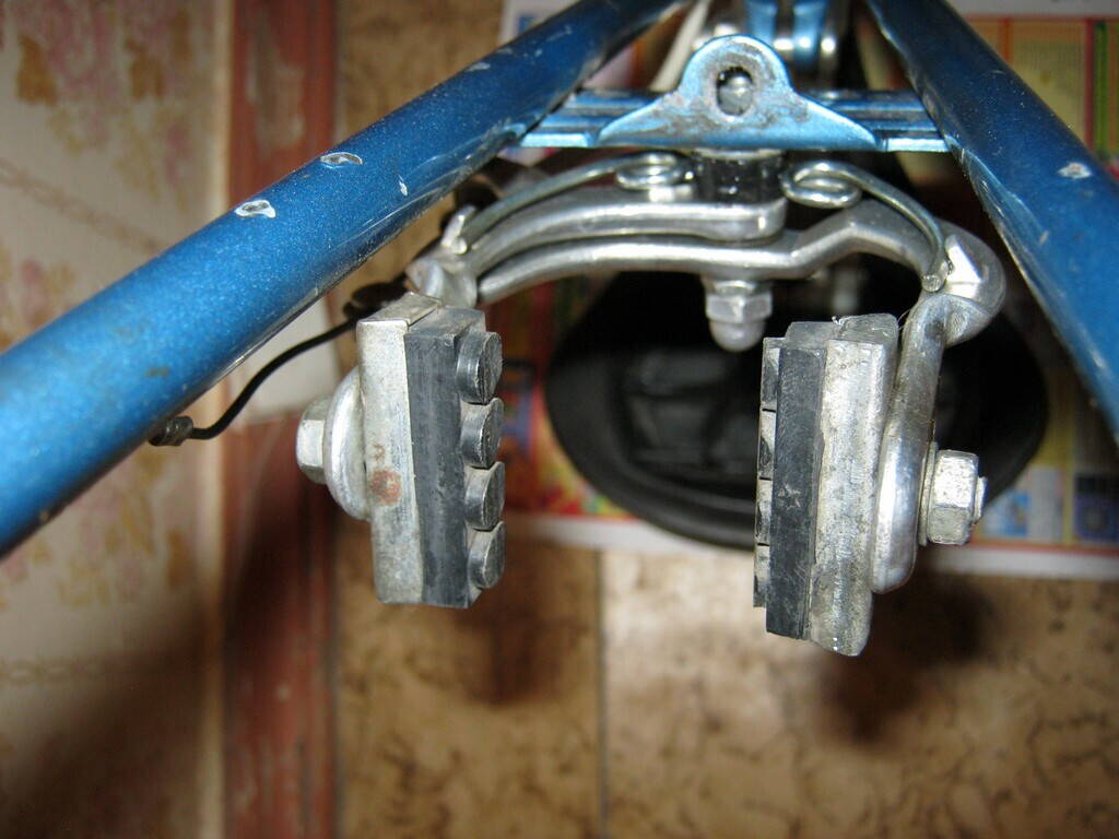

отличный крок получится! Сзади там ви-брейки стоят или мне показалось?
Вообще похоже цепь сильно растянута.
Тормоза вроде не плохие. Износ колодок не понятен.
Радует то что там есть штатные бонки на раме и ничего варить не надо.
Интересно вилка там дюймовая? Если нет то тем более нужно менять руль, ставить ревощифты (оставить тормозные ручки те что есть), так будет дешевле чем купить моноблоки.
нет, не v-brake. обычные клещевые.
не совсем понимаю что есть бонки, но тормоза к раме и вилке прикручены одним болтом.

более детальное фото заднего тормоза
Комментарий к файлу: задний тормоз
rIMG_0230.JPG [ 172.5 КБ | Просмотров: 4350 ]

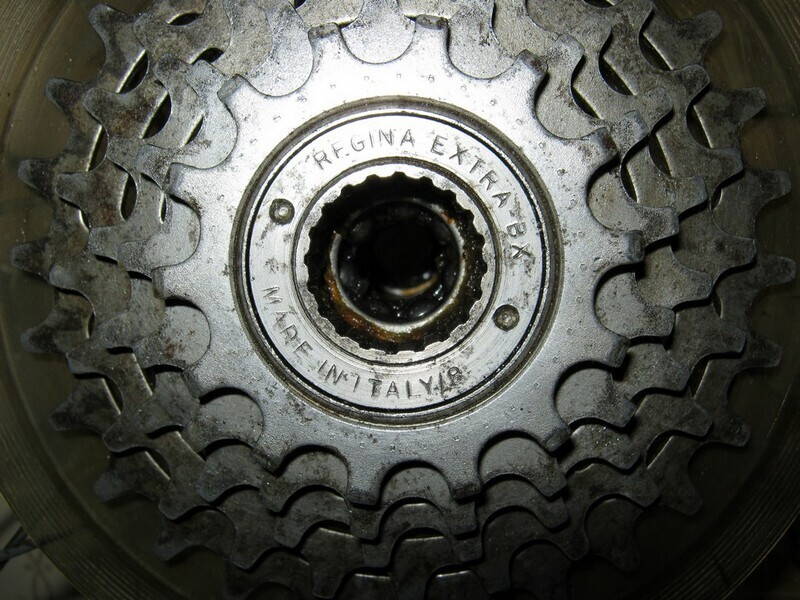

Комментарий к файлу: звезды

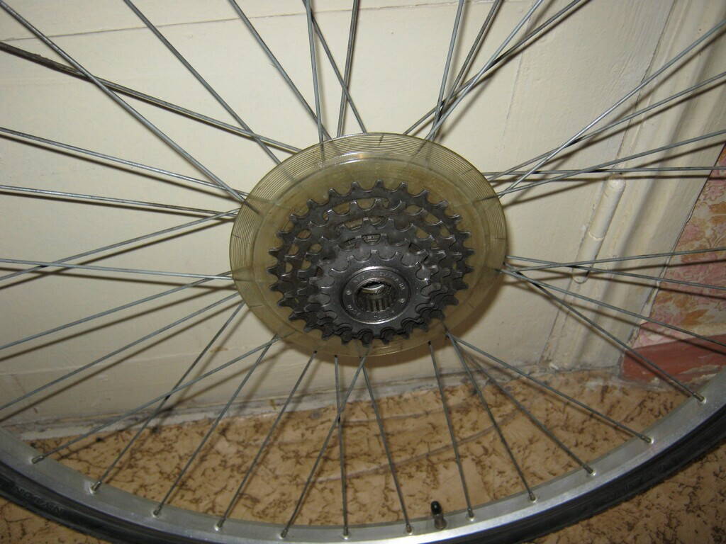

rrIMG_0233.JPG [ 172.84 КБ | Просмотров: 4323 ]

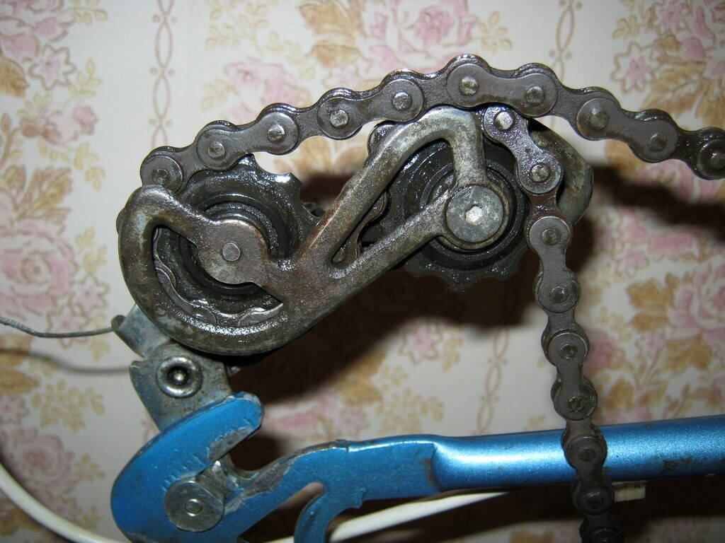

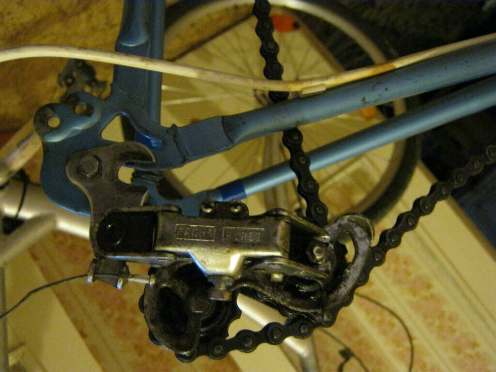

Комментарий к файлу: задний переключатель?
rIMG_0236.JPG [ 185.09 КБ | Просмотров: 4323 ]

трещетка помоему в отличном состоянии.
сравни:
http://www.retrobike.co.uk/forum/viewto ... 29f17056c4
переключатель задний нужен будет "под болт" если нужно будет менять.
Я что-то неправильно насчитал или она там 5-ти звездочная?
цепь вот такую можно взять http://www.velostyle.com.ua/76008.html но нужно будет укорачивать, нужна будет выжимка..
ручки такие наверное норм http://www.velostyle.com.ua/131915.html
итого на замену: цепь, тормозные ручки.
задний переключатель жизнью побит явно но думаю работать будет. Тормоза наверное тоже живые.
сравни:
похоже состояние. думаю после еще более глубокой чистки станет понятно.
переключатель "под болт" - не совсем понимаю что это значит, но со временем разберусь.

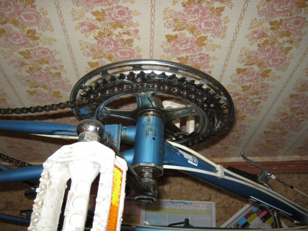

да, пятизвездочная. передняя - 2 звезды. кол-во зубьев не считал.
в данном случае с чем-то в трещетке/кассете/звездочках есть проблема - нет сцепления с колесом. т.е. все это свободно проворачивается в обоих направлениях.

Трещетка кстати разборная
СообщениеДобавлено: 04.04.2011 12:14
Сообщения: 358
Город: Украина, Никополь-Харьков
Зарегистрирован:24.02.2009
как ее разобрать?
насколько я понял нужен "съемник", но какой не знаю.

пардон ошибся переключатель под крюк надо.
вот смотри:
"крюк"
http://www.velostyle.com.ua/48024.html
"болт"
http://www.velostyle.com.ua/48025.html
Ставили вот такой - был не плох http://www.velostyle.com.ua/36027.html, на 7-рик тоже норм.

Есть спецключ . Цепляешь за 2 недоотверстия (расположены между надписями)
СообщениеДобавлено: 04.04.2011 12:27
Сообщения: 358
Adilur писал(а):
efreet :shock: сломал трещетку :shock: ?????
может быть.
как раз пытаюсь это выяснить.
а такой пойдет?
http://www.velostyle.com.ua/26012.html
