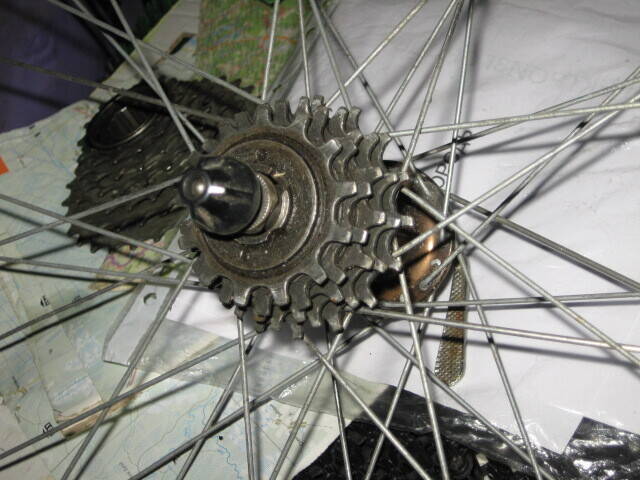

Привет. Приобрел в том году на СШ б.у. колеса ,похоже китайские,на трубках. Одну трубку убил осенью,переспицевал на клинчерный обод,планирую вторую также. Проблема с трещоткой- мне нужны звезды покрупнее наверху,езжу по холмистой дороге и в крутые подьемы зятяжные еле заезжаю. хотел поставить на пробу трещотку с МТБ-как раз валяется запасная,но увидел что сьемник другой нужен.
Вопросы такие-
1. посадка на втулку трещетки дорожной и МТБ - одинаковая (взаимозаменяемые)?
2. каким сьемником открутить данную трещетку?
3. как правильно называется этот тип трещеток (для продавцов в магазине)-просто шоссейная трещетка или их тоже куча типов?
4. какое кол-во зубов оптимальней взять,чтобы и в горку можно было активно повкручивать и по шоссе ровному?
спасибо

на круглой "заглушке" трещетки есть две дырочки. в них вставляется специальный ключ (можно и самому смастерить или выдолбить), вот и крути. А еще под осью есть кольцо с пазами. Вставляем напильник в паз и крутим вцепившись в напильник. По фото трудно понять, что за модель трещетки, но вроде как эти способы срабатывают. Если все скрутив не обнаружится резьба для трещоток, то хрен ты что накрутишь на эту втулку. Если же будет, то ставь 13-28, и в горку, и по шоссе пролетишься.

1. Посадка на втулку трещотки дорожной и МТБ - одинаковая.
Т.е. резьба там дюймовая, в отличии от СШ (метрическая).
2. Открутить данную трещотку можно самодельным съёмником.
3. Просто трещотка.
4. Зубов чем больше на большой звезде, тем легче в гору.
Но тут не всё просто. Возможно, придётся менять всю трансмиссию.

2. каким съемником открутить данную трещетку?
разобрать на колесе:
Резьба там левая! viewtopic.php?p=1310773#p1310773
Всё что снимается - сними, остальное открути газовым ключом.
А съёмники бывают вот такие:
viewtopic.php?p=1683658#p1683658

Мужики, не прикалывайтесь с новичка.
Там все легко снимается с помощью простого стандартного съемника ХВЗ или самодельного, выточенного из большой гайки с двумя ушками.
Гайка закручивается эксцентриком и зажимается в большие тиски. Как только пятерик стронулся, эксцентрик ослабляется, чтоб не лопнул.
Вот и вся работа...

всем спасибо,все понятно. буду снимать и пробовать с МТБ трещоткой
