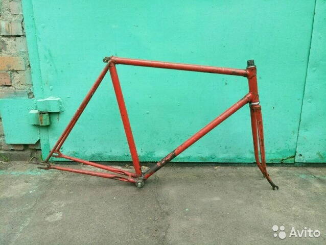

Комментарий к файлу: Это моя рама. Позже на днях сделаю более подробную фотосессию
3587032678.jpg [ 84.58 КБ | Просмотров: 8036 ]

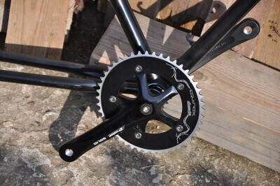

Комментарий к файлу: Это новая система под квадрат 46T Prowheel SOLID
kLYFZzg6ptA.jpg [ 251.83 КБ | Просмотров: 8036 ]

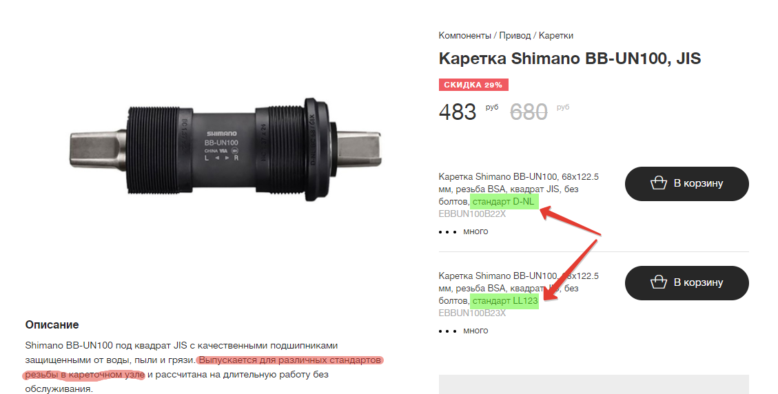

Комментарий к файлу: D-NL или LL123 ??? какой нужен стандарт?
Screenshot_2.png [ 142.36 КБ | Просмотров: 8036 ]

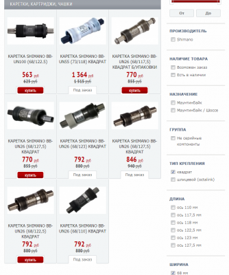

Комментарий к файлу: примеры кареток , какие предположительно должны подойти
Screenshot_4.png [ 215.74 КБ | Просмотров: 8036 ]

И как понять какой стандарт каретки нужен ? D-NL или LL123
Нет таких стандартов ((
С английской резьбой (BSA, 1.37 in x 24 TPI) — наиболее распространенный стандарт.
С итальянской резьбой (ITA 36 mm x 24 TPI), длина стакана 70 мм — применялись в старых шоссейных велосипедах. До сих пор (2014г) используется Campagnolo, а так же на классических рамах сделанных на готовых итальянских тубсетах Colombus.
С французской/швейцарской резьбой М35x1 — применялись в советских велосипедах.

Берешь каретку шимано, на нее резьбы пластик/алюминий, они с небольшим усилием, но осторожно, и стружкой вкрутятся в сов.раму.
На скриншотах тебе не подойдет ни один катридж, так как на трековый велосипед длина вала не должна превышать 110 мм, куда реальнее на рекорд поставить 103-107 мм, не более.

Линия цепи диктуется положением не только ведущей звезды, но и звезды на задней втулке. Именно задняя втулка определяет какую длину вала необходимо использовать. Для вашей системы упоминается вал 110.5(мм) обеспечивающий линию цепи 44(мм).

ставьте "проект М35", как все нормальные люди, и будет вам счастье )))
Project M35
viewtopic.php?f=31&t=299587&p=1620693#p1620693
viewtopic.php?f=31&t=299587&start=105#p1652715
с сальниками
viewtopic.php?f=31&t=299587&start=660#p1811119
установка viewtopic.php?f=31&t=299587&start=675#p1811241
