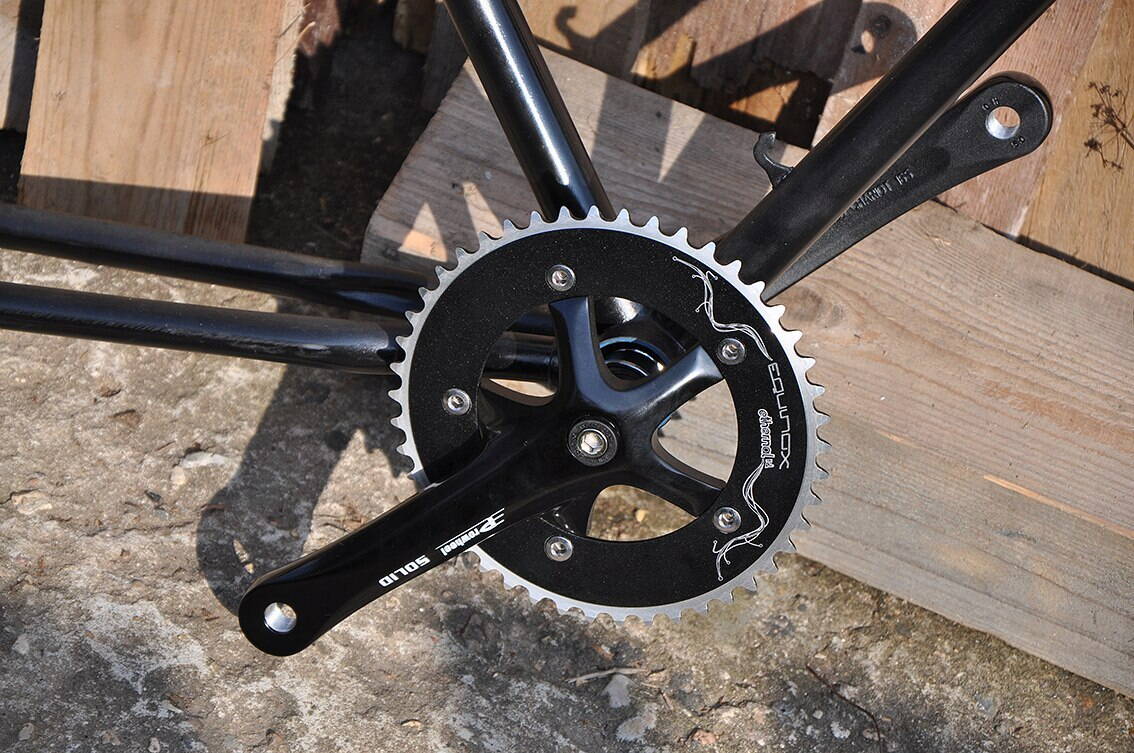

Всем привет! Прошарил я весь интернет. Но так и не нашел информации или спеца, кто бы мог адекватно помочь в моей проблеме. Очень надеюсь на жителей этого сайта. Ибо на Velomania.ru я услышал лишь сарказм и издевки в свой адрес. Предполагаю, что тамошние жители вапще весьма неуважительно относятся к любителям ХВЗ и в частности Трековому велоспорту.
Проблема такая. Хочу корректировать кареточную резьбу под английскую. Мне нужно понять какую каретку (с какой длиной вала подбирать. В России единицы занимаются апгрейдом трековых велосипедов, поэтому инфу сложно найти. И как понять какой стандарт каретки нужен ? D-NL или LL123
На данный момент у меня есть система 46T Prowheel SOLID
По поводу резьбы есть три варианта
1. Нарезать самой кареткой ( Весьма рисково, если пойдет не ровно. не у всех выходило нормально)
2. Купить метчики и самому нарезать. Хотелось бы знать какие покупать.
3. Пойти в мастерскую, там нарежут. Мне сказали цену 700р.....без вариантов
Длину вала я так понял нужно визуально подбирать , чтобы цепь шла ровно от одной звезды к другой. Говорят длина вала зависит еще от выбранной системы...поэтому наверняка никто не скажет 100% точную инфу.
Комментарий к файлу: Это моя рама. Позже на днях сделаю более подробную фотосессию
3587032678.jpg [ 84.58 КБ | Просмотров: 8038 ]
Комментарий к файлу: Это новая система под квадрат 46T Prowheel SOLID
kLYFZzg6ptA.jpg [ 251.83 КБ | Просмотров: 8038 ]
Комментарий к файлу: D-NL или LL123 ??? какой нужен стандарт?
Screenshot_2.png [ 142.36 КБ | Просмотров: 8038 ]
Комментарий к файлу: примеры кареток , какие предположительно должны подойти
Screenshot_4.png [ 215.74 КБ | Просмотров: 8038 ]
Нет таких стандартов ((
С английской резьбой (BSA, 1.37 in x 24 TPI) — наиболее распространенный стандарт.
С итальянской резьбой (ITA 36 mm x 24 TPI), длина стакана 70 мм — применялись в старых шоссейных велосипедах. До сих пор (2014г) используется Campagnolo, а так же на классических рамах сделанных на готовых итальянских тубсетах Colombus.
С французской/швейцарской резьбой М35x1 — применялись в советских велосипедах.
1 )))
2 Эти https://www.bike-components.de/en/Cyclu ... er-p21802/ но там только BSA и ITA, французской нету ((
3 самый практичный и дешевый вариант )))
И каков вопрос - таков и ответ, нечего на веломанию пенять))

Берешь каретку шимано, на нее резьбы пластик/алюминий, они с небольшим усилием, но осторожно, и стружкой вкрутятся в сов.раму.
На скриншотах тебе не подойдет ни один катридж, так как на трековый велосипед длина вала не должна превышать 110 мм, куда реальнее на рекорд поставить 103-107 мм, не более.
СообщениеДобавлено: 19.09.2017 04:23
Сообщения: 53
Город: Иркутск
Возраст: 60
Зарегистрирован:28.09.2012
FragoMan писал(а):
Прошарил я весь интернет. Мне нужно понять какую каретку (с какой длиной вала подбирать. В России единицы занимаются апгрейдом трековых велосипедов, поэтому инфу сложно найти.На данный момент у меня есть система 46T Prowheel SOLID
Рекордов этих переделали - тьма. На каждом втором, наверное, установлена каретка под квадрат. 700 рублей за качественную перенарезку резьбы в мастерской - вообще не деньги. Потому, советую воспользоваться услугами людей с инструментом.
Линия цепи диктуется положением не только ведущей звезды, но и звезды на задней втулке. Именно задняя втулка определяет какую длину вала необходимо использовать. Для вашей системы упоминается вал 110.5(мм) обеспечивающий линию цепи 44(мм).
Еще один довод в пользу качественной резьбы в кареточном стакане - это возможность попробовать пару-тройку кареток с разными валами.
у мя такая же
по ней известно всё
... наверняка никто не скажет 100% точную инфу.
я скажу
1) не получится
2) не получится
3) дорого (и не факт, что правильную резьбу нарежут)
ставьте "проект М35", как все нормальные люди, и будет вам счастье )))
Project M35
viewtopic.php?f=31&t=299587&p=1620693#p1620693
viewtopic.php?f=31&t=299587&start=105#p1652715
с сальниками
viewtopic.php?f=31&t=299587&start=660#p1811119
установка viewtopic.php?f=31&t=299587&start=675#p1811241

po2 писал(а):
MEHANIK писал(а):
А мне казалось что толщина покрышки диктует линию цепи, каждый раз как ставлю покрышку потолще приходится менять каретку на подлиньше. )))
Привет! Не все поймут такой "толстый" намек. :D Я сам остановился на JamboJim'ах 4.0 и 80-х ободах.
Привет )) ДжамбоДжимы 4.0 на 80х хороши летом, а зимой 4.9 на сотках мало бывает.
На шоссерах зад. втулка 130мм. линия цепи на шатунах 43,5мм. На МТБ втулка 135мм. линия цепи 50мм. На толстяке при переходе от 4,0 дюймов на 4,9 пришлось поменять не только шатуны, но и заднюю втулку с 170 на 190 вместе с рамой.

MEHANIK
на шосерах 130, на трековиках ОЛД 110 (старые) или 120 (по-новее). Поетому вал должен быть коротким.

И кстати после собственного опыта http://xt.ht/phpbb/viewtopic.php?f=31&t=332200&p=1866887#p1866887 я думаю что вкручивать чашку менее травматично для резьбы чем прорезание метчиком. Чашкой крайние витки немного сдвигаются-протираются-приминаются, но остаются на своём месте, а метчик их или совсем срежет или снимет стружку со стенки гораздо больше чем чашка. Но это если резьба в хорошем состоянии, если же она подубита то усилие при закручивании чашки довольно большое и не исключено что резьбу можно сорвать окончательно.
