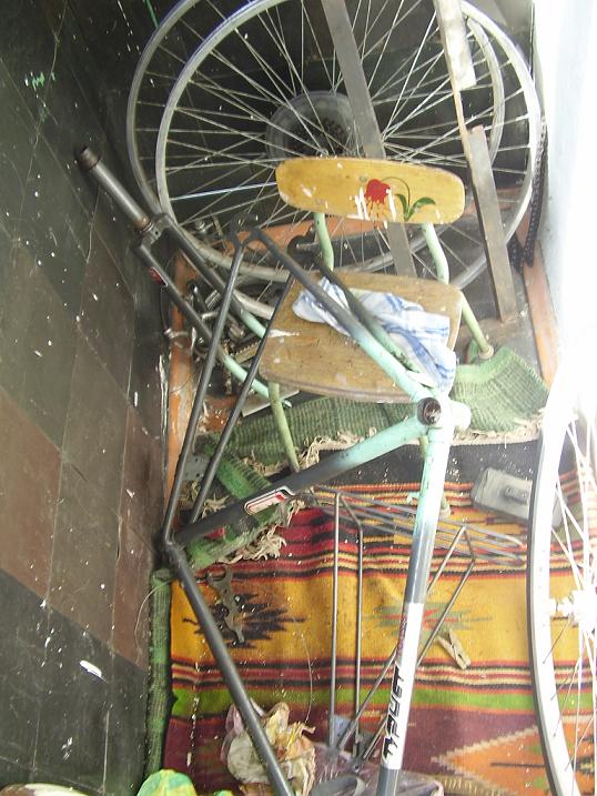

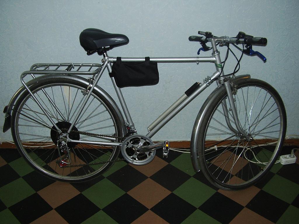

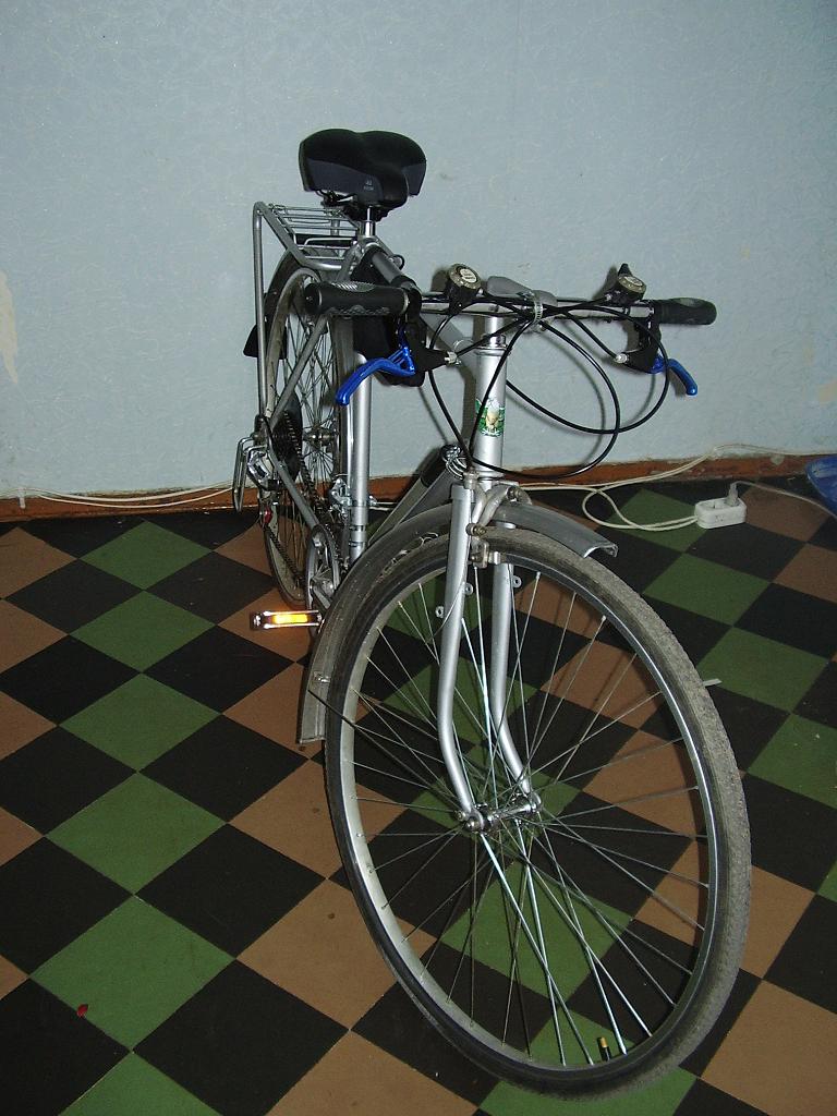

Вытянул из гаража убитый "турист" и решил довести его до ума. (Фотка в разобраном виде 1). Перекрасил, задул из балонов (Bonsy) предварительно прогрунтовав (Сhampion color) из старого осталось только рама, вилка, переднее колесо и тормоза. Заднее колесо со втулкой у кассетой "условно" новое - десять лет как запаска валялось в гараже, в работе небыло, собрал его тогда от нечего делать, обод аллюминиевый. Старую каретку выкинул, поставил "под квадрат", шатуны поставил Lasco, педали FPO, передний и задний переключатели и шифтеры, "бюджетный вариант" - Yuanda, Xundan, Yuanda. Бонки на раму не напаивал, обошелся хомутами. Седлушка "Grandstar". Багажник и крылья под Украину, родным - хана. Вкинул ножку, задний щиток ну и так, по мелочам. Впринципе результатом работы доволен, велик бегает хорошо. Бабки появятся заменю колеса, поставлю с путевыми ободами, вкину вилку с амортизатором, покрышки сменю, буду дальше "накручивать" по мере возможности. Интересно мнение посетителей форума касательно результата работы
Комментарий к файлу: Куча "хлама" на балконе

Комментарий к файлу: После ремонта

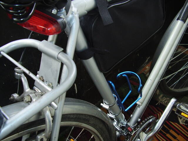

а как тормоза на переднюю вилку устанавливали ? там разве были посадочные места ?

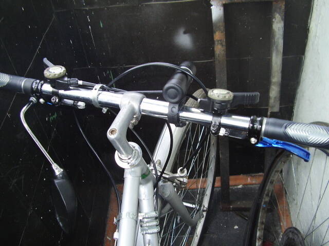

Gastello.Поменяй вынос.Алю,да еще советский вещь хлипкая.У меня с бараном 38см. он прогибался.А у тябя руль широкий,поставь нормальный вынос от греха подальше.
