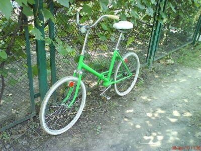

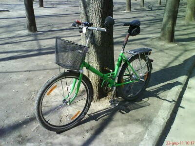

Так как внешность этого девайса , мне показалась немного морально устаревшей, я решил его освежить. :D И приступил к экспериментам.
Перво - наперво разобрал до винтика все и вся.

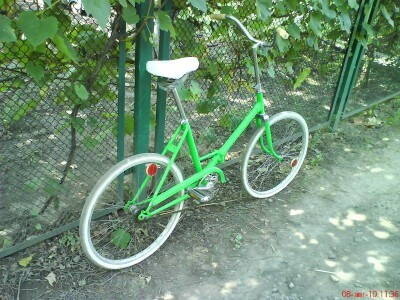

Рама Йошкар-Олинского вело завода оказалась в идеальном состоянии. И требовала мелкой косметики. Но я не стал мелочится. Отшкурил и перекрасил баллончиком в интересный "зеленый неон". Снял крылья. И для полного феньшуя задул покрышки в бэлый цвет. Как по мне вел стал посвежее.

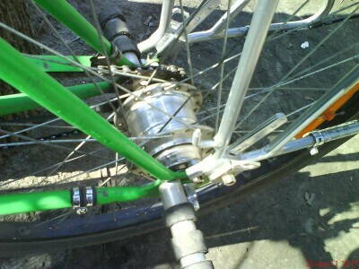

Дальше - больше. Кроме выше означенных целей, появилась необходимость подвозить ребенка в школу. Отсюда плавно вытекала потребность в замене колес на более крепкие. Тут по местному поспрашивал, войдет ли 26й вилсет. Мнения разделились. Пришлось вернутся к "методу тыка".
Подошли без вопросов. Даже крылья родные поставить без проблем получилось. Что я и сделал, предварительно открасив их в малозаметный черный цвет.
Когда цены на топливо подтянулись евро-стандарту, и логично подорожал проезд в общественном транспорте, я дозрел до восприятия велосипеда, как альтернативного и полноценного вида транспорта "на каждый день". Но катать на стоковом сингле-типа торпедо дальше 3 км, было весьма энерго-затратно. Возник вопрос выбора типа многоскоростной трансмиссии.
"Покурив" эту тему, остановился на планетарном редукторе. Спасибо комрадам форума, поделились опытом, помогли выбрать, и не пожадничали продать хорошую стоковую 7 ку Шимано.
Этой зимой, не торопясь ее перебрал, смазал и собрал в колесико.

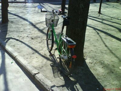

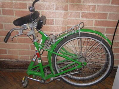

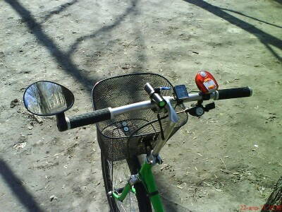

Дите подросло, пришлось купить задний багажник посолиднее салютовского. Заменил педали, на топталки. Седло ну и там по мелочи. Зеркало заднего вида - дань авто стажу. Привык. Считаю удобным. Опять же габарит совмещенный с указателями поворотов......
и вот , что в итоге получилось.
DSC00469_resize.JPG [ 204.24 КБ | Просмотров: 5694 ]
DSC00470_resize.JPG [ 195.16 КБ | Просмотров: 5693 ]
DSC00471_resize.JPG [ 170.89 КБ | Просмотров: 5693 ]
DSC00472_resize.JPG [ 224.91 КБ | Просмотров: 5693 ]
СообщениеДобавлено: 22.04.2011 17:00
Сообщения: 62
Город: Харькоф
Зарегистрирован:11.07.2010
Стоимость велосипеда, включая все прибамбасы - около 550 - 600 гривен. Полный вес - 17 кг. Ежедневный пробег - 30 км. Удивительно накатистый и устойчивый. Хотя быстрее 40 км не ездил. Даже при спуске с Веснина. В общем получился рабочий, хозяйственный и надежный ишачек. Ну и фитнес-зал по совместительству. :D

Не поленился :good: Вилку под нексус сильно гнул?

Цепь начнёт растягиваться и колесо может не "вписаться" в заднее крыло. С забугорными 24 дюймовыми колёсами "Салют", наверное, смотрится не так красиво. Родная салютовская резина 533мм, к сожалению, дефицит, приходится думать, чем заменить обода.
У меня задняя звёздочка 22 зуба, езжу по городу легко и не спешно. А вот руль тоже хочу поменять, чтобы посадка была не вертикальная. Из-за неё летят спицы на заднем колесе. Сейчас салютовский руль вывернул немного вперёд - все спицы на месте.
:smile: в теории - да. На практике - купил сьемник цепи и отрегулировал по звеньям длину. Была идея поставить натяжитель цепи. Пока не вижу необходимости. Хотя иногда позвякивает об кожух защиты на кочках.
Втулку б\у брал здесь. На ХТ. у камрада SNiЖ0k. - на момент покупки цена полного комплекта была 400 гривен. но это было в декабре 2010 года.
разжал парой болтов на 20мм без проблем. Сталюка однако :D
Цепь начнёт растягиваться и колесо может не "вписаться" в заднее крыло. С забугорными 24 дюймовыми колёсами "Салют", наверное, смотрится не так красиво. Родная салютовская резина 533мм, к сожалению, дефицит, приходится думать, чем заменить обода....
Родная салютовская резина без проблем продается на базаре - 35грн за покрышку.

Рама у него тяжелая... ну тут уж ничего не поделаешь, иначе это будет совсем другой вел

а не помните ширину втулки ?

usafa писал(а):
спасибо )
кажись 130 мм надо погуглить :digger:

не покидает желание, таки покрасить шины в белый цвет. Но как показал предыдущий опыт. краска
зело осыпается. Может кто состав знает, ну типа клей резиновый плюс эмаль.... :biker:
