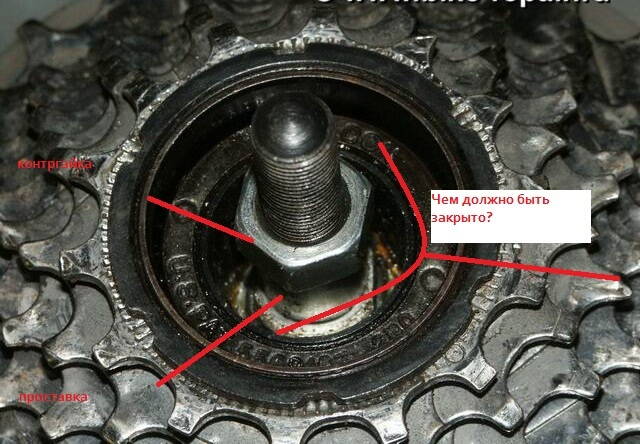

Вот осмотрел заднее колесо... Потеряна проставка была и контргайка (я б.у. колеса покупал)...
Купил ось в сборе, и заменил проставку и контргайку... Возник вопрос - после установки колеса на раму - рама будет соприкасаться с контргайкой? или потерялось еще что то? Чем должно быть закрыто свободное пространтство, чтобы грязь не попадала вовнутрь втулки (см. вложение)?
Ничем. Даже если туда попадет грязь (это ж по каким говнам надо ездить?). Никакого вреда там от нее не будет. Высохнет и осыплется.
Да.

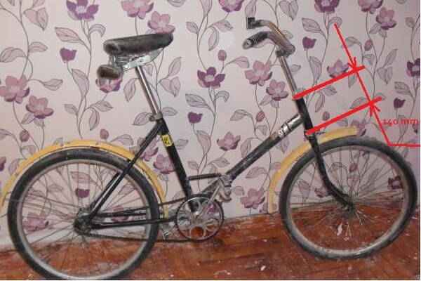

Оббегал местные магазины - нет нигде вилки для велика Салют - в ВЕЛОдрайве нет таких, в олимпийце тоже нет, в АвтоМотоВело тоже нет..... Может кто подскажет модель вилки какую нибудь на колесо 24" с размерами как на фото?
UntitledSalut.jpg [ 105.03 КБ | Просмотров: 2467 ]

Почему же не хотят? Обычно - любой каприз за ваши деньги. Просто нет у них старых запчастей времен Советского Союза, а работа механика - зачастую будет стоить дороже "Украины" или "Салюта" в непонятном состоянии...

Чем закрыть дыру? Вообще то действительно не обязательно, но можно запихнуть туда колечко из пенки полиуретановой, грязи будет меньше.
