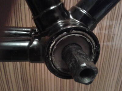

Доброго времени суток, не так давно купил себе велосипед "украина", а точнее такого типажа. До этого продавец мне сказал, что это рама от Аиста, хотя мне в это слабо верится.
Итак, пришёл час поменять шатуны с клина на квадрат, но с трудом разобрав катетку, обнаружил такую картину:
Какая каретка подойдёт к этому ужасу, и что это вообще за зверь? :shock:
Надеюсь на вашу помощь, форумчане :smile:
Кстати говоря, распорки между перьями состоят из половинок труб, а из опознавательных знаков - только номер рамы, без года.

Покопал, затаилось подозрение, что это минск. Но проблема установкой квадрата остаётся.

Вот чудак!
Это чашки, которые запрессовываются и выбиваются так-же, как в рулевом стакане.
На базарах есть аналогичные наборы под квадрат. В одном (всего) магазине в Киеве для своих великов купил валы с парой промов для такой каретки...
Чашки можно выбить прутком с обратной стороны. Но не нужно их портить или выбрасывать: они могут служить и дальше.

BOOTSMANN писал(а):
Вот чудак!
Хмм, спасибо :smile: Внутри там довольно грязно, не догадывался, что чашки съёмные..
благодаря этим чашкам каретка минских рам была самой живучей: они не давали ржавчине сыпаться в подшипники. Всё дерьмо задерживалось в каретке между чашками.
А вот рамы ХТЗ и аналогичные были без чашек, а значит, лишены подобной защиты.
С виду каретки ХТЗ выглядели крепкими и надежными, а на деле там перемалывалась вся ржавчина из рамы.

BOOTSMANN писал(а):
Значит будем выбивать, а внутрь можно будет пихнуть пластиковую втулку, что бы грязь не собиралась.

СообщениеДобавлено: 20.09.2014 21:56
Самое оптимальное использовать кусок гофрошланга, трубы не перекрываются и вентиляция рамы сохраняется.
А уже придумал, что туда впихнуть?

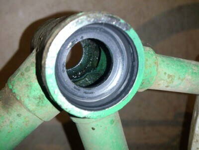

Сообщения: 374
Город: киев
Зарегистрирован:30.06.2013
я в свой минск вварил кареточную трубу от детского ашанбайка))) точнее не всю трубу а кусочки на длину резьбы, и точечками прихватил, теперь картридж стоит.
2014-09-16 19.45.03.jpg [ 646.8 КБ | Просмотров: 2843 ]
правда мороки много с таким вариантом - раму найти надо, вырезать и розчленить трубку, приварить.

Dmitron
Сложновато и рискованно.
А разве в целом харькове нельзя найти потроха минской рамы под квадрат?
Да не поверю!

BOOTSMANN писал(а):
Два прома с осью 100-120мм с барабана. Думаю проблем возникнуть не должно, кроме неравномерно торчащих труб внутри каретки, но это можно аккуратно исправить дремелем или напильником.

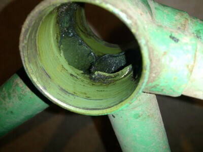

Родным цветом аппарата оказался "хаки", очень жалко, что его перекрашивали.
Ну или краска выгорела на солнце, по фотографии не очень понятно, перекрасили или нет.
Был такой цвет.
Мне, тогда пацану, купили в году 80-м ММВЗ такого цвета.
При переезде на новое ПМЖ мы его оставили, а я сейчас так об этом жалею!

HENK75 писал(а):
Ну, это фотография перевёрнутого вела, разницу в оттенках заметно) Получается "хаки" и "заборная" краска зелёного цвета. В будущем вел будет красится порошком в коричневый цвет.
Кстати, есть ли в природе клещи с лапами в 80-90мм? Вилка стоит не родная, от отверстия и до внешнего края обода 80мм
