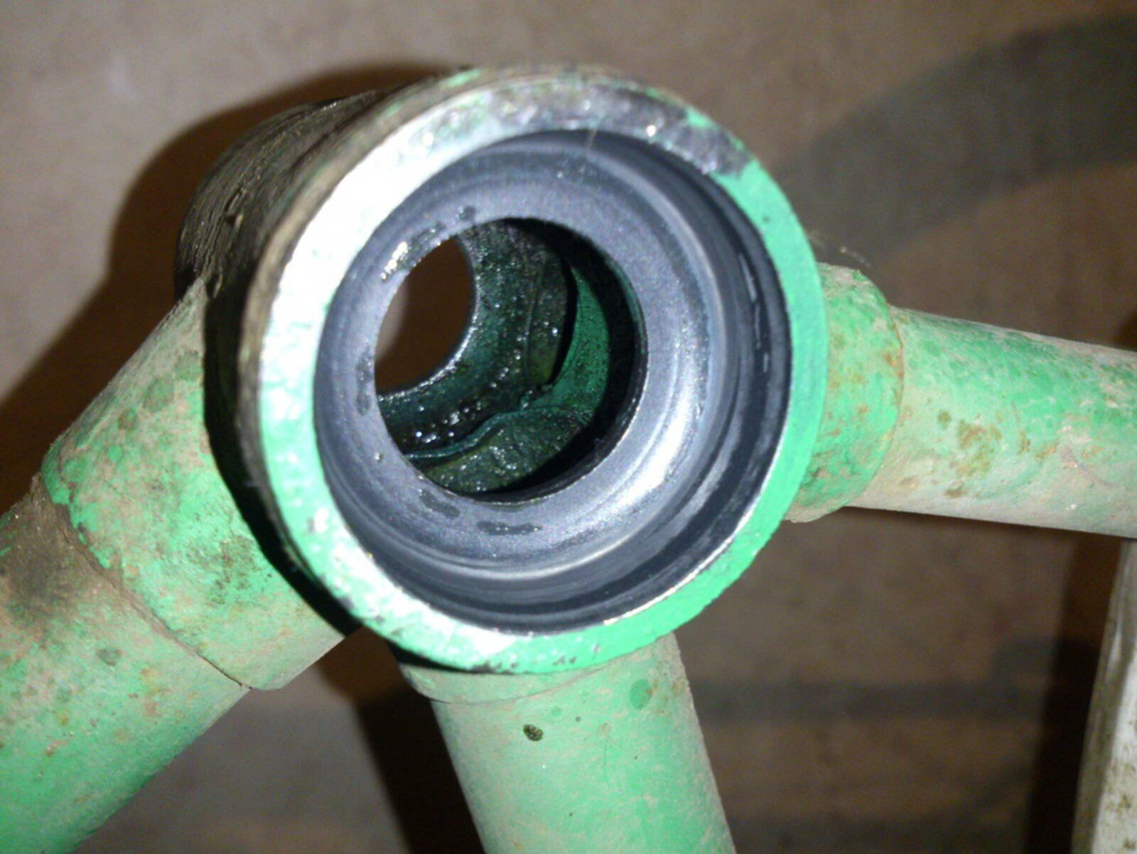

Доброго времени суток, не так давно купил себе велосипед "украина", а точнее такого типажа. До этого продавец мне сказал, что это рама от Аиста, хотя мне в это слабо верится.
Итак, пришёл час поменять шатуны с клина на квадрат, но с трудом разобрав катетку, обнаружил такую картину:
Какая каретка подойдёт к этому ужасу, и что это вообще за зверь? :shock:
Надеюсь на вашу помощь, форумчане :smile:
Кстати говоря, распорки между перьями состоят из половинок труб, а из опознавательных знаков - только номер рамы, без года.

Покопал, затаилось подозрение, что это минск. Но проблема установкой квадрата остаётся.

Вот чудак!
Это чашки, которые запрессовываются и выбиваются так-же, как в рулевом стакане.
На базарах есть аналогичные наборы под квадрат. В одном (всего) магазине в Киеве для своих великов купил валы с парой промов для такой каретки...
Чашки можно выбить прутком с обратной стороны. Но не нужно их портить или выбрасывать: они могут служить и дальше.

Хмм, спасибо :smile: Внутри там довольно грязно, не догадывался, что чашки съёмные..
благодаря этим чашкам каретка минских рам была самой живучей: они не давали ржавчине сыпаться в подшипники. Всё дерьмо задерживалось в каретке между чашками.
А вот рамы ХТЗ и аналогичные были без чашек, а значит, лишены подобной защиты.
С виду каретки ХТЗ выглядели крепкими и надежными, а на деле там перемалывалась вся ржавчина из рамы.

BOOTSMANN писал(а):
Значит будем выбивать, а внутрь можно будет пихнуть пластиковую втулку, что бы грязь не собиралась.

СообщениеДобавлено: 20.09.2014 21:56
Самое оптимальное использовать кусок гофрошланга, трубы не перекрываются и вентиляция рамы сохраняется.
А уже придумал, что туда впихнуть?

BOOTSMANN писал(а):
Два прома с осью 100-120мм с барабана. Думаю проблем возникнуть не должно, кроме неравномерно торчащих труб внутри каретки, но это можно аккуратно исправить дремелем или напильником.
