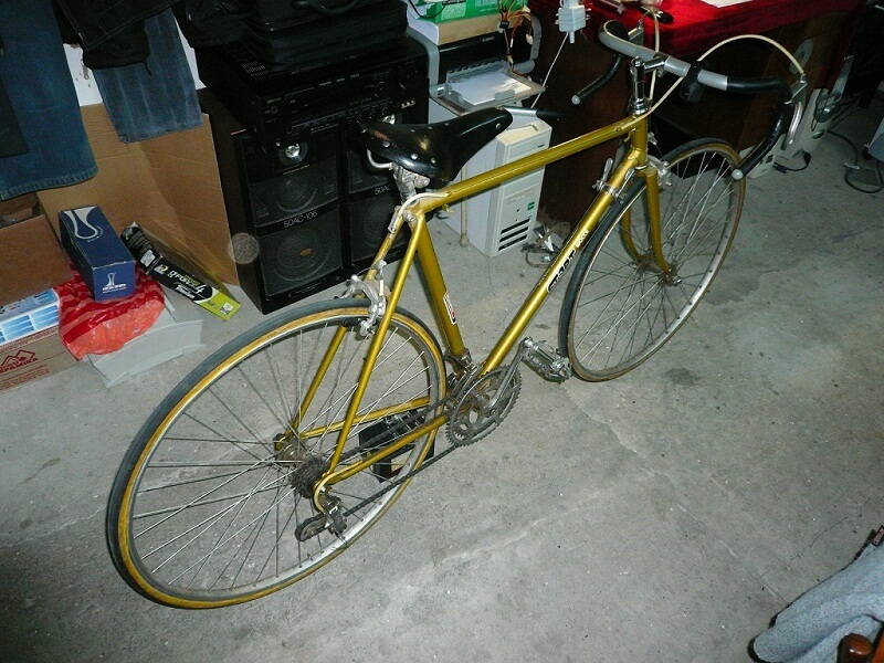

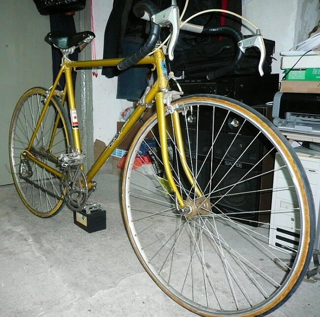

прошу помощи, как чайник в этом деле
купил поезженый старт шоссе по словам хозяина, 88 года выпуска, цвет темно желтый
на пере рамы около задней перекидки написано вверху цифра 3, чуть ниже 2466 и ещё ниже 88
замене будут подвергатся почти всё, но сейчас стало несколько вопросов

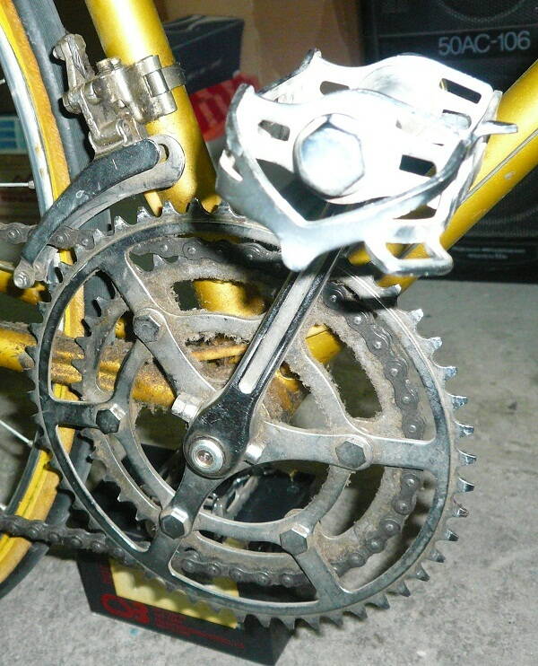

1) будет произведен переход на новую систему под "квадрат", и после снятия ХВЗшных шатунов, померял ширину каретки - она оказалась 138мм, какой ширины нужно каретку под квадрат ? может кто сталкивался с таким? касета будет стоять 7-рик, система с 2 звездами, скорей всего SunRace R81 или R91 (правда не пойму в них отличия кроме цены...) звездочки 39\53

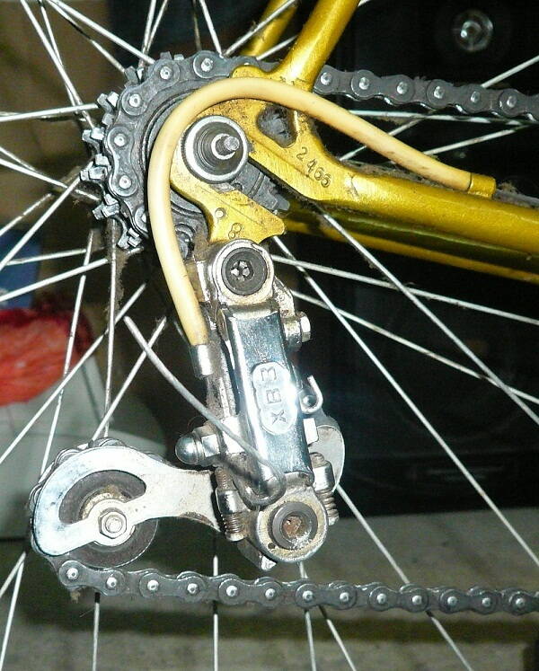

2) как правильно гнуть задние перья рамы ? всмысле какое больше какое меньше, как я понимаю лучше всего будет гнуть одно перо где перекидка. разогнуть нужно всего на 1 см, новая втулка 130мм, касета как и говорил будет 7-рик
3) я хочу оставить стандартные ХВЗшные нарамные манетки, но вопрос в тросиках. не могу найти тросики с таким наконечником, уже в мысли вдолбилось желание сделать самому наконечник, и запаять с флюсом кусок чего-нибудь металическо-паяющегося и жесткого. как делают наши крокодиловоды в таких ситуациях, на форуме не нашел. подскажите как поступить ?

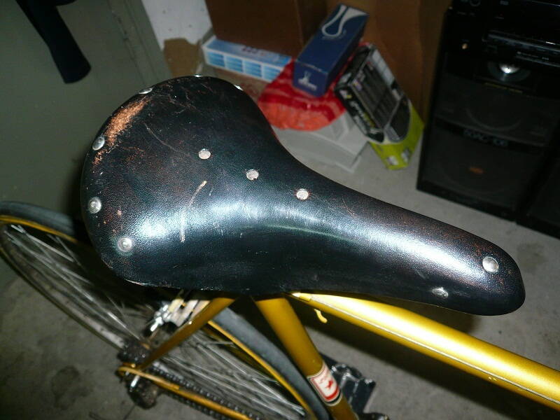

4) где-то читал что ХВЗшный "Черпак" (седло) очень ценится, и мол крутая штука... у меня оно в практически идеальном состоянии, немного потертое, негде не мятое и не гнутое. кто-то мне сказал что нужно его пропитать касторкой и будет классное седло. если можно опишите поподробней даную процедуру, и стоит-ли заморачиватся с этим седлом ?

насчет каретки непомню,их у меня как грязи сувал,сувал,какаято подошла,а с перьями ничо гнуть не нада ,там 5-6 сейчас?аккуратна ставь новое колесо с 7 и фсе,а гнуть на глас тем более тебе ктото насоветывал одно перо гнуть больше ,нах прибора нет убьеш,а седлуха класс только касторку в другое место,невздумаи уб;ешь касторка не даст дышать коже,нада leather food by brooks а если праблема дастать или денег жалко,то пробуеш найти кондиционер для лошадиной упряжи/седел(такая густая мазь) и ано будет мяхкое (оно как дерево счас?) и примет форму жопы черес месяц/два ну и раскрути болт под кожаи но не злоупатребяй и будет тебе счастье как BROOKS за 200$.

делал нечто похожее... Стоит трещетка 7-скоростная, ничего гнуть не надо. Купи шимановский трос переключательный, не тормозной. Если есть желание паять, то я делал так. Брал спицевой нипель, в него трос входит без проблем, нипель пару раз зажимал пассатижами и с другого конца запаявал красиво. В манетку рамную входит этот нипель нормально, только надо смотреть, чтоб не вырвался потом из манетки при усилии переключения передач. Ширина каретки и длинная вала - это разные размеры. Я ставил картридж 68 на 113, потом переставил 68 на 119. Под квадрат. Удачи!

поменяй каретку, заднюю перекидку, цепь, тормозные колодки, систему и ободья. Втулки можешь на менять-они неплохие, и на заднюю втулку накрутишь 7-рик-там резьбы подходящие.
А седло никуда не девай ни под каким предлогом-оно со временем примет подходящую форму и тебе будет удобно. Это только на первый взгляд оно дубовое. Не пропитывай ничем-это не обязательно, хотя и не вредно.
Странно, я брал обычные тросики, и все там нормально-лягли в пазы монеток без проблем. Сам не паял, не знаю, но мне так здается, что это все фигня.
...и педали тоже оставь.
Да, а сколько отдал за него?

гнуть нужно по любому, будут стоять новые втулки Shimano Sora HV-3300, она на 1 см шире стандарта, поэтому чуток придется подогнуть, а почему именно с стороны трещетки, т.к. чем более под прямым углом будет стоять цепь, темь меньше износ, ведь так ?
подумал... буду с ним ездить :)

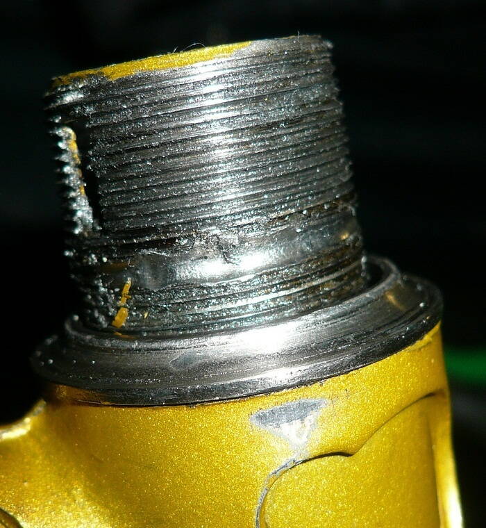

сейчас вскрыл рулевую, и был очень огорчен...
видимой придется менять вилку, либо добавлять под нижкий конус на вилке, дополнительное кольцо,чтобы опустить место "слиза"
который появился из-за незакрученой верхней ЧАШКИ, т.к. гайка является не конусом как в всех предидущих великах попадавших в мои руки, а именно чашкой
на фотке слиз выше, т.к. вытянуты все шарики из нижней чашки
коментируйте

Что тут комментировать? Если чашка не закручивается - менять вилку (т.к. перенарезать там особо некуда). Стартоновская вилка тебе будет стоить около 50 грн. Главное чтобы она была от рамы той же ростовки.
Как вариант, можно накрутить сверху гайку... Но будет быстро раскручиваться рулевая.
Судя по фото - родная система в нормальном состоянии. Я бы оставил родную. Но хозяин - барин.
