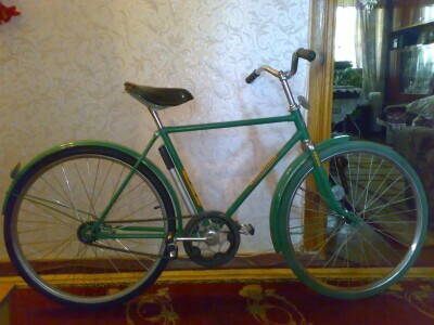

Короче решил поченить свой вел который стоял в подвале аж 22 года, прикупил заднее колесо и резину, короче выношу на суд общественности
Рама: сталь
вилка: стальная регидная
вилсеты: 24 дюймовые
седло: хз но для ж.. приятное
катафоты: просто вау
руль: сталь
грипсы: хз каучук
подсидел: сталь
шатун: на 44, кассета на 19
педали: новые белорусские
покрышки: 37-533 слики
Что пишут об этом звере
Производитель Шауляйский велосипедно-моторный завод «Вайрос»
Модель 171–831,171–821 ГОСТ 6693–74
База, мм 975
Высота рамы, мм 440
Руль поворотный, регулируемый по высоте
Число зубьев ведущей звездочки 44
Число зубьев ведомой звездочки 19
Втулка заднего колеса тормозная со свободным ходом
Размер шин, мм 37–533 (24?1,5)
Цепь ПР 12, 7–900–2, ГОСТ 13658–75 (100 звеньев)
Масса без принадлежностей и оборудования, кг 12,5
23052012535ssss.jpg [ 203.09 КБ | Просмотров: 3833 ]

Да это тот самый "Орленок"! Сколько же им пришлось вытерпеть в свое время.
Рама была такая как на фото, а еще раньше из двух тонких трубок плавно так уходящих к дропам. И стоила сея мечта кажется 73 р. 80коп. Так мне его и не купили. Дед подарил мне "Десну".
Прямо как новенький! Класс! :good:

короче расскажу я вам грусную историю сего байка, действительно на вид как с магазина ,
вішло дело так купил мне папик его в далеком 1990 году, прокатил я на нем отсилы 2 недели,
далее поставил в подъезде сам пошел поесть выхожу а заднее колесо сперли,
так и остался я без заднего колеса, купить не можна было так как тогда был тотальный дефицит всего потом развал СССР,
короче простоял он в теплом подвале аж 22 года пока не решил я его реанимировать, так как мамке надо на дачу ездить а ростом она 150 с кепкой
купил заднее колесо на рынке китай видно ну и смазал усе, фотки рамы сделаю выложу обязательно

Да, продукт моего родного города Шяуляй.
Поправочка - Шяуляйский завод Вайрас. (не шАуляйский и не вайр0с).
Šiaulių dviračių gamykla. Кстати, по дизайну он очень несет на Эрелюкас 8, у 9 появились две ростовки, если кто не в курсе. Кстати, девятки как-то быстрее ржавели. У нас во дворе у всех восьмерки были, а с соседнего двора поцан на девятке катал.

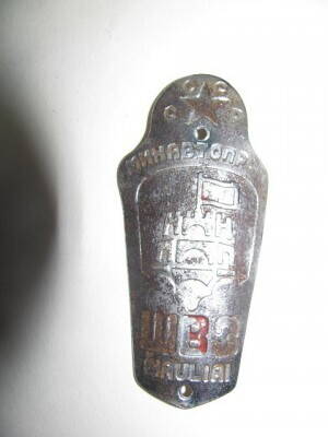

Ну тогда, уважаемый Gagarins, вопрос к Вам - чувствуется Вы спец!
На каком стояла такая эмблемка?
Эмбл. ОРленок.jpg [ 73.66 КБ | Просмотров: 3742 ]
Просто я в них не очень-то разбираюсь, эмблемка пришла, а на что ставить - не знаю... :oops: Сори!!!

У меня в сарае вел с такой же рамой пылится. Только цветом оранжевый. Все рабочее, только рама кое-где покоцана от усиленного пользования и камеры негодные. А покрышки родные, зеленого цвета, тоже ушатанные, но особых повреждений нет.
Почитал тему и тоже захотелось реанимировать. Кто подскажет какие камеры и покрышки на него искать надо?
ЗЫ: у моего велика болезнь была - сгибался задний треугольник рамы и педаль начинала по раме стучать. Несколько раз выгибал, положив велик на угол бордюра и надавив сверху :facepalm:

1) В царские времена город по-русски звали "Шавли". В латышском до сих пор - "Šauļi" - Шаули. Дифтонг (двойной звук) "ау". В литовском, как я понял, дифтонг ещё более сложный для русского уха - "иа". Причём, аж два... "Шиаулиаи"...
2) Шильдик, скорее всего, того же Вайраса, только раньше - 40-50-х.
3) Орлёнок здорово сохранившийся, почти коллекционный экземпляр.
4) Велосипеды эти - для младшего школьного возраста или для весьма невысоких людей.

1. в академическом учебнике Калининой и Кайдаловой слово Шяуляй выделено как изключение из правила правописания гласных после шипящих.
2.Такой шильдик вижу впервые, вероятно, действительно 1948-1964 год (тогда это был не Вайрас, а только ŠDG - Šiaulių dviračių gamykla). Парадоксально, но на шильдике изображен вид вовсе не шяуляйского пейзажа - на нем - башня Гедиминасского замка в Вильнюсе.

4. Да. Я на эрелюкасе катал с 8 лет, слез в 15 лет, я тогда был очень невысокий. В 15 лет пересел то ли на отцовскую Украину, то ли на Аист. Раму орленка выпрямляли таким же образом с дедом. Он меня этому всему учил, и пивил любовь к велосипедам.
Кстати, Влад К, я обратился с просьбой уточнить период использования шильдика в Шяуляйский музей велосипедов. Надеюсь, они дадут более подробный ответ. Кстати, интересный музей. В последнее время расширили экспозицию именно спортивных их туристических великов, лигерадов, открывают выставки спортсменов, их достижений, а так же и встречи с ними.
Ой, спасибо :smile: !!! Еще-бы фотку взглянуть... А-то я насчитал у себя 4 разновидности шильдиков и 5 разновидностей Шяуляйских велов. Но этот никуда не подходит... Видно аппарат совсем эксклюзивным был. :oops:

Подскажите, какой размер покрышек и камер под этот велик искать надо? 20" или 24" ?
Ну и диаметр самой трубки?
Попасть вживую к нему смогу не скоро, хочу заранее приобрести резину :)
