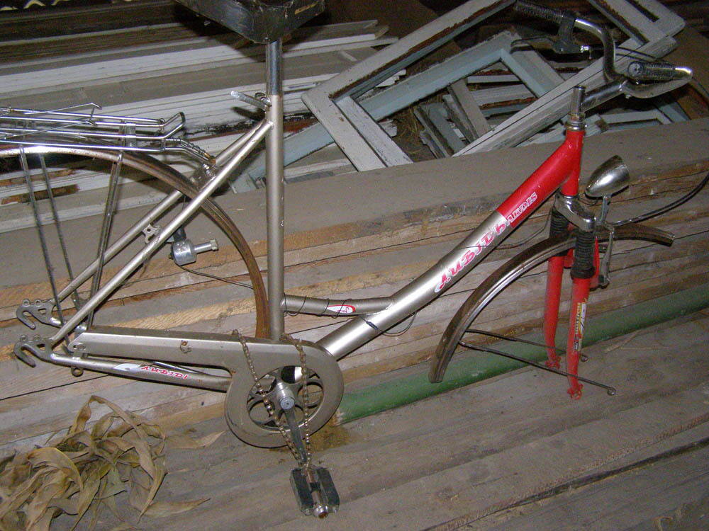

Привет, есть такой вот крокодильчик ARDIS Лыбидь
по идее должен быть таким http://ardis.com.ua/produkt/velo/dorozh/5.html
Но у меня он немного другой
вот фотки ниже.

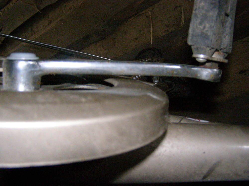

В общем на фото видно вроде как шатун возле педаля скривлен, или это нормально?

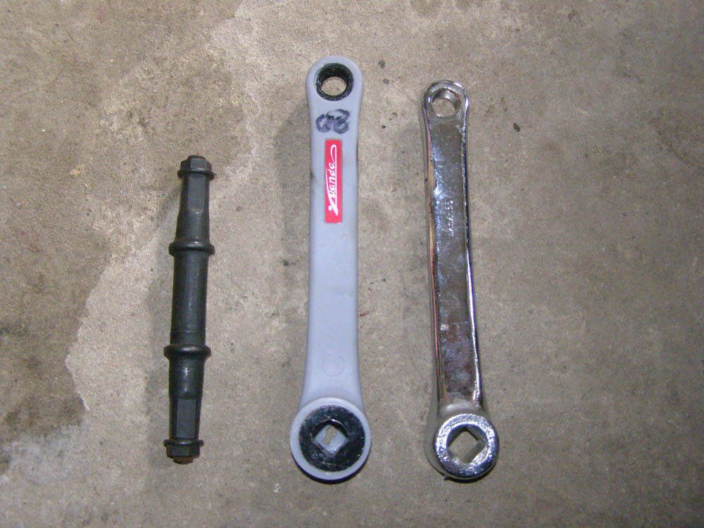

Картридж каретки шатается, посему хочу все раскрутить и заменить. Не знаю так ли оно називается раньше называл я это дело "оська" к которой крепятся шатуны с педалями :) А этих новых систем вообще никогда не видел имел дело только с старыми велосипедами.
Ну и нету колес потому хочу поставить норм колесо и прикрутить передачи на велосипед.
Суть в том что б сделать добротный велосипед для езды по городу но не всегда с асфальтом :) Просто ездить на работу и т.п. А то сейчас ежжу на Украине и тяжело, и рипит все. Только сделал тут опять эти клинья расшатались через неделю опять стучи, крути а оно ничего не дает.

Комментарий к файлу: как выкрутить?
4.jpg [ 171.48 КБ | Просмотров: 4579 ]

 Заголовок сообщения: Re: Переделка ARDIS Лыбидь
СообщениеДобавлено: 12.08.2011 12:46
Сообщения: 2524
Возраст: 58
Зарегистрирован:30.10.2007
На всякий случай: http://www.bike-repair.ru/Parts.htm
Нет.
Судя по фото, там не картридж, а обычная разборная каретка.
"То, к чему крепятся шатуны" называется вал. Вал каретки.
(Если на этой штуке что-то крутится - это ось. Если эта штуку саму крутят - это вал.)
SVIY писал(а):
Думаю планетарная втулка на 3 передачи Shimano Nexus например пойдет? Или лучше не планетарку?
Это как вам больше нравится.
SVIY писал(а):
На планетарке как я понимаю можно томозить педалями?
Есть и такие.
SVIY писал(а):
Или есть смысл ставить 7 передач? Я например не понимаю смысла, едешь и клацаешь только :) Или я не прав?
Смысл многоскоростной втулки не в том, чтобы ехать и клацать, а в том, чтобы установить оптимальное передаточное соотношение для данного участка пути.
Трехколесный пароход

SVIY писал(а):
как выкрутить?
Сперва откручиваете ту ржавую контргайку, а потом с помощью зубила и молотка откручиваете левую чашку, по идее там правая резьба.
Нет.
"Нет" - значит плохо и нужна замена.
Тогда вопрос по идее пойдет сюда обычный шатун под квадрат с одной звездой, фирма думаю значения не имеет это вроде не сильно износистая деталь.
Получатся что так. Тогда вопрос, что дает нам картридж чем он лучше такой вот каретки? Легче крутить педали, или неубиваемость? есть ли смысл ставить "крутую" каретку и картридж при условии что там я на фото выкладывал что есть уже вал запасной.?
Если есть смысл ставить каретку и картридж то какие сюда войдут какой размер?
Вот например каретки и картриджы http://www.veloonline.com/catalog.shtml?ident=187 тут что-то есть что встанет сюда?
Понял спс.

Только что снял шатуна, два раза молотком по нему и выровнялся :) Вот такой метал "хороший" :cry:
Снял чашки (обе, так как внутри было куча песка, грязи и т.д.) вычистил все внутри. Чашки вроде нормальные, вал тоже норм, так что даже новый не понадобится, а вот подшипникам пришел каюк, и это после трех недель после покупки велосипеда. :cry: После его поломки закинул и лежал он 2 года :) или три...
Так вот мне кто нить скажет смысл ставить каретку + картридж за 200 грн, или купить к той системе что есть подшипники новые за 3 грн ? Если первый вариант то какой размер.?
