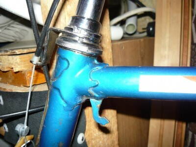

Желание покрокодилить пришло внезапно. Уже были укатаны два б/ушных японских ATB, личный GT уже был куплен, но в жизни чего-то не хватало. Хотелось больших колес и легендарной хромо-молибденовой накатистости. Как назло, у соседа в кладовке висела стартоновская рама 75-го волосатого года и пленяла глаза ровными бирюзовыми трубами.
Рама оказалась 4 роста и была мне велика. Но больше ничего похожего на мечту в окрестностях не значилось и промучившись года два-три, я купил ее за 500 рублей.

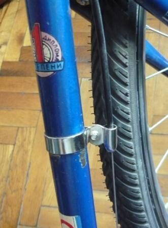

Комментарий к файлу: "Бонка" из хомута для крепления насоса.
P1030147.JPG [ 31.21 КБ | Просмотров: 1916 ]

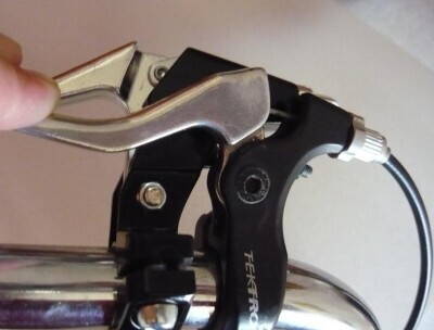

Комментарий к файлу: Поставил тормозные ручки Tektro для BMX с более коротким плечом.
P1030150.JPG [ 71.86 КБ | Просмотров: 1916 ]

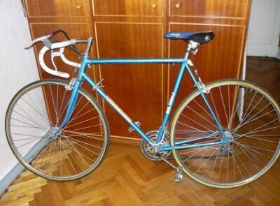

Катать на кроке с вялыми тормозами и верхней трубой, упирающейся в "самое дорогое" по питерскому трафику оказалось не слишком комфортно. Крокодил был отдан начинающим байкерам, а мне на замену привели старт-шоссе-85. Кроме седла, весь велик был сток, "легендарного" советского качества. Пока ехал 15 км. до дома - остался без тормозов, вылезли грыжи на трубках, переключатели - хлам.
Кривая система скребла шатуном нижнее перо, погнутый баран... но машинка летела очень лихо.

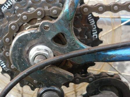

При дальнейшем знакомстве оказалось, что рама малость битая, с вАреным дропаутом и делать из нее мега-шоссер не захотелось.

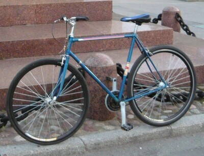

Были куплены все те же готовые колеса "challenger" (втулки встали нормально, ничего не гнул), клинчера author, шимановская трещетка - шестерник, прямой руль для обеспечения бюджетности всей тормозной системы :smile:
С выбором недорогих тормозов в СПб крокодиловоду негде развернуться - их просто нет :D Покупал по случаю - спереди sunrace - 250р., сзади - ноунейм - 500р. Тормозные ручки "promax". MTB, но с дырками под кантилеверы - соответственно, переклепал крепеж бочонка троса.
Картридж каретки на 113 мм вкрутил, предварительно прогнав резьбу китайскими стальными чашками. На картирдже сточил справа три витка резьбы - вкрутил с нормальным усилием. Слева сточил пять - и дело чуть не дошло до фиксатора резьбы :) Но вроде и так держится.
Система "стелс" на 40 зубов. Больше не могу - коленки не тянут. Да и велик так стал легче.
Покатав в режиме "синглспид" все же поставил сзади "турняку", но ограничил диапазон передач, исключив самую большую и малую звездочки. По городу хватает.

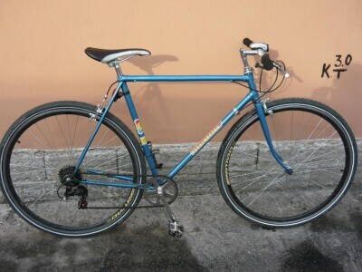

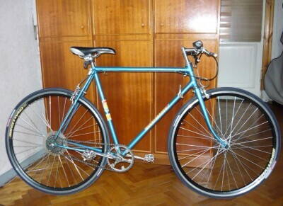

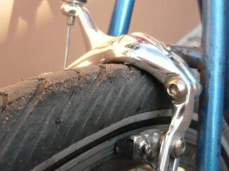

Напоследок впендюрил резину 700*35, напробивавшись камер на трамвайных рельсах. Ездить стало оч.комфортно, но зазор в заднем тормозе - нулевой. Печально. Буду думать.
Выражаю огромную благодарность всем строителям крокодилов - ваши многолетние изыскания и детальные отчеты на форуме помогли строить эту душевную машину :smile:
Комментарий к файлу: Красивый, но не в разведку...

Комментарий к файлу: 82-й или 85-й? Сварка.

Комментарий к файлу: Трубы явно забивали молотком

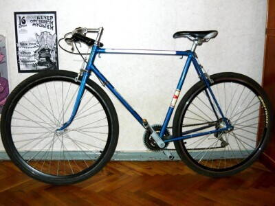

Комментарий к файлу: На клинчерах и с одной передачей
P1020970.JPG [ 130.04 КБ | Просмотров: 1901 ]
Комментарий к файлу: С резиной 700*35 - тормоза почти упираются в покрышку. Засада.
P1030132.JPG [ 28.97 КБ | Просмотров: 1901 ]
Комментарий к файлу: Северный крокодил
P1030135.JPG [ 117.47 КБ | Просмотров: 1901 ]

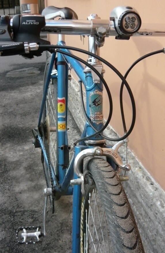

Комментарий к файлу: Шифтер Alivio, тормоз sunrace, ласточка - ХВЗ.
P1030137.JPG [ 242.15 КБ | Просмотров: 1901 ]

Напоследок впендюрил резину 700*35, непробивавшись камер на трамвайных рельсах.
Чтобы не пробиваться на рельсах надо набивать камеру до 6-7 атмосфер.
Для нашего городка и стартона 700х25 самое оно.

Спасибо за совет. Сначала и стояли - слики 700х25C Author thunder - резина рыхлая, как говно, поездил и понял, что ерунда. А эти "гусеницы" достались по случаю - поставил на пробу - и катаю. И снимать лень, и мягко, и контроль :D
Хотелось бы клинчера покруче взять, но тогда и руль охота пониже и понеслось...
Дожди зарядят - переобую, накачаю, прислушаюсь к ощущениям. Так-то велик каждый день используется - но достало грязь со спины отмывать. Тормоза постоянно в песке, в рулевую кидает... Надо бы крылья, а с таким зазором - куда их воткнешь? :sad:
