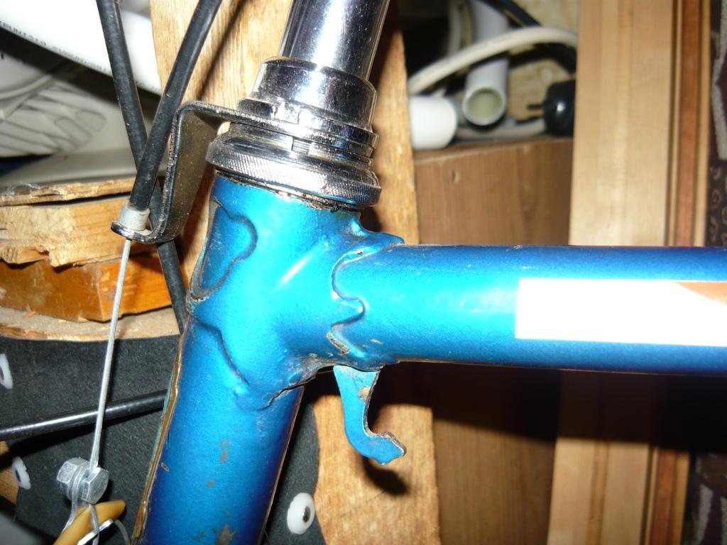

Комментарий к файлу: Рама радовала аккуратной пайкой и хорошо сохранившейся краской

Комментарий к файлу: 82-й или 85-й? Сварка.
