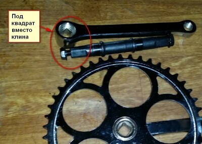

Если таки раздолбаны лыски под клинья на валу или дырки в шатунах, скорее всего, достаточно просто заменить вал - Вам скорее всего подойдут валы под квадрат, расчитанные на минские каретки - их валом на базарах. В середине он точно такой же, как Ваш, только на концах квадраты, как на том, для Украины, что Вам подсунули :facepalm: .
Вот такие должны быть концы вала, если хотите поставить новые шатуны с квадратной дыркой:
31ad818bc57a.jpg [ 206.5 КБ | Просмотров: 3614 ]
А тело вала должно быть таким же, как у Вашего - с резьбой. Вот есть на форуме нужный viewtopic.php?f=23&t=163408#p1138593 . Если размеры резьбы, конусов и т.п. где-то не совпадают с Минскими, придётся комбинировать - например, оставить Ваши чашки и подшипники в раме, а вал с конусами и контргайками поставить покупной. Надо пробовать и смотреть.

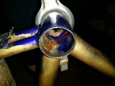

DesireUA
Так какой у Вас точно этот диаметр:
7aac2d7b531a.jpg [ 166.38 КБ | Просмотров: 3595 ]

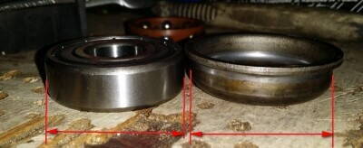

Вечером замеряю точно все скажу, вчера в полу мраке мог не правильно замерять
 Заголовок сообщения: Re: Помогите с установкой каретки
СообщениеДобавлено: 02.07.2014 12:08
Сообщения: 25
Город: Бровары
Зарегистрирован:01.07.2014
Получилось раньше) В общем фигню я вчера намерял, сейчас чашка 40мм, подшипник 40мм, втулка 40.5мм.
http://s43.radikal.ru/i101/1407/98/c1868a58021b.jpg
http://s020.radikal.ru/i714/1407/ab/ef22c0234fb6.jpg
http://s019.radikal.ru/i630/1407/88/de4285ee5751.jpg Прилагаю фотки что бы исключить мое неумение пользоватся штангенциркулем :D
