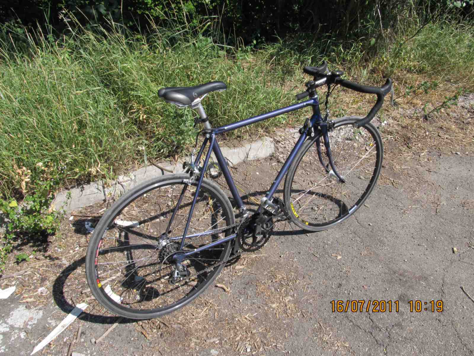

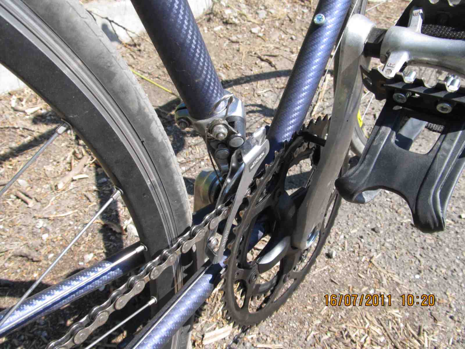

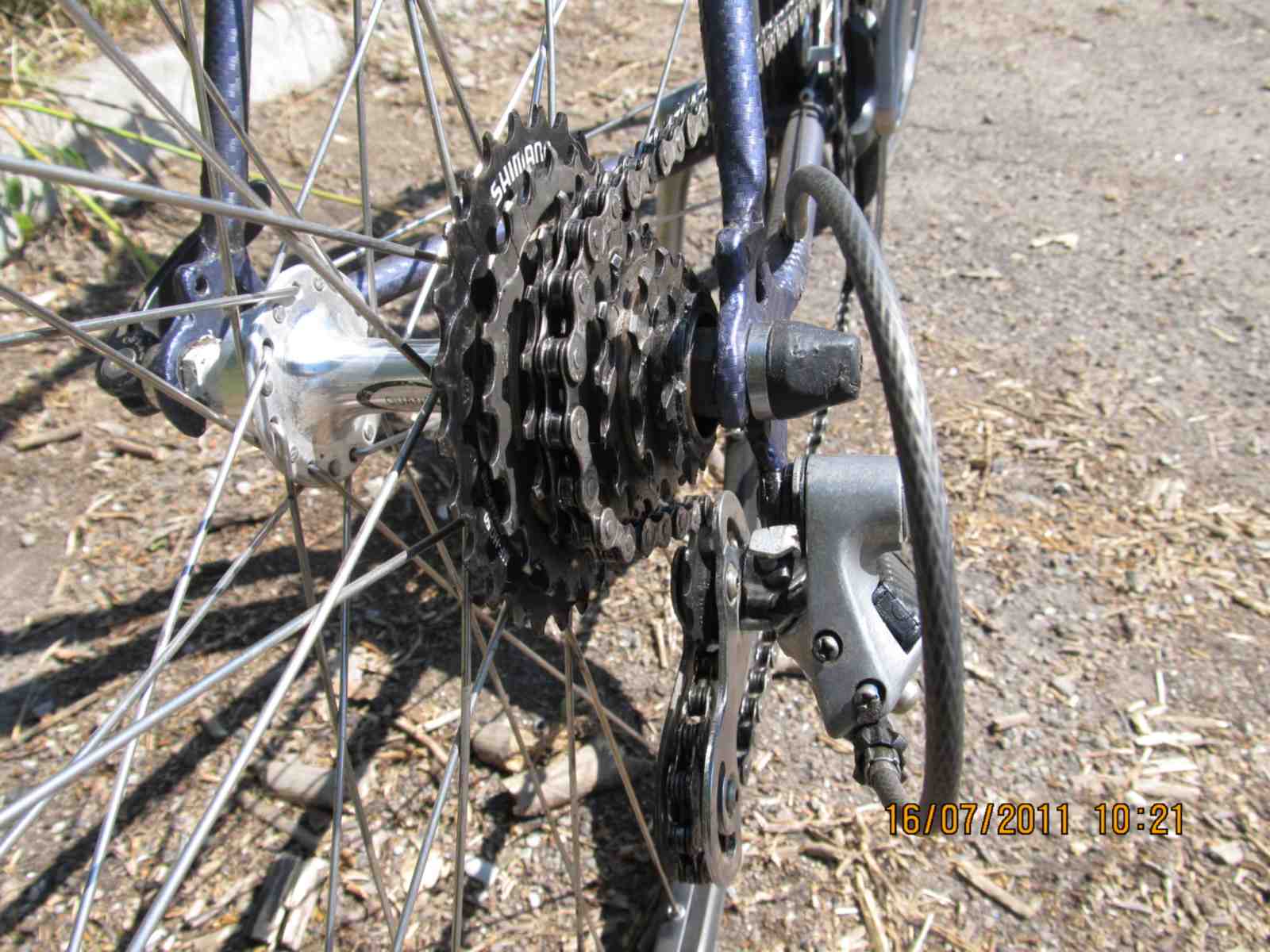

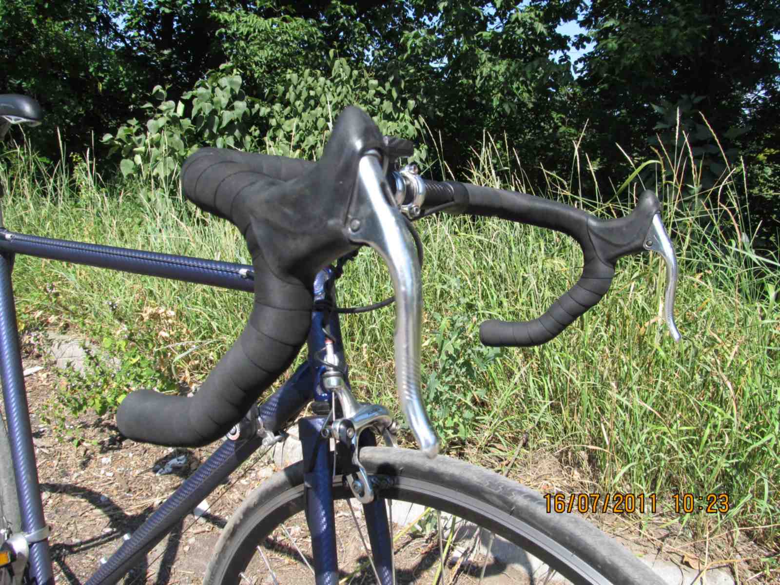

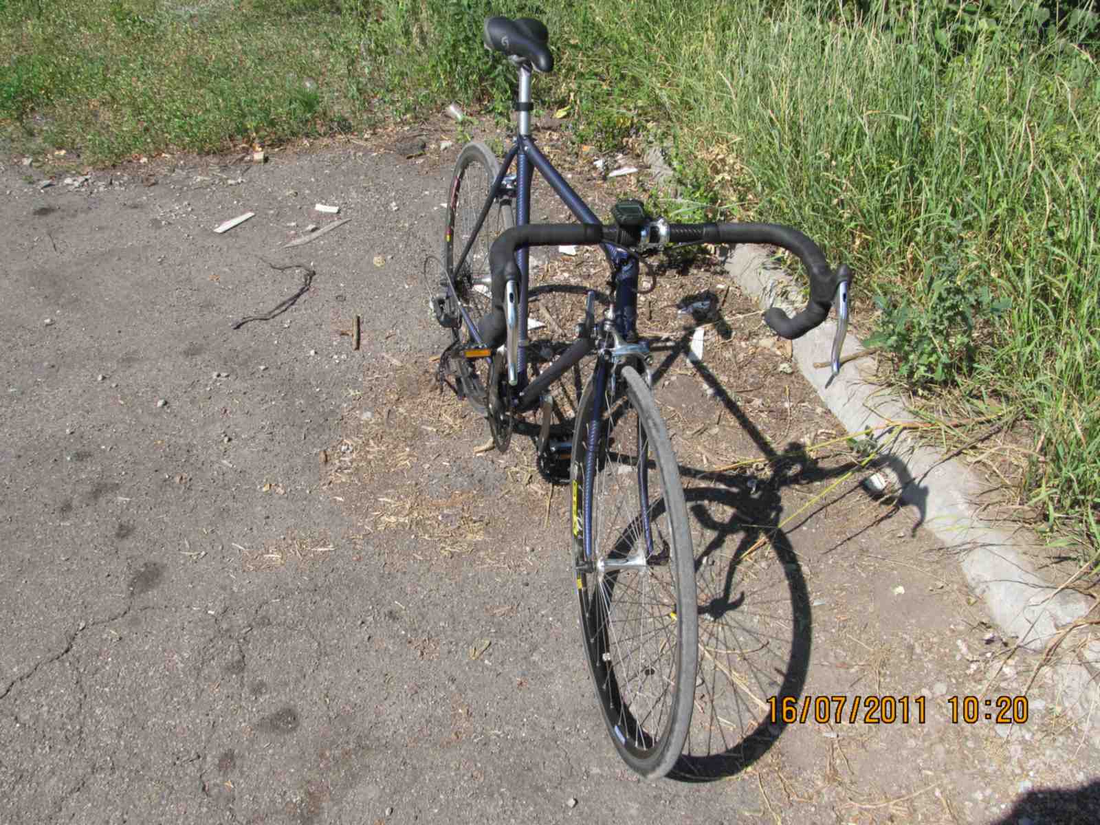

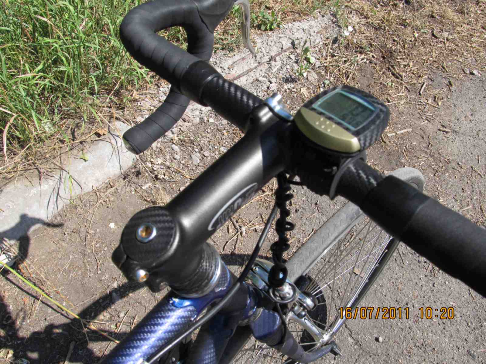

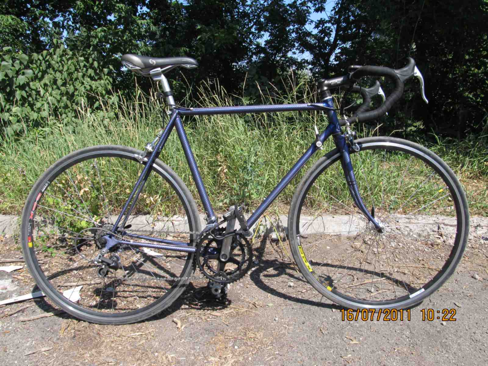

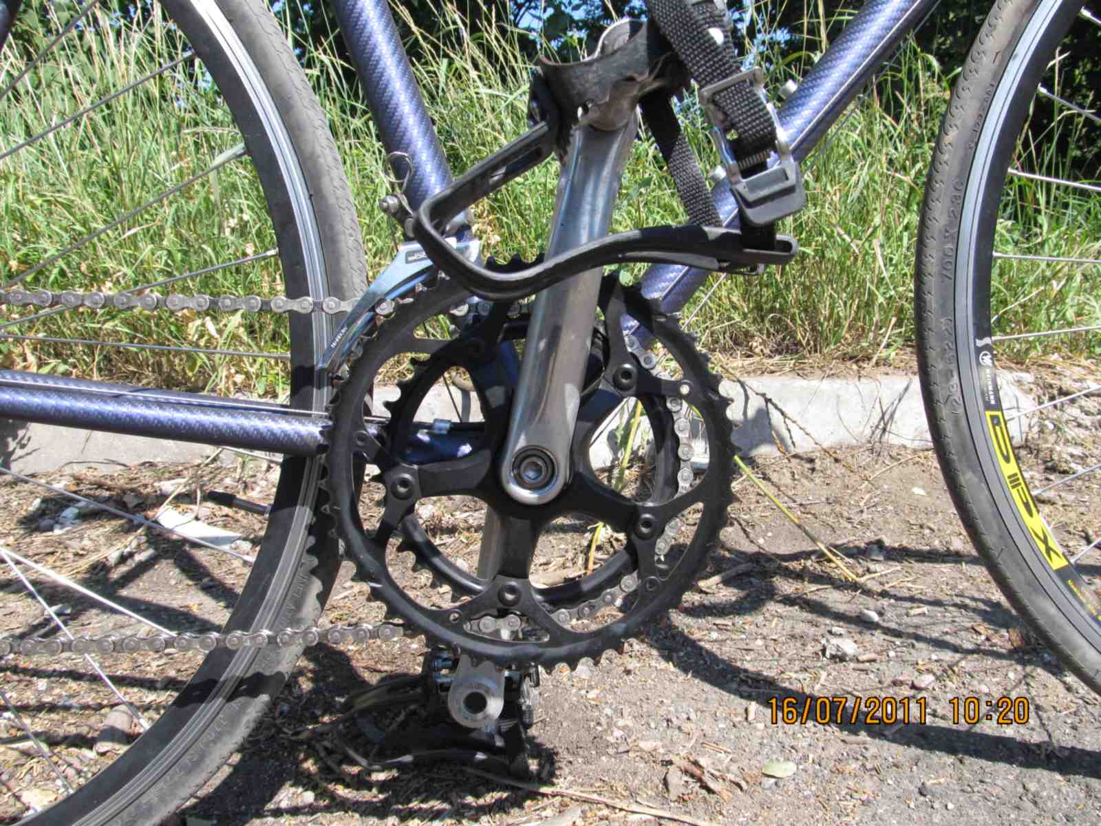

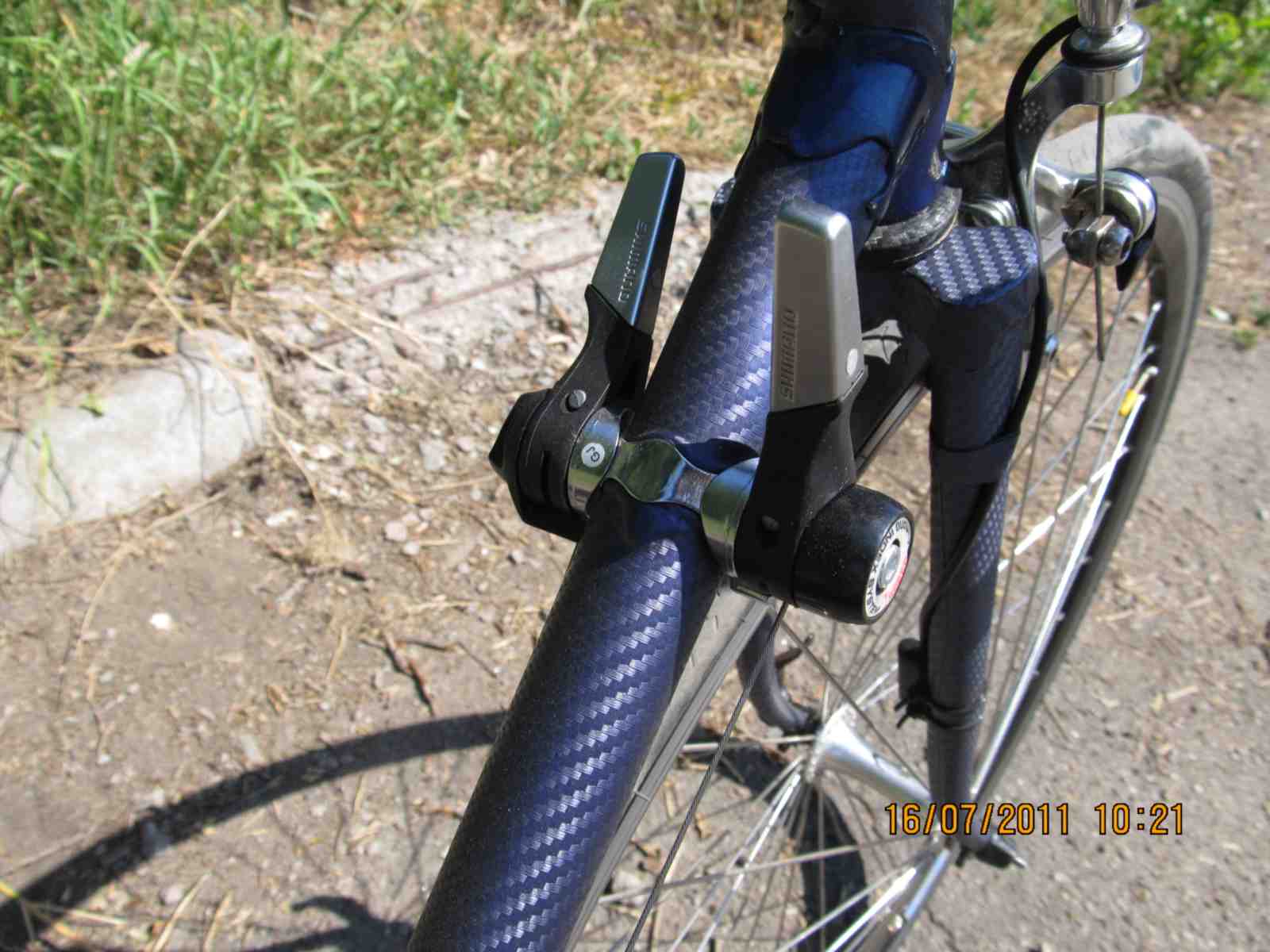

Собрал наконец-то вел,головняка с ним было много:сорвалась резьба при сборке на петухе(точнее ее совсем не было там),заварили и перенарезали,пока подобрал чашки на рулевую,обкатал.И вот этот долгожданный момент настал(1 год проект простаивал),выехал на дорогу и поехал,катит отлично,да и смотрится тоже,как дорогой лайб(в живую)Качество фот не очень,сжатые

Rooms
Чё подсидел чёрным не закарбонил?

Зарегистрирован:05.07.2010
Спасибо,идея хорошая,да мало осталось пленки,выставлю самую оптимальную высоту и посмотрю.Уже на нем проехал 40 км,у меня была поломана рука,1,5 месяца не функционировал,конечно было тяжеловато с начала,а потом разогнался,еще у нас дорог нет,яма на яме,не разгонишься сильно,обидно когда не успеваешь затормозить и на полном ходу в яму влетаешь,резина 23 стоит

Зарегистрирован:06.02.2010
Отличная работа! А какие тормозные ручки стоят - название? И как родная дюймовая вилка превратилась в 1 1/8?
Спасибо!Тормозные ручки бюджетные(Alhonga),под резиной алюминий,покупались они отдельно,но видел их в наборе с парой дешевых псевдошоссейных клещевых тормозов,думаю они могут иметь любое название,Китай на названиях не заморачивается.На счет вилки,это оптический обман,вилка родная на дюйм,шайба,гайка остались,просто скрыты под регулировочными расточенными шайбами для 1 1/8,нужно повозиться чтобы подогнать под размер,ну зато эффект хороший .Была задумка сделать под ахэт,но мне кажется это лишнее,проще ездить на этом

Зарегистрирован:04.07.2011
что то с рулевой ничего не пойму,как ты поставил туда якорь если она с вилкой не цельная
Это оптический обман,там как в стандарте:чашка,конус,шайба,контргайка и переходник под ахет(MJ,очень классный,покупал 3 года назад за 35 грн),но чтобы это все гармонировало с велом и временем мне пришлось это скрыть шайбами пошире,сейчас там другая шайба сделанная из углеволокна и обклеена пленкой+карбоновая шайба
P.S Такие шайбы можно делать самому под любой вел,нужно: терпение,умение обращаться с напильником,эпоксидка и бинт
а верхний болт крепления рулевой каким образом утоплен? в стандарте он полностью же торчит.
Да нет,вопросы не глупые,на то и создают темы,чтобы спрашивали и отвечали.Может я неправильно написал,там стоит переходник под ахет,название MJ,на нем и утоплен болт,его плюс у него верхняя шляпка шире,получается как реальный ахет

СообщениеДобавлено: 04.08.2011 20:36
Сообщения: 1032
Зарегистрирован:10.10.2010
Это даже хуже, чем ланос с карбоновым капотом :shock:
Смотрится он, как стартон: обклеенный пленкой под карбон. Да и не делают карбоновых рам с такими дистрофическими трубами

СообщениеДобавлено: 04.08.2011 21:12
Сообщения: 2560
Зарегистрирован:06.01.2008
продай хоть в двух словах технологию "окорбонивания" ...
этож как аккуратно надо пленочкой все обернуть ? ..или есть хитрости какие ??? ..просто интересно аж стало :) .. был у меня мааленький кусочек пленки .. дык ...не легко это ..качественно оклеять :)
