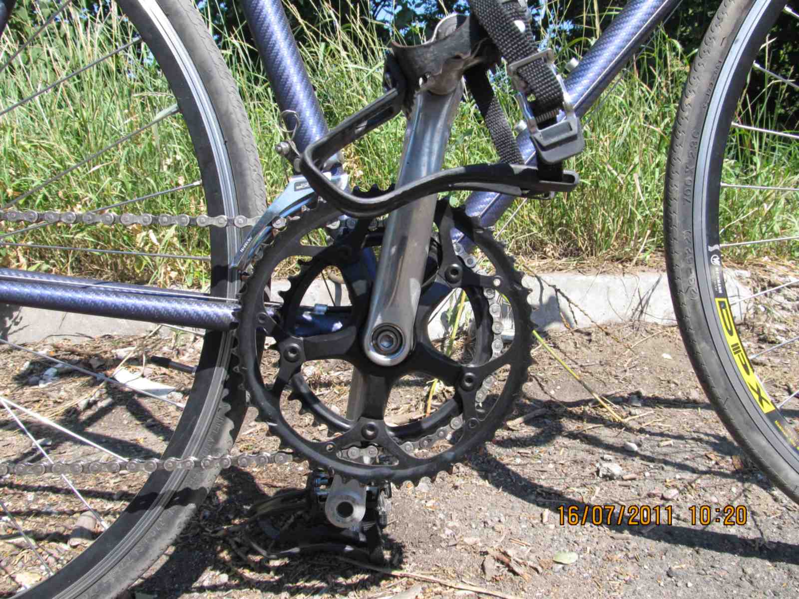

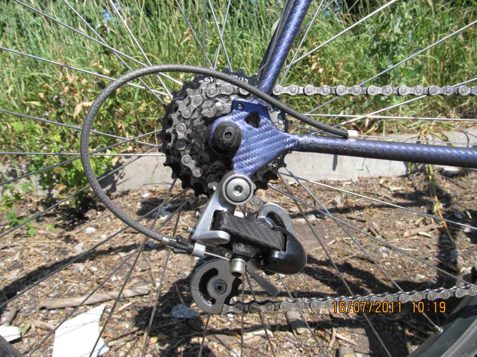

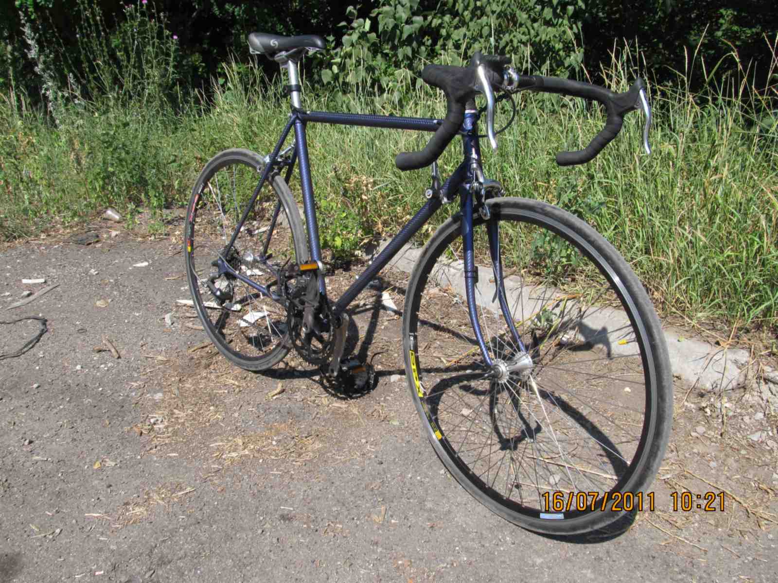

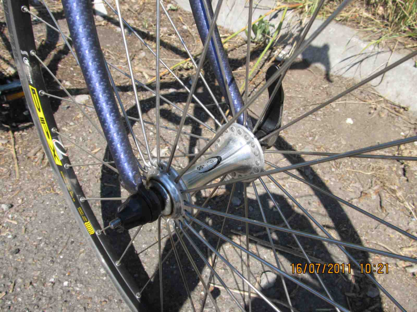

Собрал наконец-то вел,головняка с ним было много:сорвалась резьба при сборке на петухе(точнее ее совсем не было там),заварили и перенарезали,пока подобрал чашки на рулевую,обкатал.И вот этот долгожданный момент настал(1 год проект простаивал),выехал на дорогу и поехал,катит отлично,да и смотрится тоже,как дорогой лайб(в живую)Качество фот не очень,сжатые

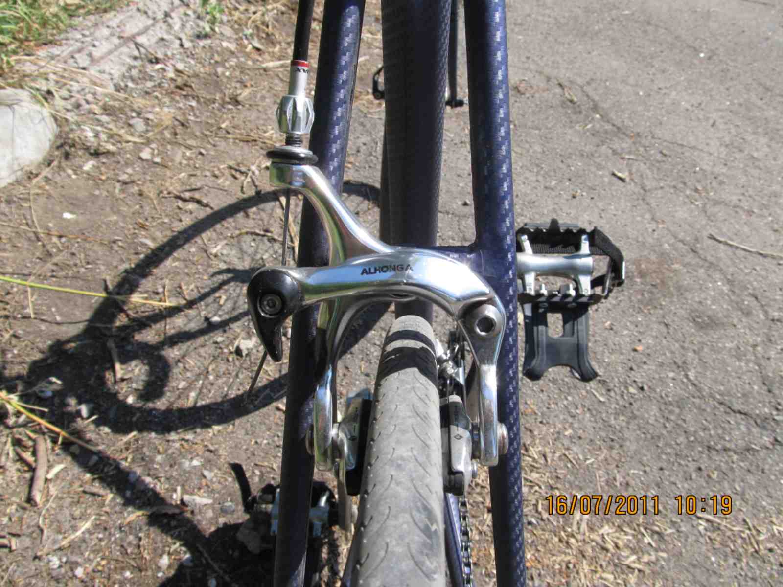

Отличная работа! А какие тормозные ручки стоят - название? И как родная дюймовая вилка превратилась в 1 1/8?
СообщениеДобавлено: 17.07.2011 21:00
Сообщения: 95
Город: Украина Донецк Макеевка
Зарегистрирован:05.07.2010
Спасибо!Тормозные ручки бюджетные(Alhonga),под резиной алюминий,покупались они отдельно,но видел их в наборе с парой дешевых псевдошоссейных клещевых тормозов,думаю они могут иметь любое название,Китай на названиях не заморачивается.На счет вилки,это оптический обман,вилка родная на дюйм,шайба,гайка остались,просто скрыты под регулировочными расточенными шайбами для 1 1/8,нужно повозиться чтобы подогнать под размер,ну зато эффект хороший .Была задумка сделать под ахэт,но мне кажется это лишнее,проще ездить на этом

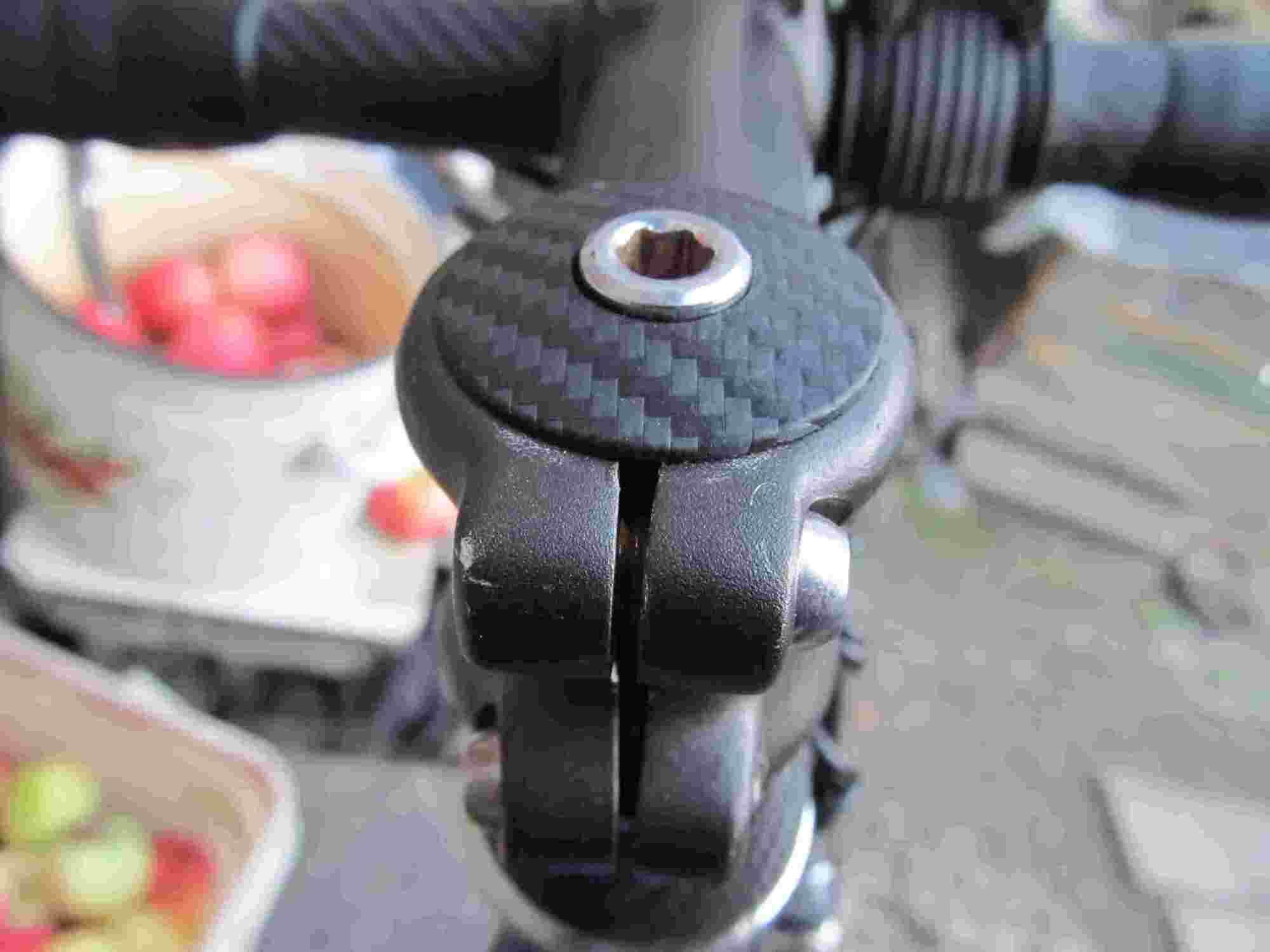

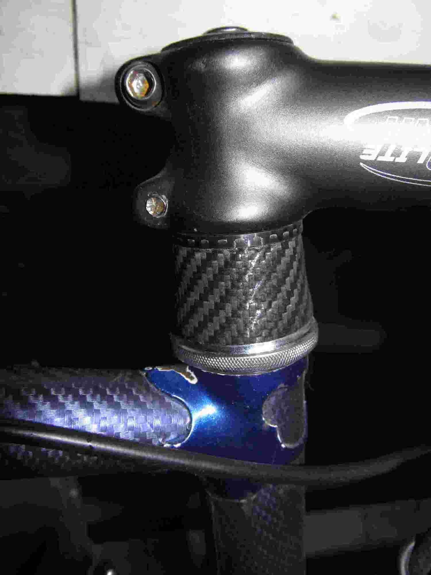

что то с рулевой ничего не пойму,как ты поставил туда якорь если она с вилкой не цельная
СообщениеДобавлено: 03.08.2011 18:33
Сообщения: 95
Это оптический обман,там как в стандарте:чашка,конус,шайба,контргайка и переходник под ахет(MJ,очень классный,покупал 3 года назад за 35 грн),но чтобы это все гармонировало с велом и временем мне пришлось это скрыть шайбами пошире,сейчас там другая шайба сделанная из углеволокна и обклеена пленкой+карбоновая шайба
P.S Такие шайбы можно делать самому под любой вел,нужно: терпение,умение обращаться с напильником,эпоксидка и бинт

а верхний болт крепления рулевой каким образом утоплен? в стандарте он полностью же торчит.
п.сы. может вопросы и глупые,но просто уж очень понравилось,хочется так же сделать :cool:
СообщениеДобавлено: 04.08.2011 19:40
Сообщения: 95
Да нет,вопросы не глупые,на то и создают темы,чтобы спрашивали и отвечали.Может я неправильно написал,там стоит переходник под ахет,название MJ,на нем и утоплен болт,его плюс у него верхняя шляпка шире,получается как реальный ахет
IMG_1301_1.jpg [ 117.86 КБ | Просмотров: 3283 ]
Комментарий к файлу: это от настоящего якоря под ахет
IMG_1300_1.jpg [ 108.25 КБ | Просмотров: 3283 ]
