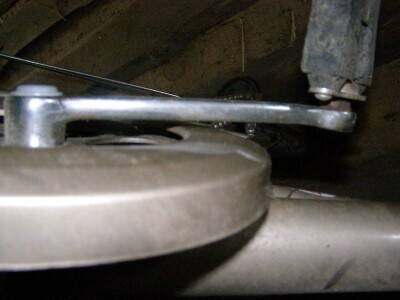

В общем на фото видно вроде как шатун возле педаля скривлен, или это нормально?

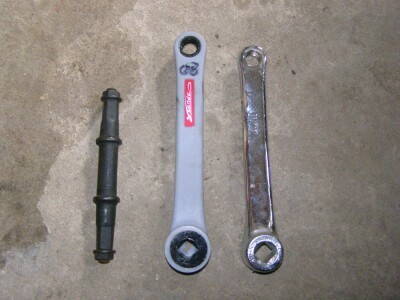

Картридж каретки шатается, посему хочу все раскрутить и заменить. Не знаю так ли оно називается раньше называл я это дело "оська" к которой крепятся шатуны с педалями :) А этих новых систем вообще никогда не видел имел дело только с старыми велосипедами.

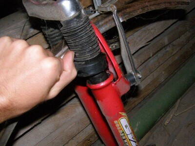

Комментарий к файлу: амортизаторы
2.jpg [ 178.26 КБ | Просмотров: 4605 ]
Комментарий к файлу: шатун вроде кривой?
3.jpg [ 125.6 КБ | Просмотров: 4605 ]
Комментарий к файлу: как выкрутить?
4.jpg [ 171.48 КБ | Просмотров: 4605 ]
Нет.
Судя по фото, там не картридж, а обычная разборная каретка.
"То, к чему крепятся шатуны" называется вал. Вал каретки.
(Если на этой штуке что-то крутится - это ось. Если эта штуку саму крутят - это вал.)

SVIY писал(а):
как выкрутить?
Сперва откручиваете ту ржавую контргайку, а потом с помощью зубила и молотка откручиваете левую чашку, по идее там правая резьба.
Нет.
"Нет" - значит плохо и нужна замена.
Получатся что так. Тогда вопрос, что дает нам картридж чем он лучше такой вот каретки? Легче крутить педали, или неубиваемость? есть ли смысл ставить "крутую" каретку и картридж при условии что там я на фото выкладывал что есть уже вал запасной.?
Если есть смысл ставить каретку и картридж то какие сюда войдут какой размер?

Только что снял шатуна, два раза молотком по нему и выровнялся :) Вот такой метал "хороший" :cry:
Снял чашки (обе, так как внутри было куча песка, грязи и т.д.) вычистил все внутри. Чашки вроде нормальные, вал тоже норм, так что даже новый не понадобится, а вот подшипникам пришел каюк, и это после трех недель после покупки велосипеда. :cry: После его поломки закинул и лежал он 2 года :) или три...
