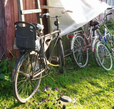

А так же - и в первую очередь! буду тут задавать вопросы, да что там - с них и начну.
Итак, один хороший человек, владеющий черной Украиной, мыслит попробовать вкрячить на нее аммовилку и резину потолще. Вопросы:
1) какого максимального размера резина влазит Украине в зад? Влезет ли 2.2"?
2) вроде как рулевая у Украины, Спутника и Старт-шоссе одинакового калибра, то есть дюйм?
3) может, кто занимался поиском подходящей элементной базы - может, завалялись ссылки на подобные хреновины? Совсем дешевые бессмысленны, но и 700 фунтов, как найнерская аммовилка - перебор.
Вот аппарат, в его нынешнем виде.
укр.jpg [ 180.32 КБ | Просмотров: 6361 ]
"Украины" разных лет могут быть с разным просветом. Запихивал назад Crossmark 2,1х29" с 2-мм просветами по бокам. Но покрышка была новая, реальная ширина на 19-мм ободе - 51 мм (на 0,1" меньше заявленной). Покрышка, если на ней ездить, как правило, растягивается. У "Кроссмарка" на том же ободе через полгода было 53 мм.
Учтите такую штуку, как Fork length.
28" вилки с пружинами вряд ли бывают короче 440 мм, а чаще 450. Родная "украинская" вилка - длиной 395-400 мм. Заменив одно другим, задерем нос агрегата. Кроме того, поднимется каретка, уедет назад седло. Приемлемо ли будет - зависит от человека. Но наперед знать никто не может.
Так выглядит СШ после установки регидной вилки с fork length = 415мм(выше на нее ссылка), родная FL=390мм, ИМХО выше поднимать как то стремно.
Дорогу осилит идущий...
ХРОМО'ДИЛ - СШ-73 (В-555)

Fly писал(а):
"...Лёгким движением руки" СШ превращается в "СШ со слоупинг-рамой" :D
скорее всего ему понравится, он последствия более-менее понимает. Не понравится - снимет, в конце концов. Я сама, например, вероятно, попробую подобный вариант при возможности - достает стукаться кареткой об бордюрные камни, а так же фиговая курсовая устойчивость и вертлявость стартона (лет 20 ездила на спутнике, на котором теперь катается муж - он тяжелее, но курсовая ввиду геометрии лучше - ось колеса дальше вперед загнана, что ли... ). гнуть хромоль - не хоцца портить деталь, а вот подкинуть для теста самое то.
Ну и руль на уже регулируемом выносе выше не сделать - уж извините, шоссерная посадка не для меня.
