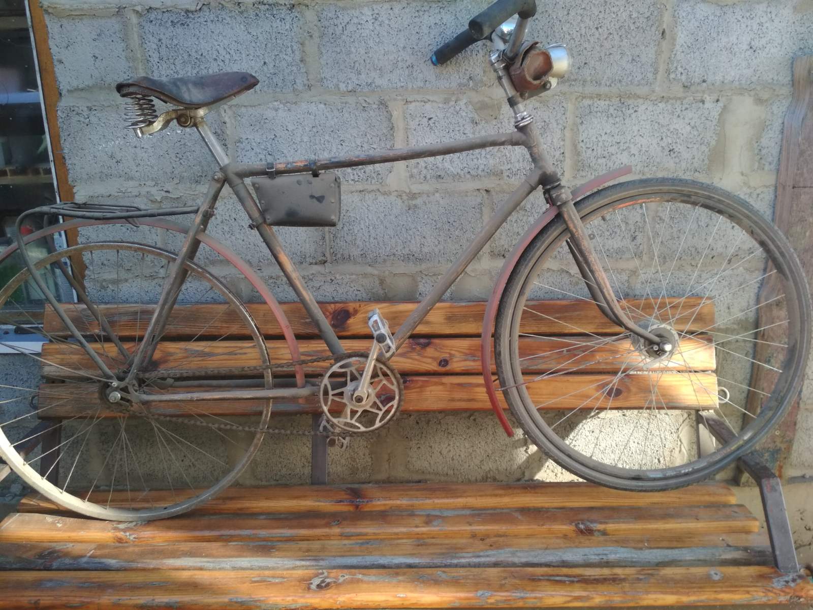

Мож кто и додумался ранее. но вот хочу поставить 29е покры на Минск (вроде). конечно не влазит :D . И вот есть 2 пути: первый сложный. отрезать ноги вилки оставив шток, доварить трубы и дропы нужной длины , на раме срезать все что дальше подседельной трубы и тоже вварить туда своё. кстати можно сделать Longtail то есть удлиненную модификацию . ну мож кому надо.
Второй вариант -банально срезать (и или) доварить более длинные дропауты. по ширине резины конечно будем ограничены 1.75", но по высоте все будет ок. там надо всего то 2-3 см что стала 29я покра.
У кого какие мысли по этому поводу?? :roll:

Не влазит. гарантия. 1.75. Грязевой зазор в 10мм на сторону обязателен. и никаких суспешнс то есть амортизаторов. Жесткий сингл или мультик. Прототип Сальса,Шурли
 Заголовок сообщения: Re: 29er из совковых велов
СообщениеДобавлено: 17.11.2019 00:31
Сообщения: 2356
Изображения: 26
Зарегистрирован:06.04.2013
Вот из этого прототипа Рэттси буду ваять Сальсу мейд ин юкрейн. Времени сейчас почти нет в связи с рождением щенков. так что буду по мере добавлять новую инфу.
Критерии: жопа ниже руля, высокая вилка с длинными ногами под диск. зад под диск и сменные дропауты на случай переделки из сингла в мульти. бонки по тросики и гидру. колеса 29 х 2.5 но для начала поставлю что есть то есть 2.10
