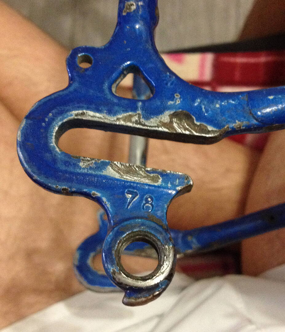

мне кажется, что год рамы 1984, ан не 78.
