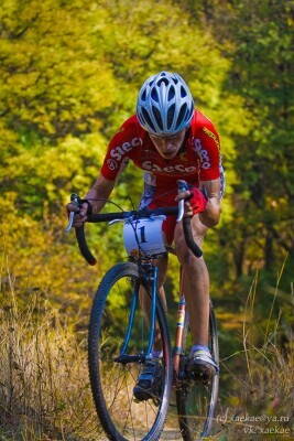

Первоначальное предназначение велосипеда - гонки, именно - ЧУ по велокроссу. Ну позже я стал на нём для разнообразия и на кросс-кантри выезжать. Да и просто покататься на нём или на работу съездить тоже можно.
Фотографии есть только в действии, то есть с гонок
0_77de2_59d7c6cb_XL.jpg [ 151.32 КБ | Просмотров: 3528 ]
Здесь крутая горка. Очень крутая, не все выезжали
Старт этой же гонки
Ну и немного зимних гонок :smile:

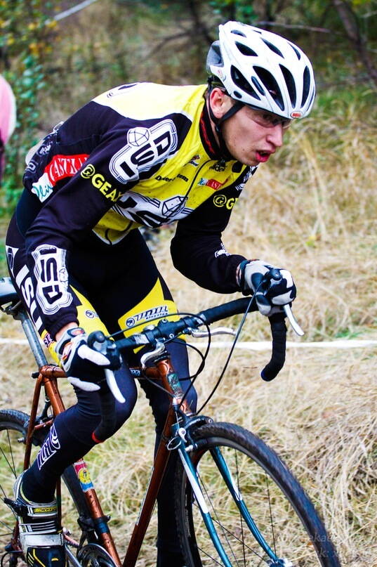

Ещё фото боевого использования

фото Сєра на стартоне из разряда: " Ты чё на!" или " Иди сюда На!"

Ну в общем так - Донецк, Чемпионат Украины по велокроссу в гонке с раздельным стартом - 6-е место. Групповая гонка (открытый чемп. области) - 5-е, фотка с той гонки выше. Парная эстафета - 3-е место и первая моя медаль на официальных соревнованиях. :oops: Комплектация велосипеда почти та же, только была установлена шоссейная система 52-42 и задняя покрышка Конти Твистер Про (она немного тоньше и зубастей, а было немного грязновато)
